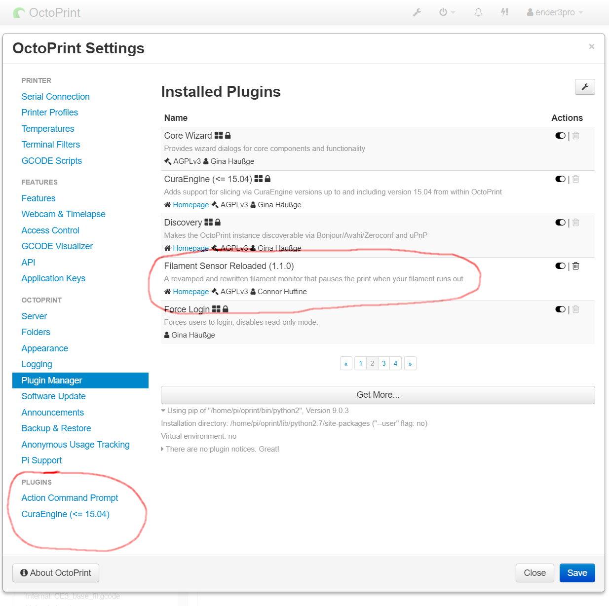

  1. C’est bon j’ai trouvé mon problème. J’ai dû mettre à jour mon PIP et bingo mon plugin est apparu en bas gauche. Alors si ça peut aider quelqu’un voici la procédure : Dans PUTTY j’ai exécuté la commande : ~/oprint/bin/pip install --index-url https://pypi.python.org/simple --upgrade pip à la fin de la procédure sur l’écran il m’avait désinstallé l’ancien PIP et installer le nouveau. Ensuite j’ai exécuté cette commande : printf -- "[easy_install]\nindex-url = https://pypi.python.org/simple\n" > ~/.pydistutils.cfg et pour finir j’ai redémarré : sudo reboot Voilà voilà bonne journée à tous Tony
  2. Oui je l'ai redémarré désinstaller le plug-in redémarré réinstaller redémarrer et toujours rien.
  3. Je l'ai déjà fait rien à faire il n'apparaît toujours pas en bas....
  4. Bonjour tout le monde je me tourne vers vous pour un problème avec mon OCTOPRINT .Je viens d'ajouter un détecteur de fin de filament pour ma ender3 pro j'ai suivi le tuto http://www.cr10.fr/tutos-et-videos/ajouter-un-detecteur-de-fin-de-filament-sur-cr-10-standard-avec-octoprint/ J'installe mon plugin " Filament Sensor Reloaded "Je redémarre la machine. Normalement le plugin devrait apparaître en bas à gauche [Dans la liste] Mais chez moi il n'y est pas je ne sais plus quoi faire un petit coup de main serait très sympa de votre part merci Tony
