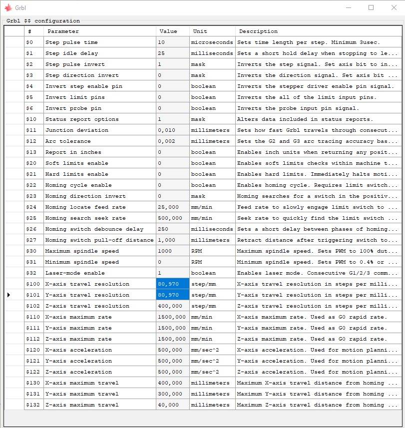

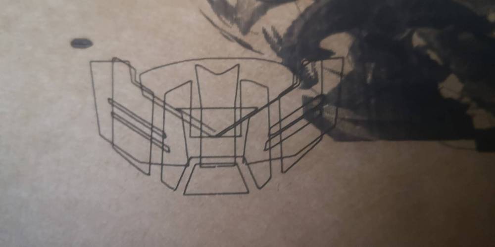

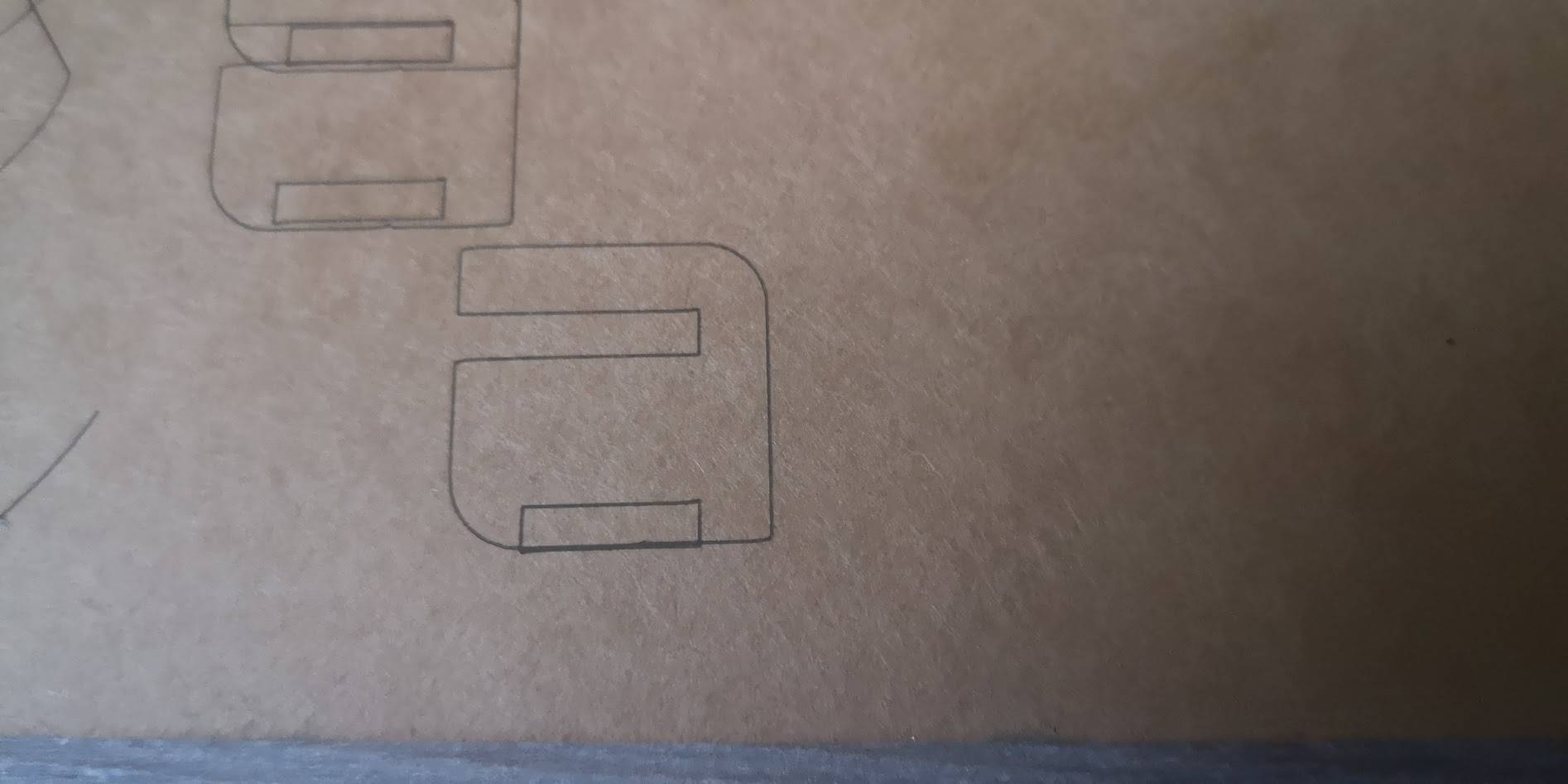

Enthusiast

  3. oui voila , c'est exactement sa. Selon certain test et matière je n'ai pas été au delà de 1200mm/min... j'ai l'impression visuellement que sa ne va pas plus vite que si je tape 1000 par exemple ou meme 1500. Dans Cura par exemple si la valeur dépasse les capacités de la machine , la couleur passe au rouge , ici dans lasergrbl (je cherche à tester d'autre soft, c'est peu être une limitation logiciel) il n'y a apparemment pas se genre d'avertissement. J'imaginais donc qu'il y avait selon le moteur un seuil où au delà, ou , même si la valeur est supérieur sa n'irais pas pour autant plus vite. genre le compteur dans une voiture qui affiche 250Km/h mais en vrai ne dépassera jamais les 230... Merci en tout cas pour les réponse
  4. Mais quel boulet ... c'est tellement évident en plus ... je l'ai fais pour mon imprimante 3D , et j'ai absolument pas tilté sur sa ... du coup oui la effectivement un carré de 20 fait 20 ... Par contre sans abusé ... il y a t'il un procédé identique pour connaitre la vitesse max du X lors du déplacement ? le moteur sur l'axe est un US-17HS4023 En tout cas grand merci c'etait tellement idiot en plus

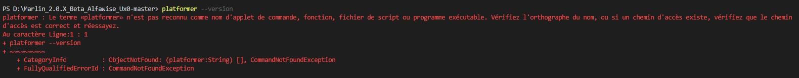

  8. lol sa commence bien platformer --versionpour moi me retourne un message d'erreur ...
  9. merci à toi @Hobi et thx @Claus pour la solution / for the solution vous etes des pro
  10. Yeah , donc suis j'ai bien compris avec mon English à 2 balles il faut forcer une reinstal de platformio via le terminal pour revenir à une version précédente ??? et cela rentrerai dans l'ordre ??? Si c'est sa je dis bravo pour la soluce
