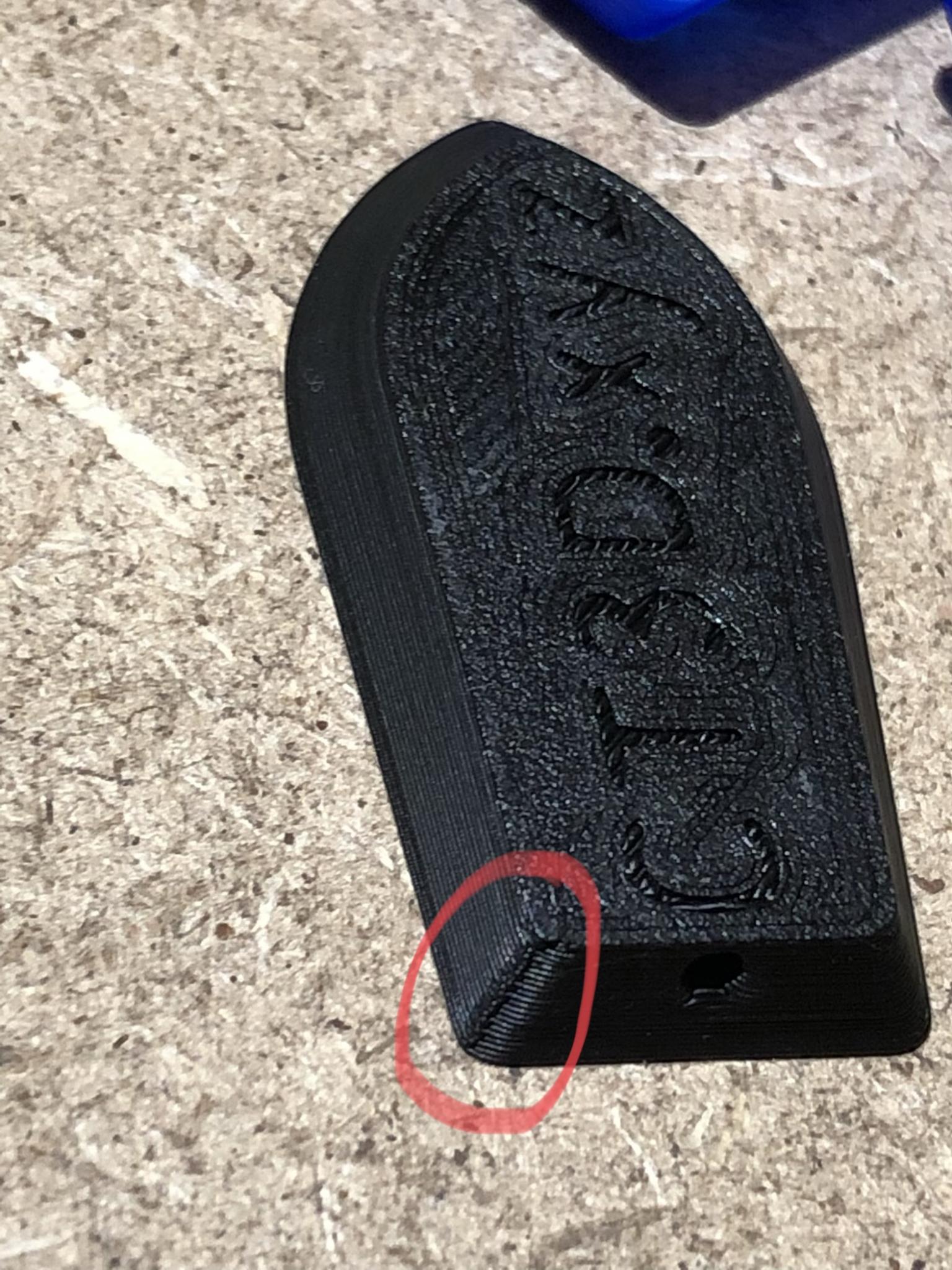

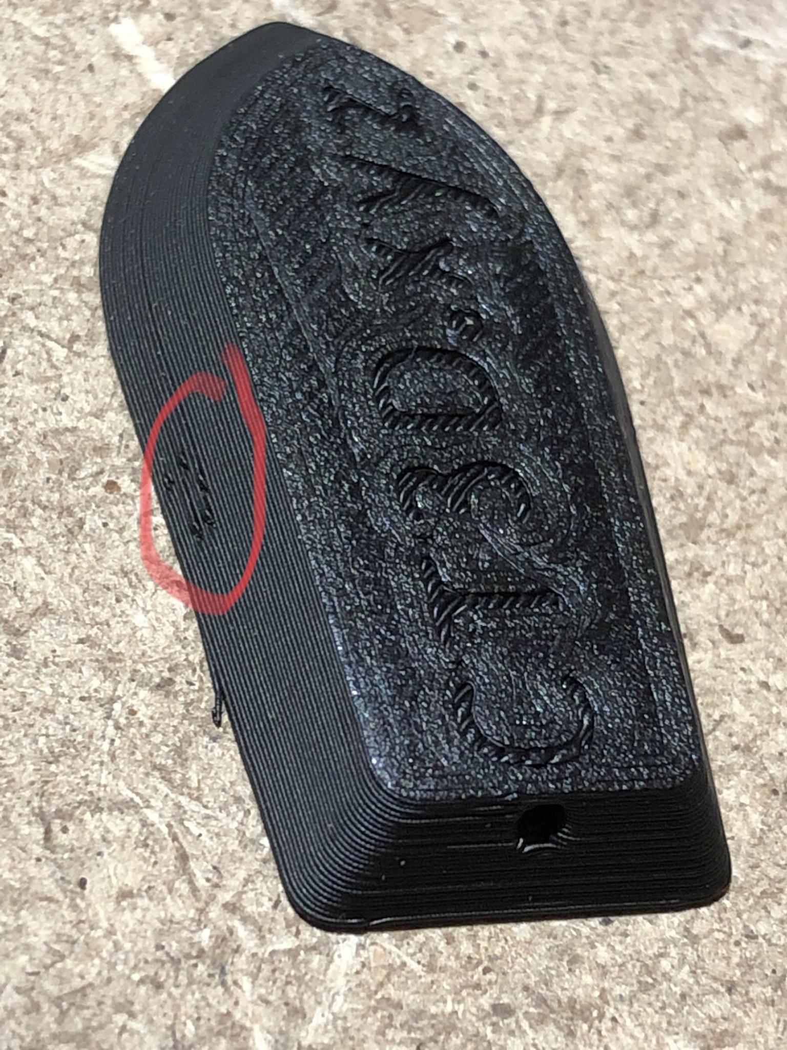

  7. ma retractation entre les couches est pourtant décochée (j'utilise cura mais j'imagine que c'est la même chose) . j'ai fait plusieurs test sur des benchys et le meme genre de souçis arrive tout le temps au même endroits. Le seul moyen de palier a cela ça a été d'imprimer le remplissage avant les parois et de mettre l'alignement de la jointure en Z au plus cours. mais du coup je me retrouve avec ceci au lieu de c'est un mal pour un bien ^^ mais ça résout pas vraiment le truc
  8. je viens de voir ton message. effectivement de base j'ai masquer la jointure et egalement angle le plus aigu. mais pour regler mon souçis je ne sais pas trop quel parametrage faire du coup.

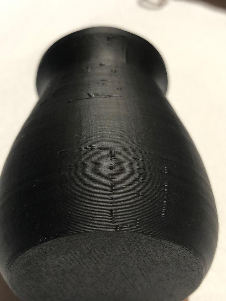

  10. Bonjour à tous. Comme je vous le disais dans ma présentation, je possède une ender 3 fraichement achetée, (et qui pour le moment tourne parfaitement). seulement je viens de me rendre compte de ce genre de phenomène sur un de mes print et je ne sais pas du tout ce qui peut provoquer cela. le calibrage du bed est plus que bon (après tous les tests que j'ai fait dessus) et ma première layer peut en temoigner. Mais pour ce genre d'aspérités, je sèche complètement. Des idées ?
