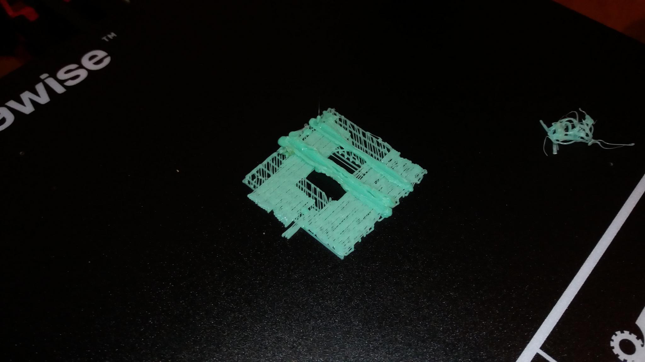

  1. L'achat de la carte mère c'était une anticipation d'un plan B, le plan A étant que j'ai renvoyé l'imprimante au SAV en demandant un remplacement.
  2. Merci Je n'en doute pas, cependant celle que j'ai reçu ne fonctionne pas correctement. D'ailleurs si tu as une suggestion et/ou une réponse à la dernière question
  3. Bonjour, Jérémie, des études d'électronique il y a plus de 25 ans, une première carrière pro dans le développement informatique, aujourd'hui, je fais de la conception méca/métal/bois pour l'industrie dans un BE entre Nantes et Cholet. Début difficile avec l'Alfawise U30, mais je garde espoir
  4. Bonjour, La carte mère dans la U30 est-elle la même que dans la U20 ?
  5. Bonjour, Ticket ouvert dès le premier post aussi :), mais apparemment c'est toute l'imprimante que je dois renvoyer et non juste la carte mère ... et en Espagne ... J'ai refais un teste juste à l'instant, en lançant une impression directement, au bout de 5 minutes d'impression, l'axe X ne bouge plus ... avec des bruits juste avant que ça merde, genre imprimante à aiguille du début du siècle. et 2 vidéos tournées hier Avec un branchement standard : Avec un branchement X et Y inversés :
  6. Bonsoir, Le moteur fonctionne très bien si je le branche sur un autre driver (Y par exemple). Teste effectué au premier post
  7. Hello, ça patine, ça broute, en tenant l'axe du moteur on le sent "tourner" un tout petit peu mais sans passer le pas, par contre pas de son de claquement, vraiment peu de bruit peu de son d'ailleurs ... J'ai constaté que le carter du moteur est tiède sur un driver opérationnel lorsque la machine est sous tension, alors que sur le driver de l'axe X, le carter reste froid, sans faire tourner les moteurs.
  8. Bonjour, Appareil : Alfawise U30 Fournisseur : Gearbest.com (j'ai ouvert un ticket support) Problème : après quelques minutes de fonctionnement normal, l'axe X ne se déplace plus. En commandes manuelles, on sent l'axe du moteur vibrer mais pas passer le pas. Testes déjà effectués : - inversion des moteurs de X et de Y -> le moteur X sur le driver Y fonctionne très bien, le moteur Y sur le driver X ne fonctionne pas - mesure de la tension sur le potentiomètre de réglage du driver -> réglage usine : X = 0.91V Y = 0,89V Z = 0,94V E 1.03V les branchements sont effectués machine OFF les mesures sont effectuées moteurs débranchés
