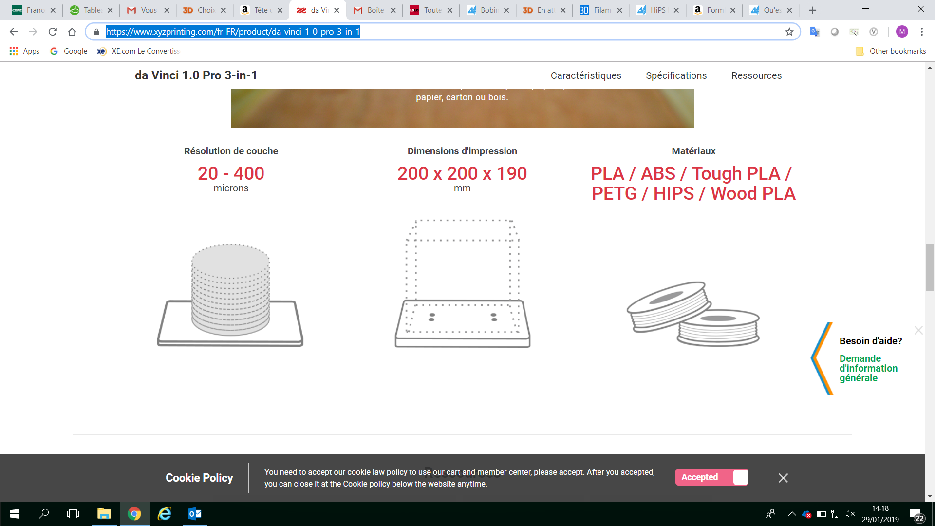

  9. Nibb31 et Bosco2509 un tout grand merci pour vos réponses. Mon intention est clairement de débuter avec le PLA puisqu'il s'agit-là visiblement du démarrage le plus facile. Pour répondre à Bosco2509 j'ai effectivement acheté l'imprimante sur LDLC où ils indiquent juste PLA et ABS (ce qui dans un premier temps me convient tout à fait) mais en jetant un coup d'oeil sur le site de XYZprinting ils y indiquent les autres matériaux mentionnés dans mon post précédent ( https://www.xyzprinting.com/fr-FR/product/da-vinci-1-0-pro-3-in-1 ). En tout cas un grand merci à vous deux d'avoir réagi si vite, il est plus rassurant de se lancer avec un forum comme celui-ci en backup Bonne journée à tous
  10. Bonjour, Je suis novice et viens d'acheter une XYZprinting Da Vinci pro 1.0 qui, selon la notice, accepte comme matériaux de filament PLA, ABS, Though PLA, PETG, HIPS et Wood PLA. J'ai trois questions à ce propos: 1) Puis-je commander tout type de filament du moment qu'ils soient compris dans la liste les matériaux précités. En d'autres mots puis-je utiliser des filaments qui ne sont pas fabriqués par XYZprinting ou y a-t-il un risque et si oui quel est-il? 2) J'ai vu qu'il y avait une multitude de PLA "bois" différents (bambou, cèdre, ...) la notice indiquant seulement "Wood PLA" est-ce que cela implique que je suis libre de choisir tout type de PLA bois ou pas? 3) Puis-je également utiliser des filament PLA à base d'autre matériaux comme les algues, la bière, le métal (bien que j'ai lu que ce dernier flingue les buses), ... Merci à vous et bonne journée à tous
