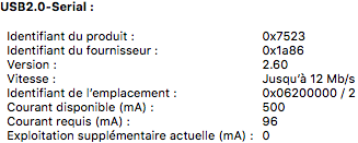

  7. J'ai testé de téléverser avec l'imprimante éteinte et rien. Le port n'apparait pas quand on branche le câble et aucune réaction sur la carte. Le port n'est détecté que lorsque l'imprimante est allumée.
