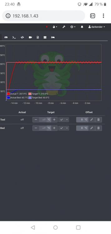

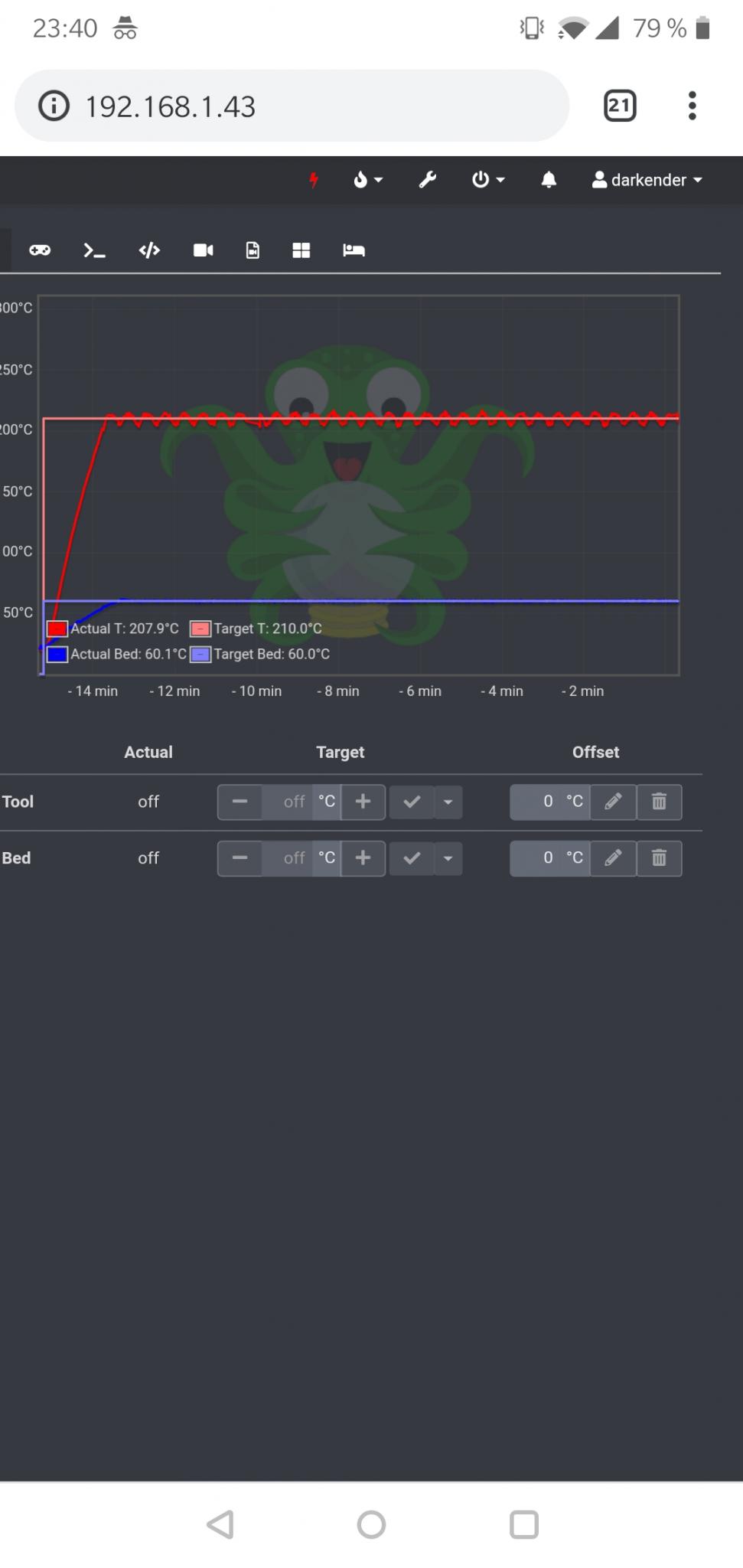

  6. Salut tout le monde, J'ai un souci de température quand je lance une impression a 210 degré par exemple la température fluctue entre 205 et 214 sans jamais se stabiliser a 210. J'ai fais des autopids, j'ai changé la sonde de température, la cartouche chauffante rien n'y fait. J'ai cherché des réglages dans marlin sans succès Je suis sur une ender 3 avec une carte mère mks gen l et des drivers tmc2208. Je suis en marlin 1.1.9 Si vous avez des idées je suis preneur je commence a plus savoir quoi faire ! Merci

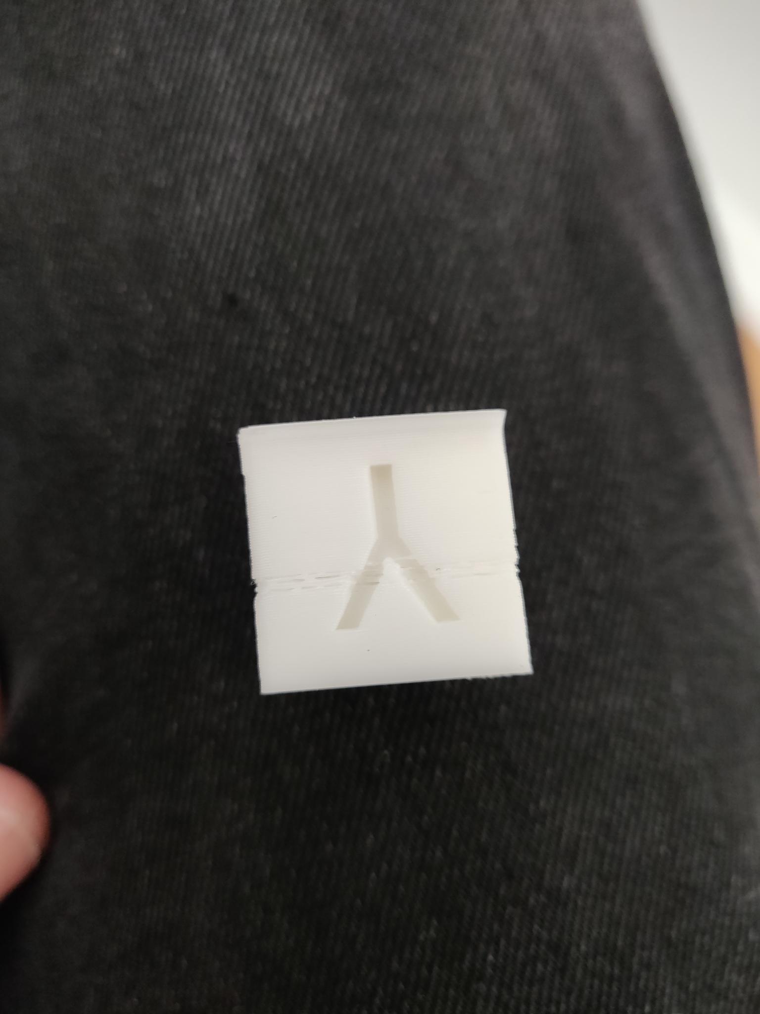

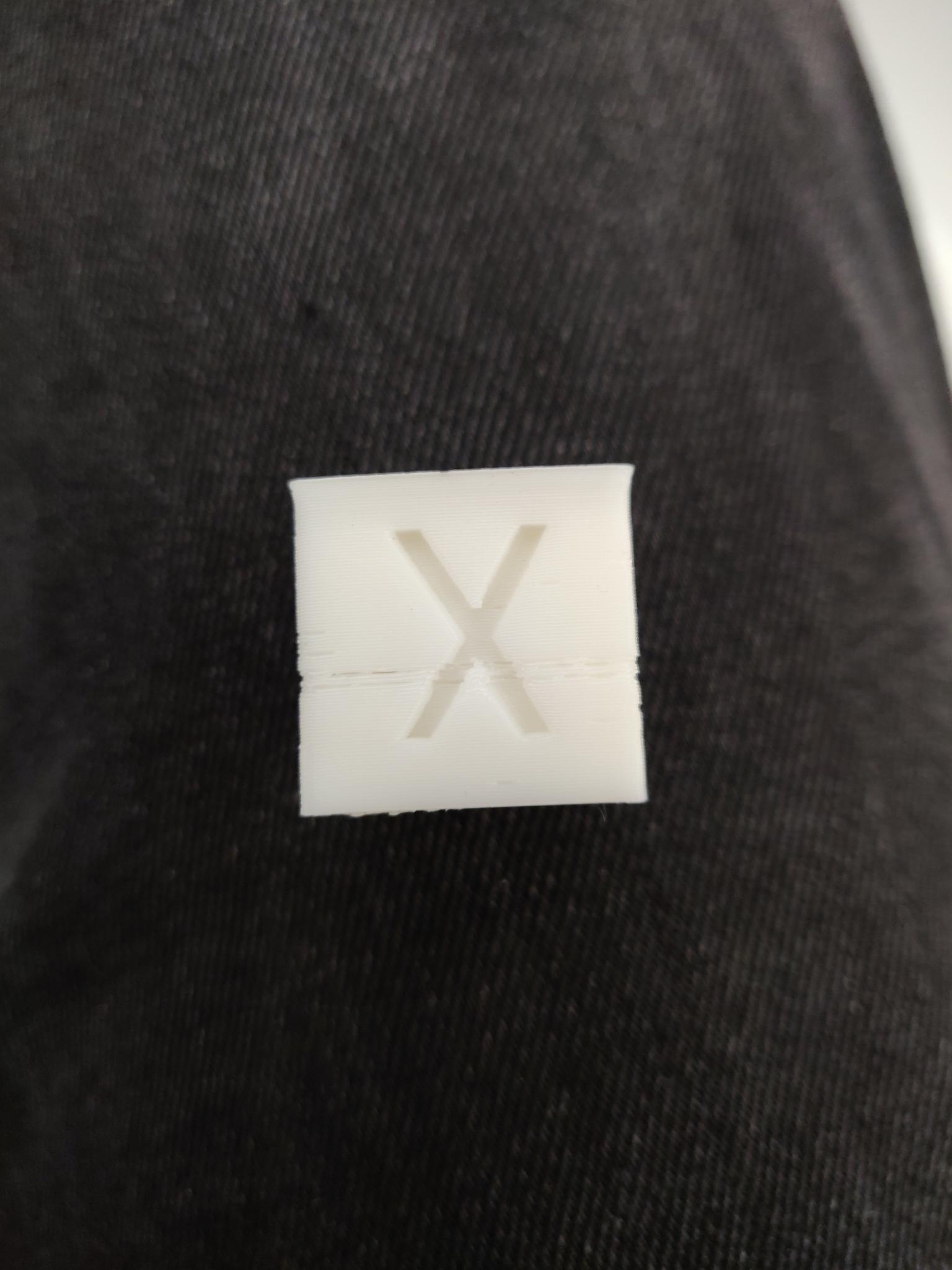

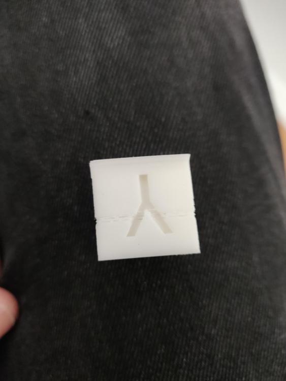

    Merci pour ta réponse @Ayahuasco effectivement j'avais de la crasse sur mes roues. J'ai réimprimé un cube il est bon (a part un petit pied d'éléphant à la base)

    Salut tout le monde j'ai un souci avec le printemps d'un cube de calibration. Il y a des marques en plein Milly je sais pas pourquoi il me le fait toujours a cet endroit. Quelqu'un a une idée ? Mon imprimante : ender 3 Impression en pla 210 et bed a 60
