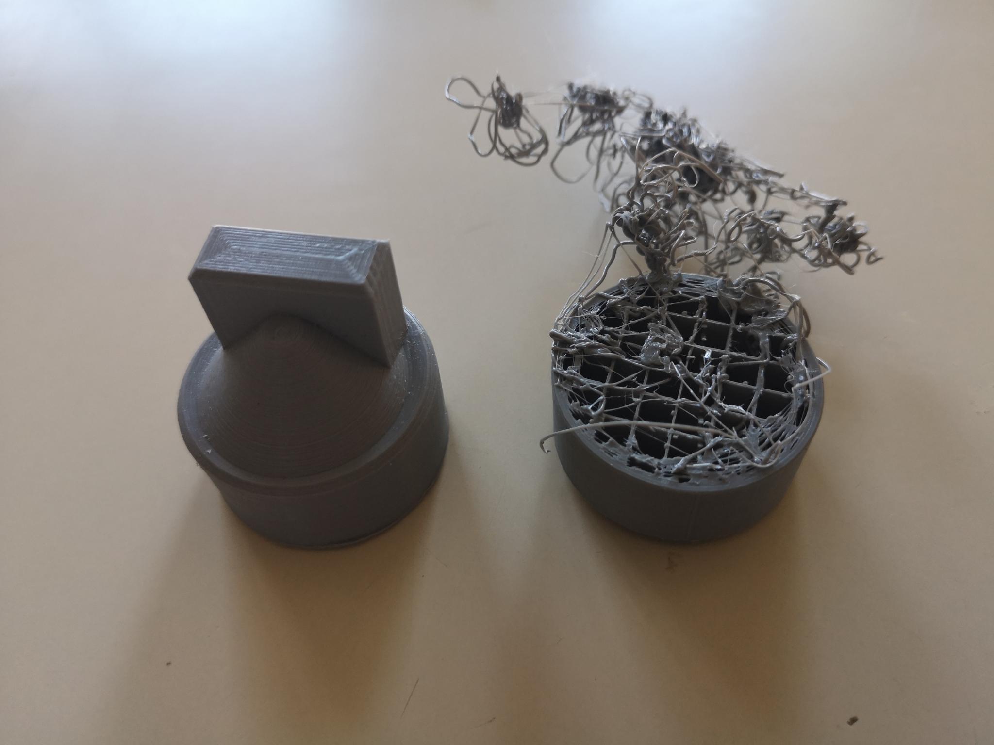

  7. agave44
    problème d'impression
    Bonjour à tous, quelques soucis personnels ont fait que je n'ai pas consulté le forum depuis un moment. Excusez-moi donc pour ce retard à vous remercier pour vos réponses. En fait je pense que ma carte SD était sans doute défectueuse car depuis que je l'ai changé je n'ai plus de soucis. Encore merci à tous

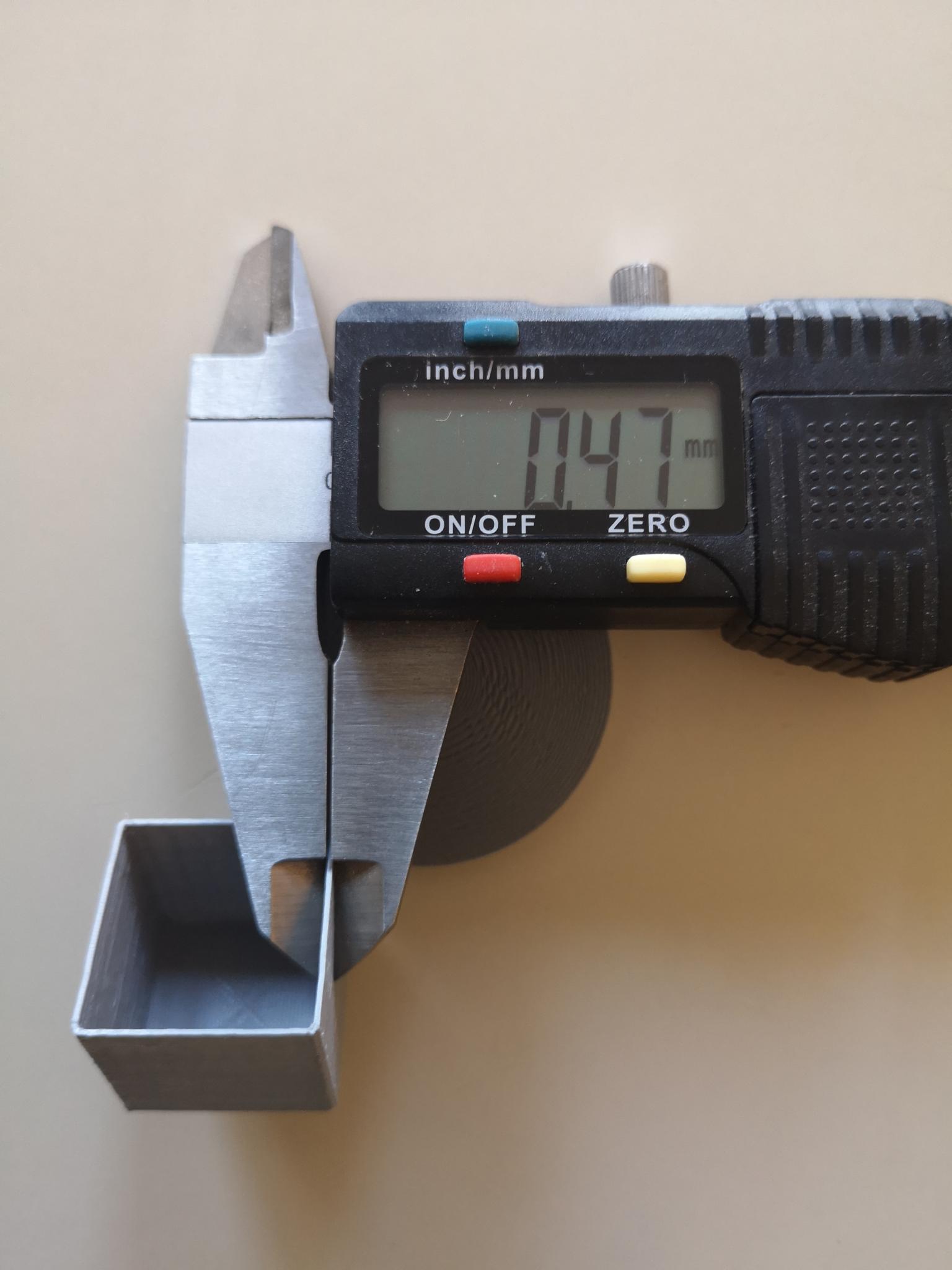

  10. agave44
    houps j'ai oublié la photo du cube

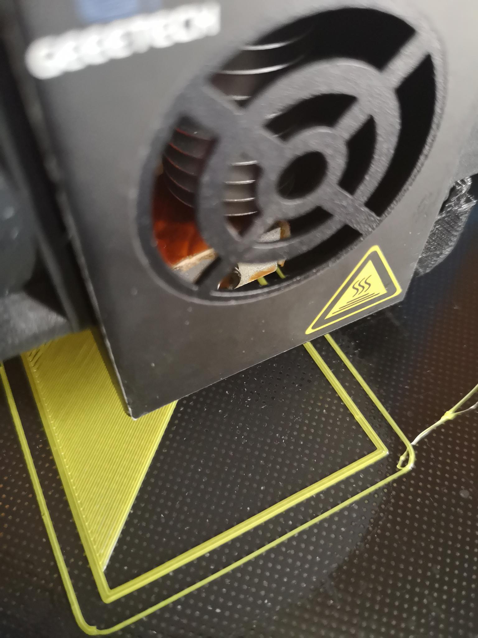

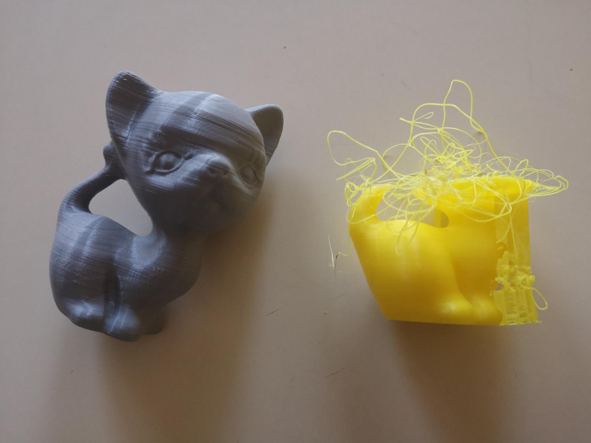

  11. Bonjour à tous depuis quelques jours j'ai un problème d'impression sur ma Geeetech A10 que j'ai depuis Noël 2018. Jusqu'à peu je pouvais imprimer avec une très bonne précision (voir photo du cube) mais maintenant c'est carrément du grand n'importe quoi. Je vous joins des photos, sur chacune d'elle à droite un objet réalisé sans souci il y a quelque temps et à gauche le même objet aujourd'hui. Entre les deux impressions aucun autre réglage que le plateau. Vu le début d'impression je pense que le nozzle est à bonne distance car tout se déroule bien au début je joins une photo d'une première couche en cours d'impression. Le problème ^précis c'est qu'au bout d'un certain nombre de couches tout par en vrille. pour la forme à une hauteur de 4mm et pour le chat j'arrive à 41mm. Pour info pas de problème de warping ni de décollement. Les objet sont soit crées sur freecad ou téléchargée sur cults 3d et géré sur cura. J'ai essayé avec 2 filaments différent le gris est stocké depuis Noël dans une chambre tempérée le jaune m'a été livré hier et ouvert 5mn avant l'impression. J'ai également plusieurs objet différents et chaque fois des épaisseurs différentes avant l'apparition du problème. Si quelqu'un peut m'aider car je n'ai rien trouvé sur le net traitant de ce problème. Merci d'avance
