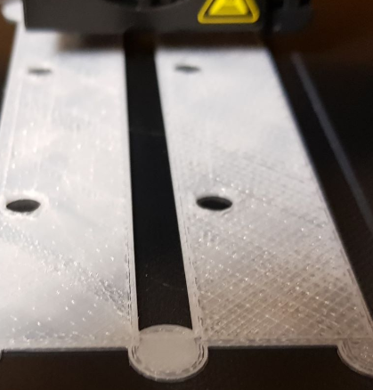

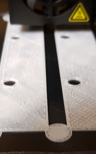

    Under 3 Pro inutilisable
    Bonjour bonjour ! Alors voila une fois la pièce imprimé je ne vais pas vous mentir je suis bluffé par le résultat mais ... (il y a toujours un mais ) je me suis dis que on pouvait faire bien mieux ! Alors pour commencé j'ai passé le débit de 100% à 106% J'ai calé 3 couche de scotch thermique alu entre le plateau chauffant et le plateau alu ( au centre ) pour rattrapé la légère voûte actuellement j'ai le Z qui est parfaitement calibré sur tous les points du plateau . Je viens de relancé la même pièce pour faire un comparatif mais déjà elle imprime ... Je vous remercie à tous pour votre aide précieuse

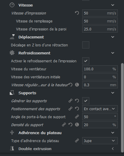

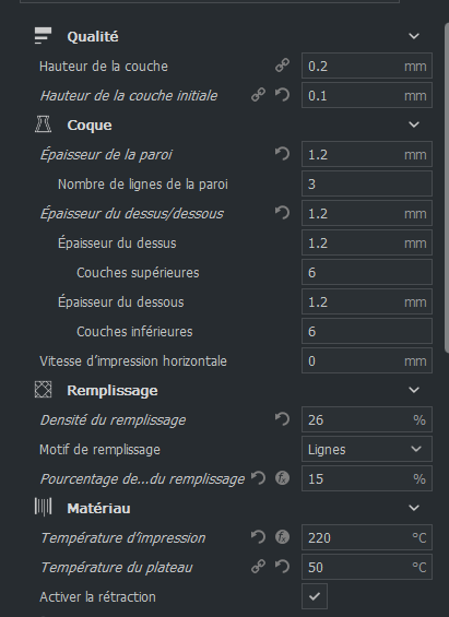

    super merci a toi la actuellement je vais attaqué le remplissage de la pièce la parois est vraiment pas mal en comparaison mais on sent que il manque un peu de débit très legé mais ca manque je toucherai ca gentiment sur le gcode une fois la piece terminé

    Pour la buse je viens de la changé juste avant l impression dans le doute , exactement le même résultat. Pour l extrudeur assez difficile de savoir si la quantité de matière est bonne si tu as une idée de comment le vérifié je suis à l'écoute. Je vais tenté de raccordé la machine a un pc cette aprem voir si il y a pas un couac sur une MAJ ou autre J ai l'impression cependant que la vis engrenage qui entraîne le filament tourne faiblement car lorsque il me trace 2 ligne au démarrage de l impression celle ci tourne plus vite que lorsque il imprime la pièce

    Voici la tête de l impression a la couche 1.4mm

  14. Bonjour à tous je viens d'arriver sur votre forum très dernièrement et j'ai ainsi eu l'occasion de découvrir certaines choses vraiment sympa. Alors je me suis dis que peut être vous pourriez m'aider à résoudre mon énigme sur ma under3 pro. Pour commencé le Bed a était changé 2 fois car vraiment voilé actuellement il est quasiment a niveau même si on sait que c'est un peu le point faible de ces imprimantes.... Ensuite l’extrudeur à était changé pour un neuf. Maintenant j'expose le problème : Je possède depuis 6 mois approximativement cette imprimante et en 6 mois je n'ai réussis strictement aucune impression, actuellement le Z est très bien calibré car la première couche est vraiment pas mal et c'est a partir de la seconde que on voit que il y a un truc qui tourne vraiment pas rond , j'imprime en 0.2 pour le gain de temps et c'est comme si a partir de la seconde couche la hauteur n'était pas respecté en gros pour mieux m'exprimé une fois arrivé a la fin de l'impression de la parois en 1.2 celle ci ne dépasse pas les 0.5/0.6 mm et dès lors que l'on passe au remplissage ca part vraiment en sucette , ca va imprimé catastrophiquement 1 couche ou 2 de remplissage et ensuite good bye le fil n'accroche plus et ca me sort du filament sous forme de filet. J'utilise cura et je vous joint mon paramétrage. A coté j'ai le même paramétrage sur mes 2 deltas et ma prusa et tout est niquel aucun soucis. Je vous remercie en avance pour votre aide. Ps: veuillez m'excusez pour l'orthographe léger soucis de clavier -
