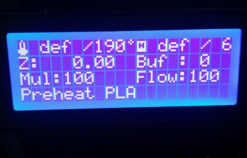

  3. En faisant monter la température du lit à 60°, ça n'a pas mis le message d'erreur. J'attends quelques minutes que ça refroidisse et j'essaye avec la buse.

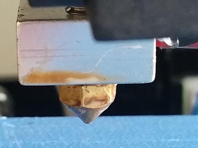

  8. Je suis sous le firmware de base. Je ne pense pas que ça puisse venir du ventilateur qui refroidit la buse car il ne tourne pas. Voici une photo du bloc chauffant, il a une couleur étrange non ?

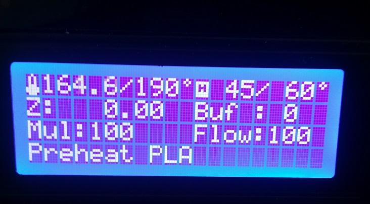

  9. Bon, maintenant le problème survient dès le préchauffage la température monte, et boum (voir images) Pour la thermistance sous le plateau, je pense savoir comment la mesurer, mais je ne trouve pas celle de l'extrudeur...
