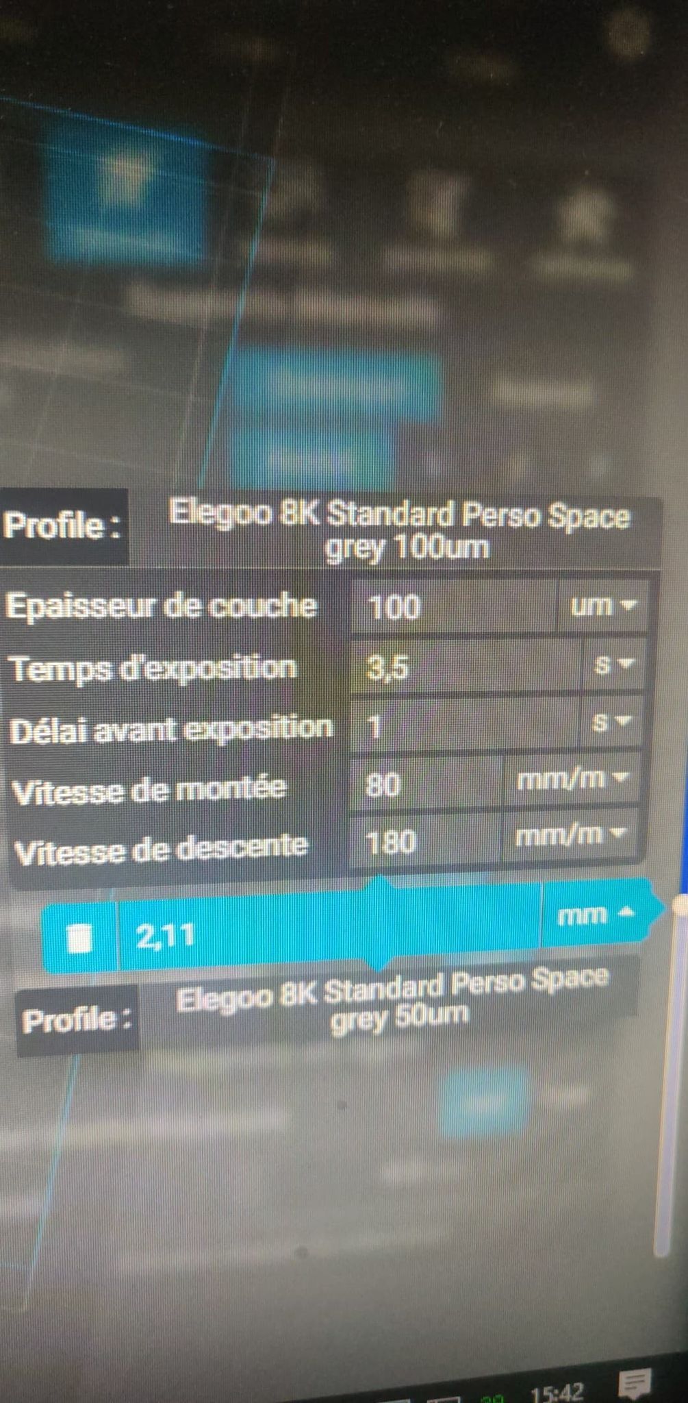

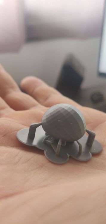

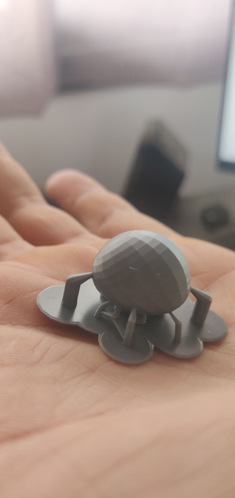

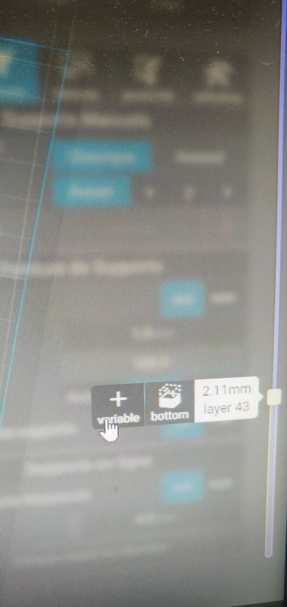

  1. Bonjour, je viens vers vous suite à un souci que j'ai rencontré en essayant d'utiliser les paramètres variable tels que la hauteur de couche. C'est donc le paramètre qui permet de modifier les réglages sur un même modèle à une certaine hauteur de couche (dans mon cas, augmenter l'épaisseur, pour gagner du temps sur les parties non détaillées, ou faire l'inverse) Mon souci est que ma pièce se retrouve déformée lorsque je demande différentes épaisseurs. C'est comme si le slicer coupait bien la pièce en fonction de ces couches plus ou moins épaisses (et donc qu'il produit plus ou moins de tranches), mais que l'imprimante les imprimes quand même à une épaisseur fixe. Je me retrouve donc avec la pièce étirée sur les zones ou je réduis l'épaisseur, et aplatie sur les zones où je l'augmente, ce qui n'est bien sur pas le but. J'imagine que c'est un truc tout con à régler ou cocher, mais je veux bien un coup de main (J'ai essayé en changeant juste l'épaisseur de couche sur un même profil, ou en créant plusieurs profils avec des épaisseurs différentes, le résultat est le même) Merci !
