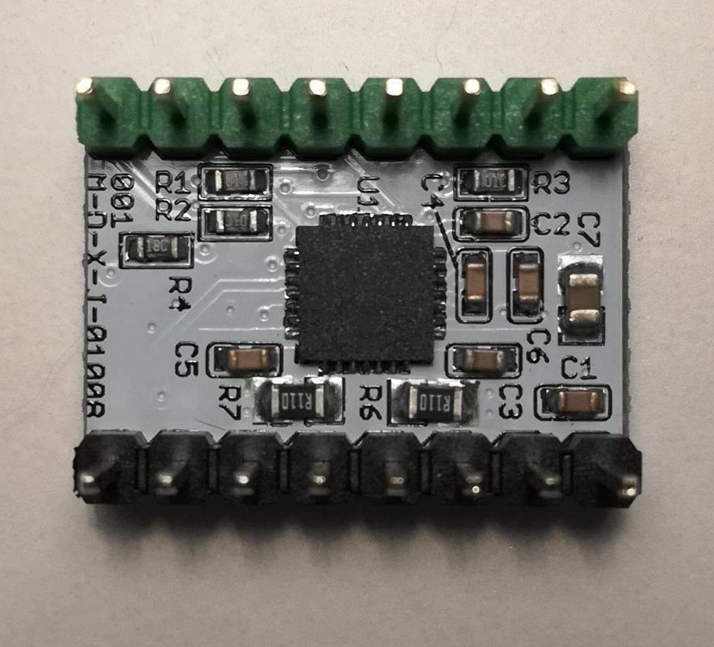

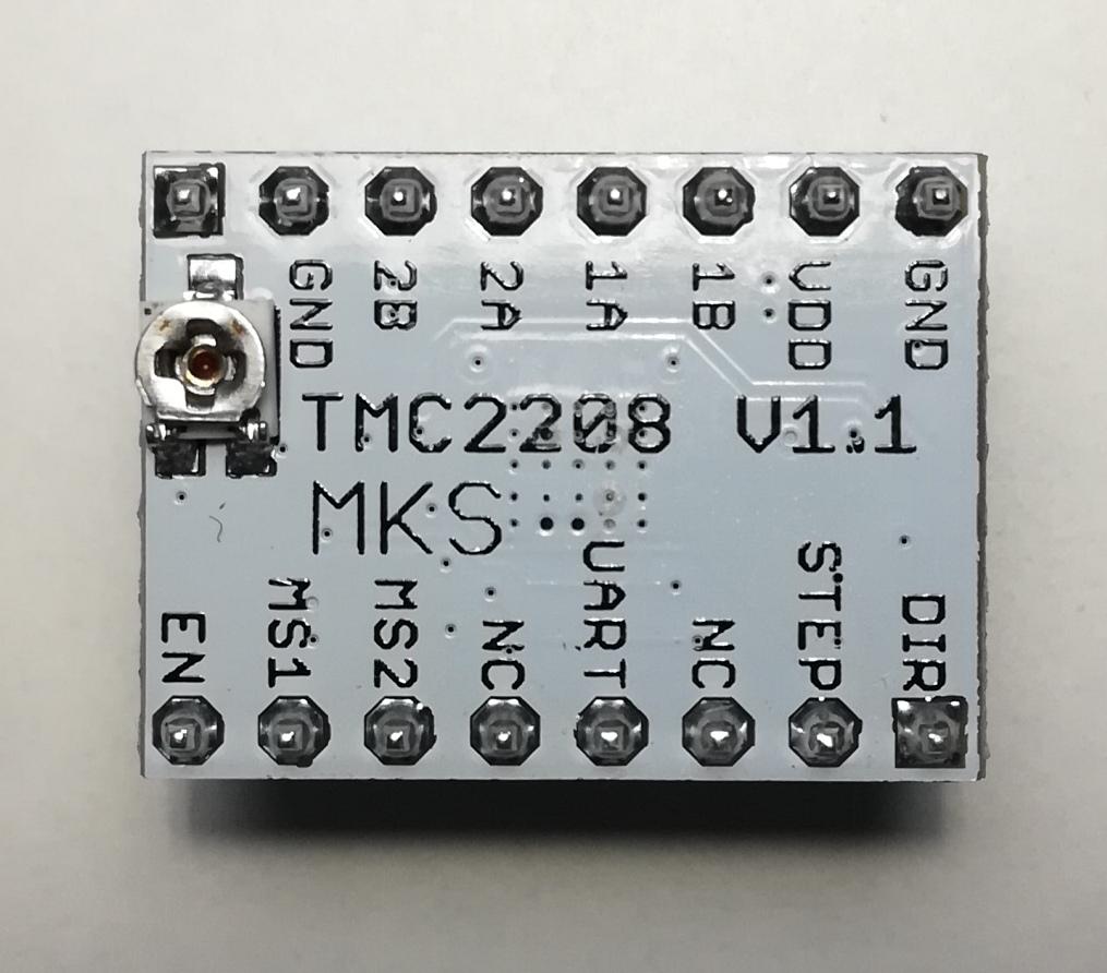

  1. Bonjour, J'ai récemment installé une MKS Gen L ainsi que des drivers TMC2208 sur mon Ender3. Les drivers sont pour l'instant installés en mode Standalone et je souhaiterai les passer en mode UART, contrôlé par le firmware (Klipper). Le net regorge d'informations a ce sujet, cependant les TMC2208 de chez MKS n'ont pas le même PCB que ce que j'ai pu trouver sur le net et je suis un peu perdu. Certaines méthodes nécessitent de faire des câbles en Y avec des résistances de 1KOhm (https://www.instructables.com/id/UART-This-Serial-Control-of-Stepper-Motors-With-th/), d'autres non (https://github.com/KevinOConnor/klipper/issues/196#issuecomment-418396811). Aucune des sources que j'ai pu trouver n'a d'instructions directement applicable à ces drivers et je voudrais savoir un peu où je vais avant de commencer à les charcuter. Est-ce que connecter directement le pin UART à un pin COM de la GEN L suffit ? Si non, est-ce qu'il faudra préparer un câble en Y avec la résistance et où le brancher ?
