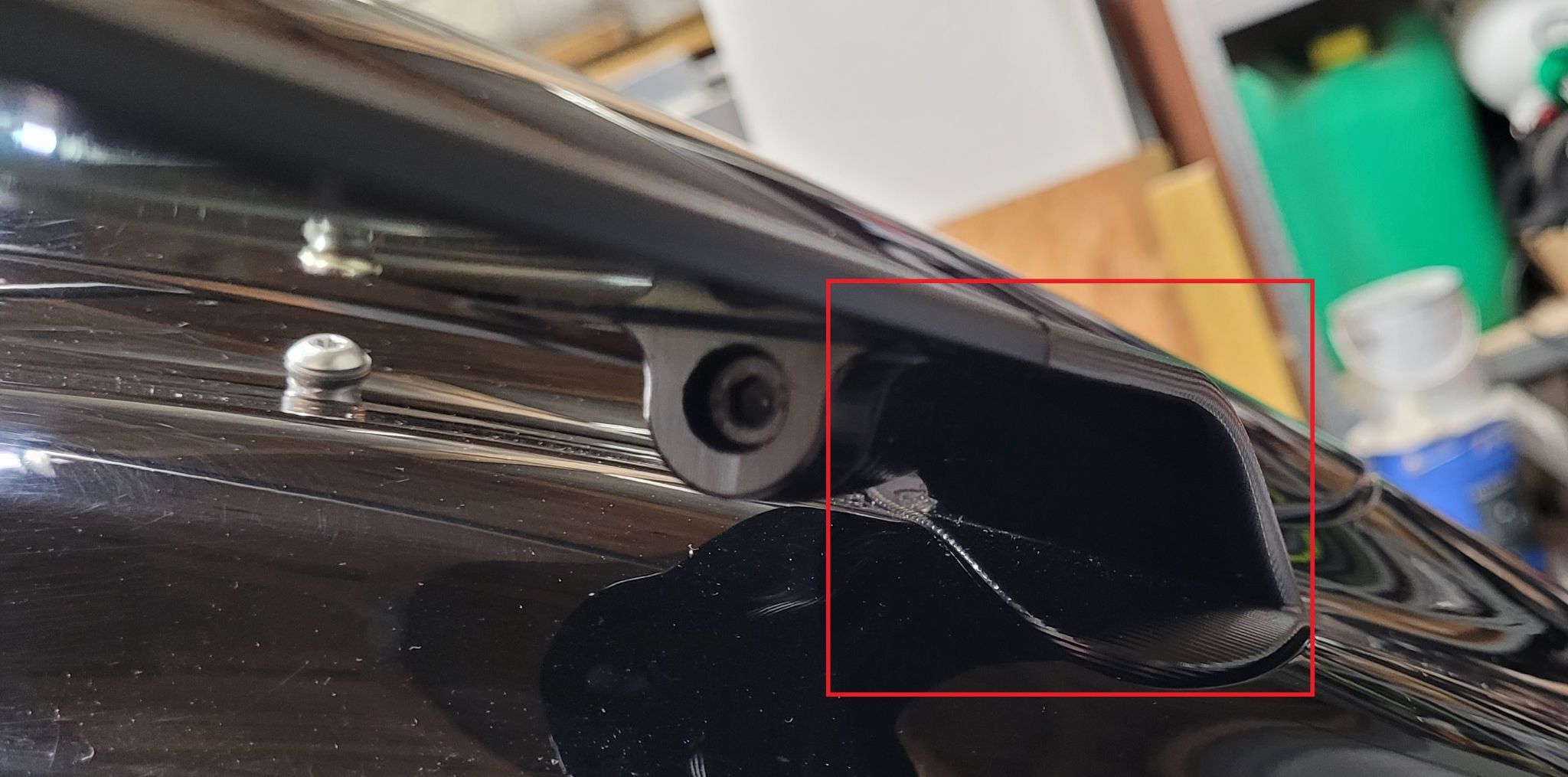

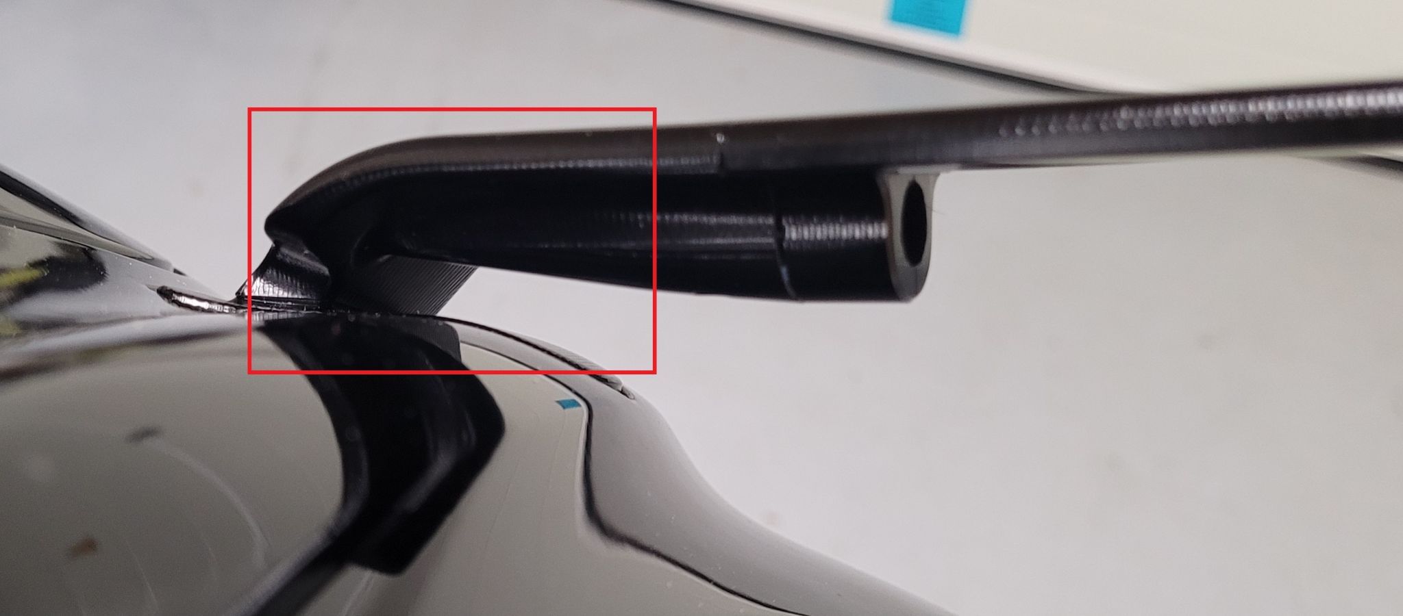

  5. Salut ! Alors j'ai tenté de scanner la moto, mais ça ne marche pas du tout, la moto est trop brillante, du coup les photos sont dégueulasse, et la reproduction ne fonctionne pas du tout Du coup, j'ai retenter une seconde fois, mais cette fois-ci j'ai reponcé la pièce pour qu'elle soit bien lisse, j'ai changé l'angle de la pièce pour les photos, j'ai pris le temps de faire 50 photos niquel, et là le résultat est clairement plus satisfaisant : J'importe ça dans Fusion, je tente une première impression, et TADAM ! On test sur la moto : Ça passe niquel, mais vu que je suis perfectionniste, j'ai refais un second moule pour voir, et l'ancien j'ai remis de la pate pour corriger certain aspérité que je n'aimais pas. Mais j'ai déjà une très bonne base pour continuer mon projet ! J'vous fais une update dès que je commence la production à échelle mondiale et que je deviens riche.

  9. Bonjour, Je reviens vers vous pour vous exposer les différents problèmes que je rencontre (oui malheureusement cela ne s'est pas passé comme j'aurais souhaité :D) Après avoir poncé pour avoir quelque chose d'à-peu-près propre, j'ai pris environ 50 photos de la pièces. J'importe ça dans le RealityScan, sauf que la, première découvenue, j'ai une sorte de support (en blanc) qui est collé à la pièce, et aucune idée de comment le supprimer : Même résultat sur Zephyr 3D : Et au dela de ça, est-ce qu'il existe un moyen de partir de cette base, et de lisser ensuite complètement la pièce ? Parce que là il m'a limite refait chaque aspérité de ma pièce Est-ce que j'ai loupé un truc ? Il faut plus de photo ? Merci d'avance !

  11. Bonsoir ! J'avance sur ma pièce, du coup j'ai décidé de partager un peu mes idées et ma méthode plus qu'artisanal pour réaliser ma pièce Première étape, protéger la moto, et utiliser la pate à modeler autodurcissante à l'air : J'ai bourré l'interstice avec, et par sécurité, j'ai juste attendu 5min, puis j'ai délicatement enlevé la pate. La forme obtenu correspondait plutôt bien, j'ai laissé sécher, et j'arrive à ça une fois légèrement poncé pour avoir un truc propre : @gerardm Maintenant je pense que je vais pouvoir utiliser les réponses sur le post que tu cites pour avancer plus vite
