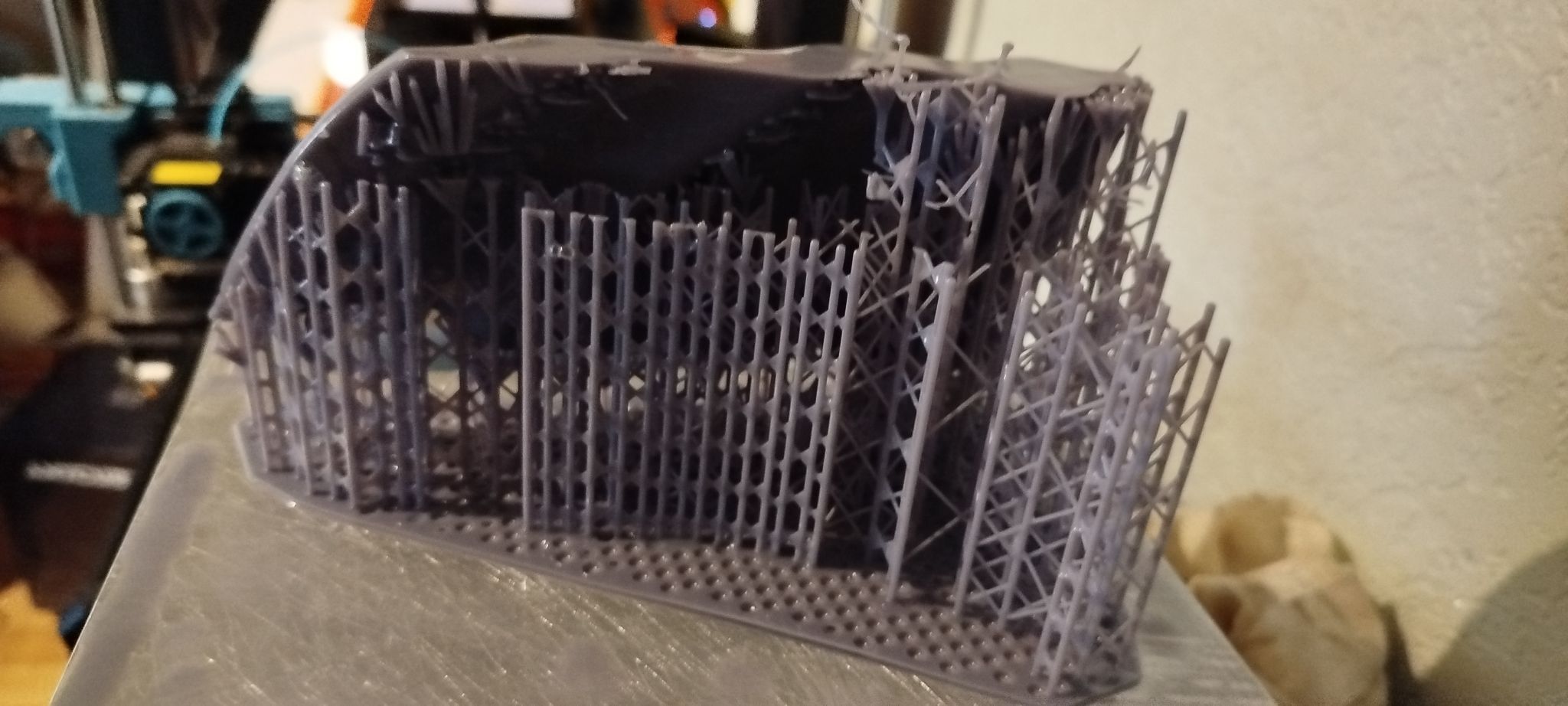

  1. Hello Je reviens vers toi J' ai un gros soucis avec mes prints Je voulais réimprimer une pièce que j' ai déjà faite et voilà ce ça me donne Pourtant je n' ai rien changé dans l orientation j' ai repris le même fichier

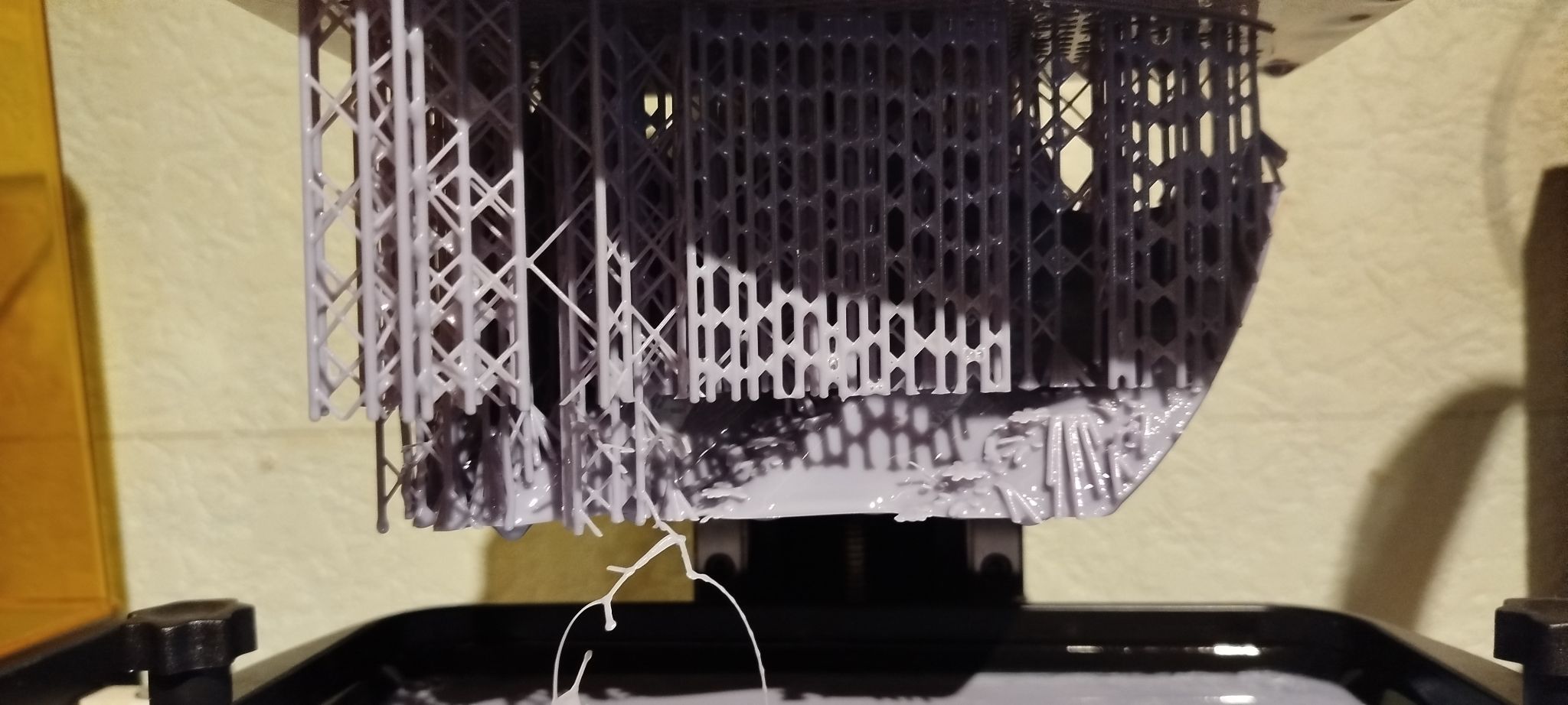

  8. oui plateau bien nettoye j'ai refait un calibrage et j'ai augmente le temps d'exposition La j'ai la piece qui s'imprime à3s j'ai la choppe de biere qui rentre mais pas tous les cones que 2 sur 5 à 2.9s j'ai aucun cones et à 2.8s j'ai 4 connes mais la choppe de biere ne rentre plus pour le test visuel sur les trois c'est ok et l'epee ne rentre qu'a moitie

  11. Donc faut augmenter le temps d exposition Le film est neuf le leveling et fait et rien n' a changé pour ce qui est de l emplacement de l imprimante et température toujours pareil Pour info l imprimante à 10 mois

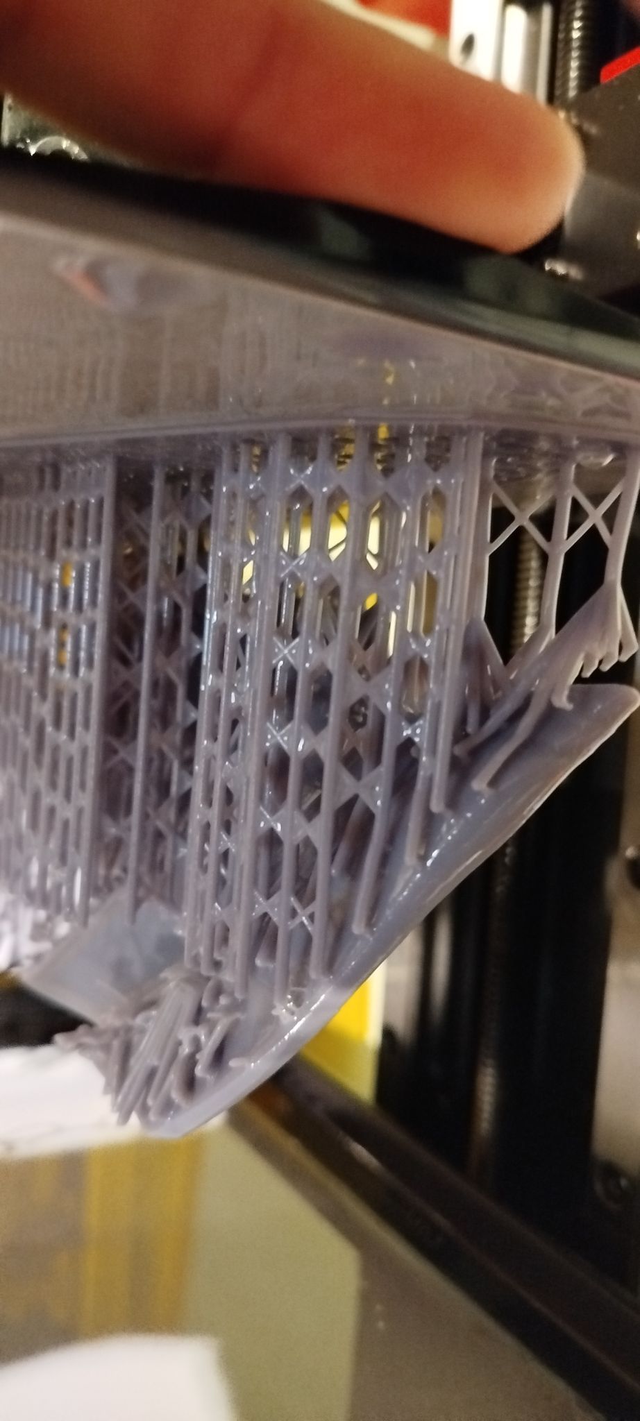

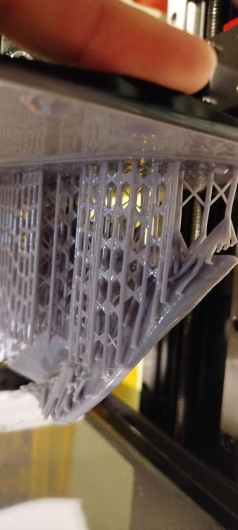

  12. Hello J' ai une question Si le fichier de calibrage de la résine n adhère plus au plateau ça peu provenir de quoi alors que je n' ai pas touché aux paramètres

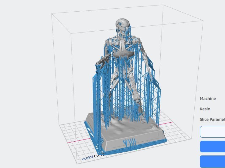

  14. Je reviens vers toi pour te dire que mon print à fonctionné Mais j' aurais une autre question Tu imprimerai cette pièce dans ce sens ou dans l autre
  15. J ai pu réglé le problème J' ai changé de résine J' utilise de la résine standard anycubic Après trois calibrations la pièce de calibrage était bonne Pour le fep il est bien tendu, propre et le nivellement du plateau est bien J' ai lance un print il finira vers 19h00 je te tiendrai au courant Merci encore
