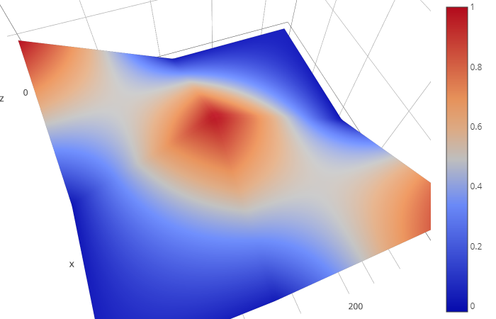

  3. Merci pour ton suivi mais le plateau et le buildtak est neuf je les changé, ce que tu visualise c'est avant et après le changement XD

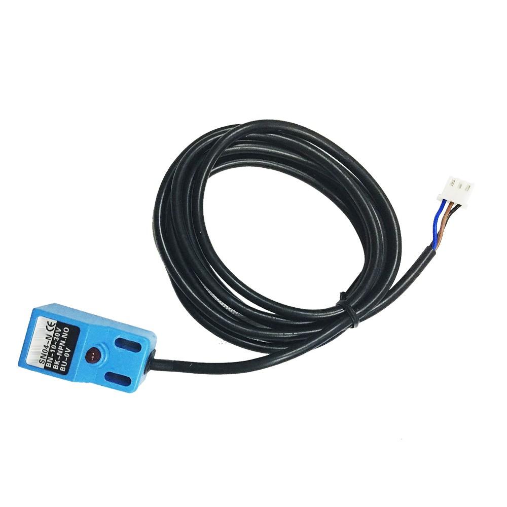

  4. La sonde est bien fixé ,j'ai même vérifier qu'elle était parallèle au plateau, je te met le type de sonde en dessous. J'ai un plateau d'origine en alu je pense avec un builtack

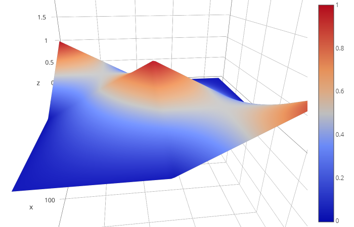

  5. Bonjour a tous, Voila j'ai un petit probleme j'ai voulue vérifier que mon autobed level fonctionné correctement car j'avais un souci sur la partie du fond a gauche sur mon anet a6 (toujours trop basse). Et avec le Plugin autobed visualizer sur octoprint j'ai eu un résultat vraiment étrange, malgrés le changement du plateau et une remise a niveau j'ai exactement le même résultat. Je vous le met en dessous, si vous avez une idée ca serait super. Merci d'avance
