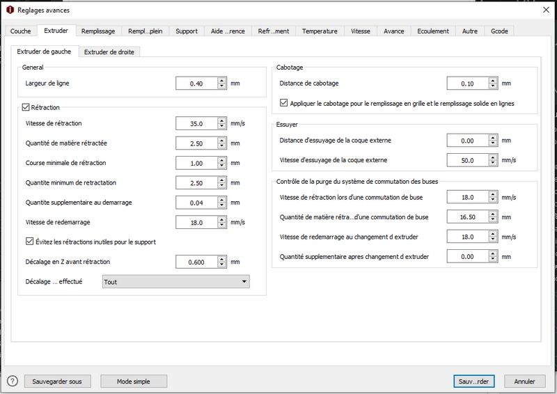

    Alors, quelques nouvelles : Avec ideamaker, c'est compliqué de trouver les bons réglages (enfin, pour moi), donc j'ai essayé avec Prusaslicer sur la Tenlog et là pas mal du tout, mais les termes ne sont pas les mêmes et moins "d'options" que dans Ideamaker. Je vais essayer de comparer encore les données des deux slicers, et si vraiment je n'y arrive pas, je mettrai 1 copie d'écran de chaque slicer. Merci. Brouno

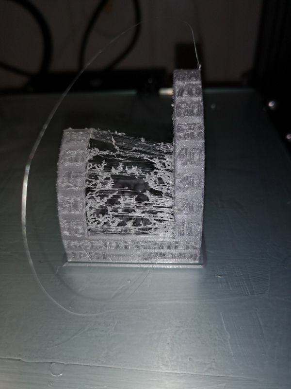

  7. Bien le bonjour, J'ai besoin de votre aide (encore une fois) pour les réglages de rétraction, j'ai vu tellement de truc sur le web, que je ne suis perdu, je ne sais pas quels paramètres changer. Je l'ai slicé avec Ideamaker et j'utilise du filament Prusament. Je joint également le profil que j'ai utilisé. Merci. Brouno Je pense que la première couche n'est pas trop mal... Brouno-0.05-export.bin

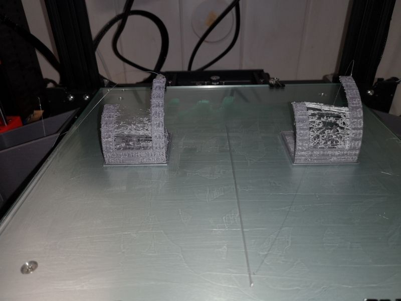

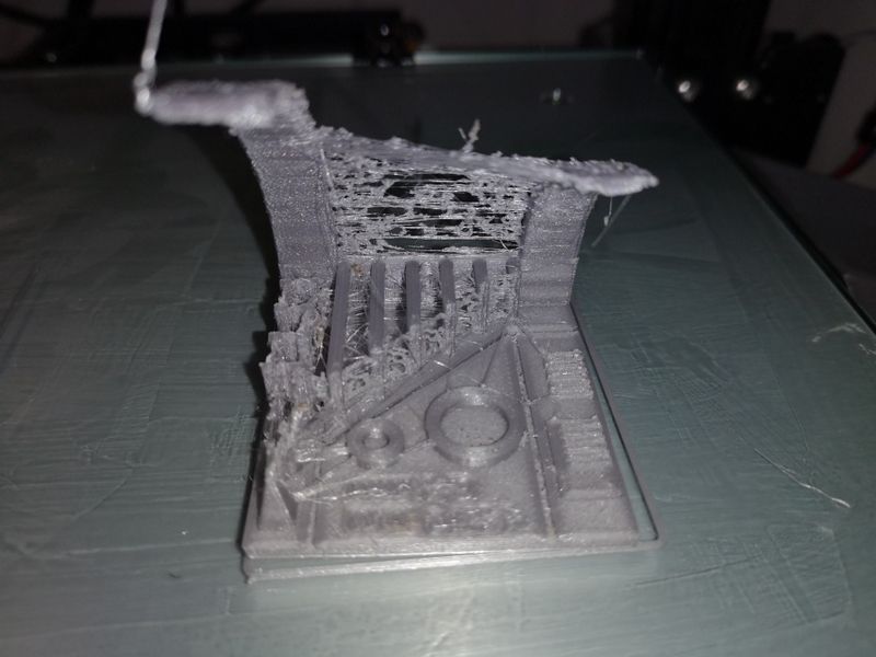

  8. Voici le test du fichier CastelInTheAir, il s'agit du filament fourni avec la Tenlog, il n'est vraiment pas terrible, il casse comme du verre, mais bon, je referai le test avec du PLA de chez Prusament. Imprimé sans support.

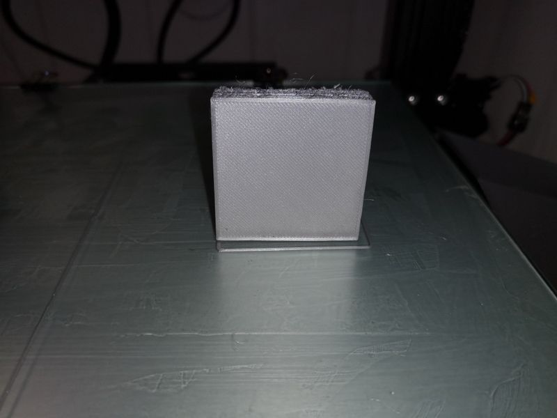

  9. Je viens de tester avec le profil "Brouno.bin" et le gcode du castel... et ça fonctionne, même en Duplication, je vais comparer le profil "Brouno" avec les autres pour voir où ça cloche, si je ne trouve pas je solliciterai encore ton aide. En tout cas merci beaucoup. Brouno
