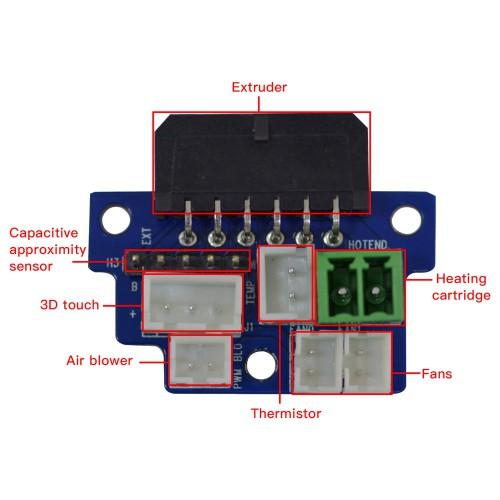

  1. Bon j'ai fait quelques recherches, il semble que l'on peut brancher le capteur capacitif derrière l'extrudeuse, mais je sais pas comment. La carte présente est prévue a cet effet (voir photo) si quelqu'un peut me dire comment le brancher ce serai génial J'ai ce capteur de geeetech: LJC 12A3-4-Z/BX/NPN

  3. ouf. cette fois l'impression a démarrer, je suis entrain d'imprimer le dog de la carte sd. c'était la thermistance qui posait problème. je l'ai changé et a présent tout fonctionne correctement. Je tiens a te remercier pour ton aide. Sans ton intervention je serai certainement devenu fou. A présent je vais me concentrer sur les réglage affin de maîtriser la bête. J'aurai quand même encore une question: j'ai un capteur capacitif que j'aimerai installer, peut on le brancher directement sur la petite carte de la tête d'impression?
