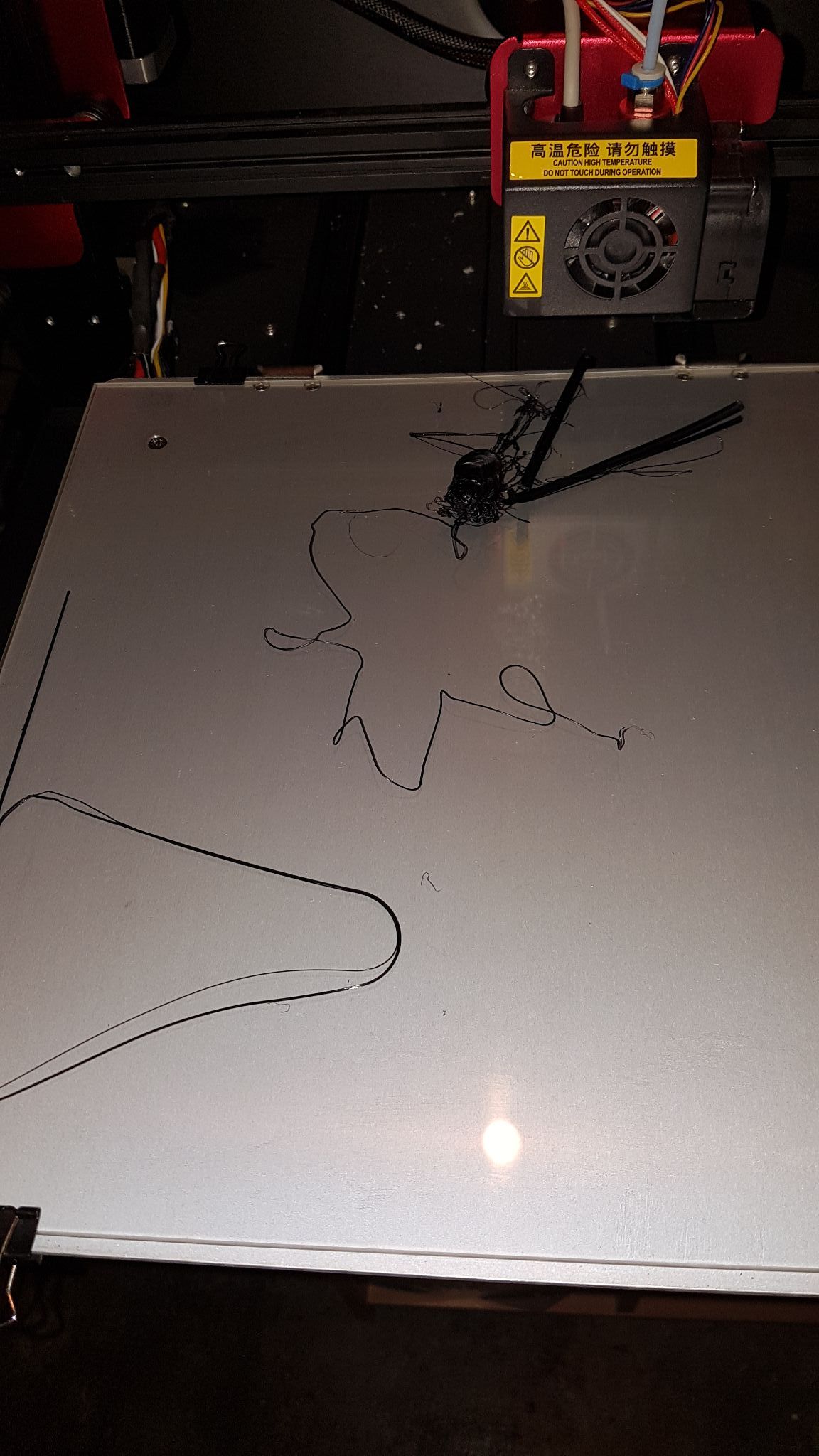

  2. Bonsoir @RFN_31, oui les réglages sont fait bed et buse chauds. j'ai essayé la laque. je viens de réussir l'impression en faisant un radeau mais ça tenait tout juste, et j'ai des décalages d'impression au niveau de la couche où le ventilateur se met en route, je dirais à vue de nez, les 3-4 couches suivant l'entrée en fonctionnement du ventilo de buse.

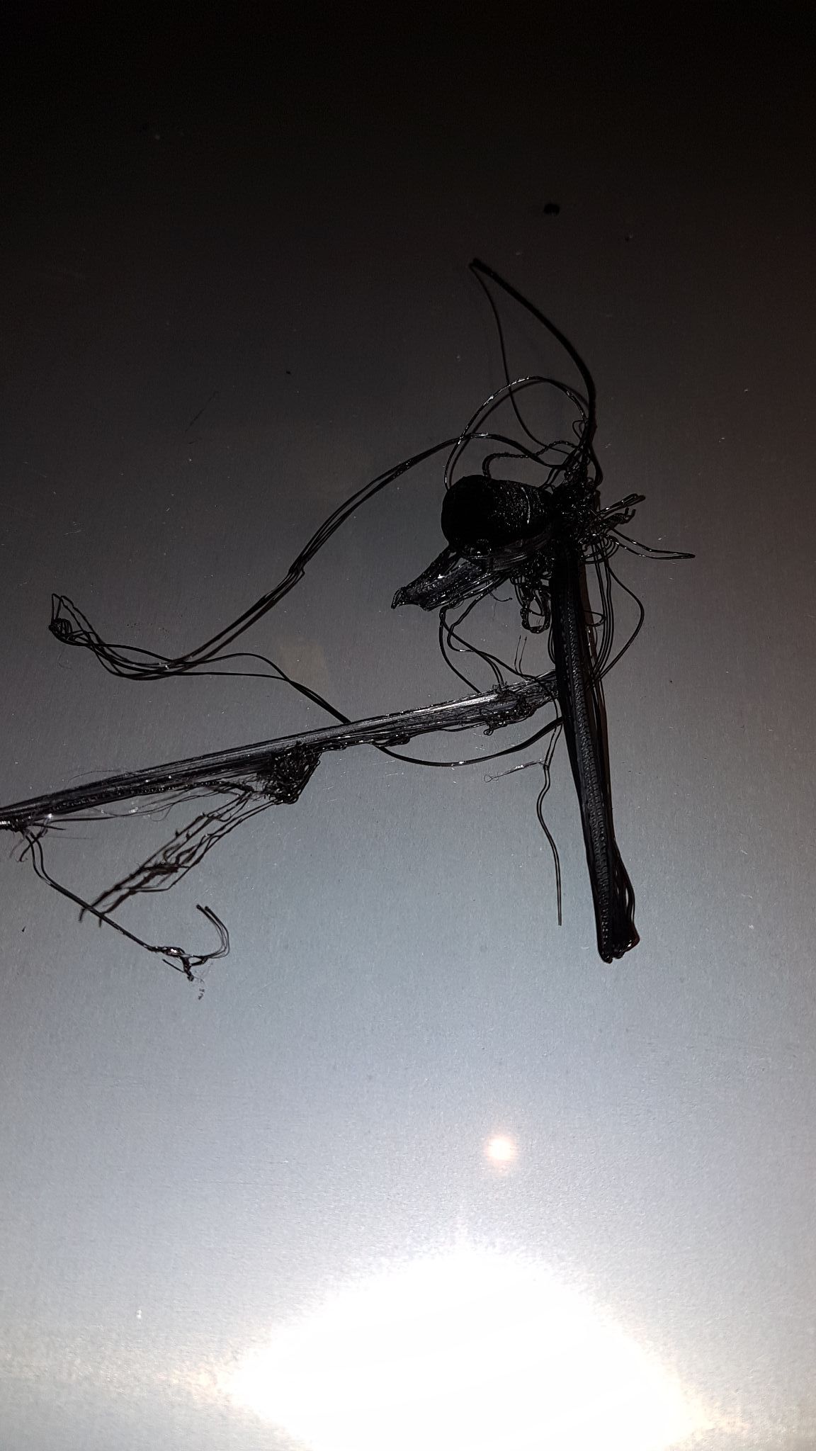

  3. bon, après 8h de séchage à 45°c... ça ne fonctionne pas mieux vraiment, je ne comprends plus. ce fichier a été imprimé avec succès 2 fois il y a plusieurs mois. et maintenant quelque soit le fichier, je n'ai plus d'adhérence. si j'en avais encore, je m'arracherais les cheveux. .

  5. Bonjour la communauté, j'ai d'un coup des problèmes d'adhérence lors de mes impressions. j'ai remplacé le buildtack par une plaque de verre borosilicate il y a environ 9 mois, fait des tas d'impressions sans le moindre soucis. je nettoie le verre avec de l'isopropanol entre chaque impression, et je suis toujours sur le même type de pla, même marque. depuis lundi, j'essaie sans succès d'imprimer, ça commence "bien" puis l'impression prend une forme de banane et se décolle. 8 tentatives en changeant sur les 5 dernières les paramètres de vitesse, car comme l'objet est étroit et long, j'ai pensé que ça pouvait bouger. (c'est un porte téléphone) le pire, c'est que je l'ai déjà imprimé il y a plusieurs mois sans problème. réglage du plateau fait et refait au petit oignons Temp. buse: 200° temp bed: 65° (donnée entrée dans le fichier et la machine, car pour avoir 60° avec le verre, je suis obligé de monter légerement, Température prise avec thermomètre ) vitesse 50mm/s pas des ventilation les 10 premières couches j'ai essayé en changeant la température du bed (hausse, baisse):idem, ça se décolle. en changeant la ventilation aussi. la vitesse également. même essayé avec de la laque. là, je ne sais plus quoi faire pour que ça colle. donc si vous avez des pistes, je suis preneur. merci
