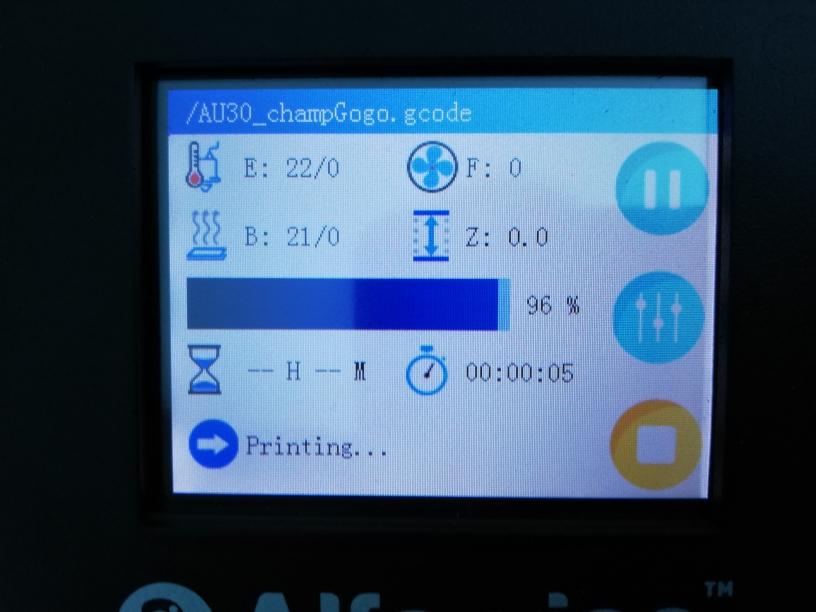

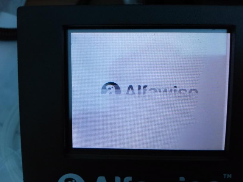

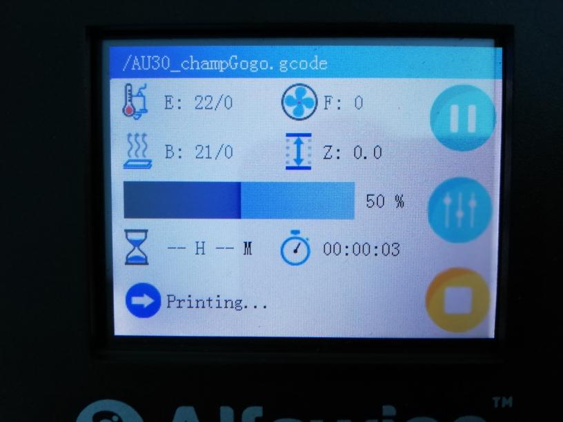

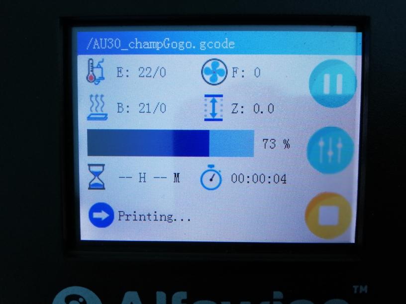

  3. Bonjour, Nouveau dans l'impression 3D aussi j'ai déjà deux problèmes... Le premier est que je n'ai plus les fichiers fournis avec l'imprimante : la SD à planté méchamment. Si qqn peux m'envoyer une copie de la clef USB je suis preneur. Le deuxième c’est quand je charge un fichier GCODE (Créer a partir de CURA ou Repetier) dans mon ALFAWISE U30 via la carte SD, a la place de me marquer HEATING l’imprimante marque PRINTING et la barre de progression avance jusque 100 % mais aucun déplacement de la tête d'impression pas de chauffage plateau ou tête d'impression et a la fin des 100% le programme bug affiche 100% printing et retourne à l’écran de démarrage avec le logo Alfawise. (voir les photos) Pour les fichier que j'ai récupérer d'une carte SD pour ALFAWISE U20 l'impression marche Nickel. Help Me ! Merci d'avance.
