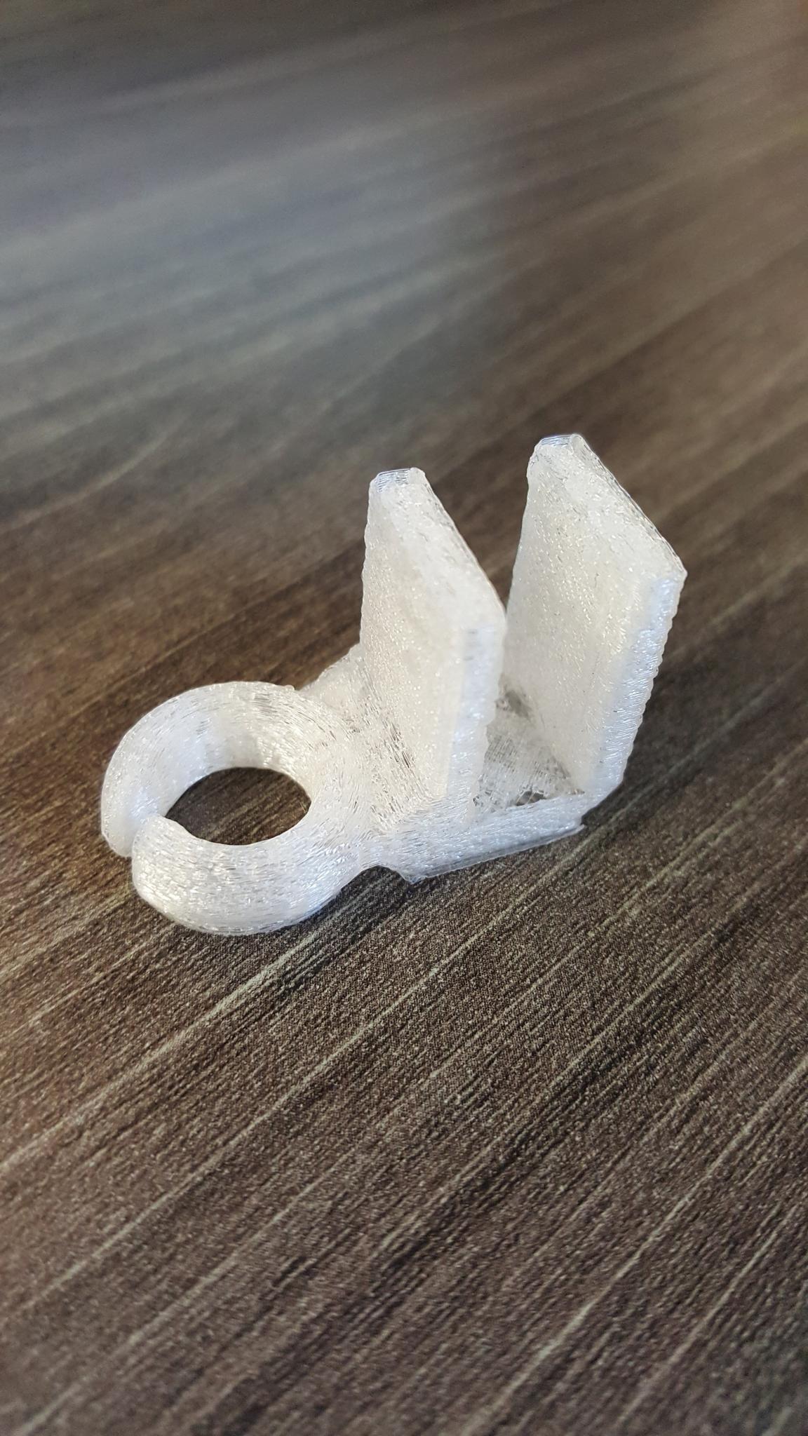

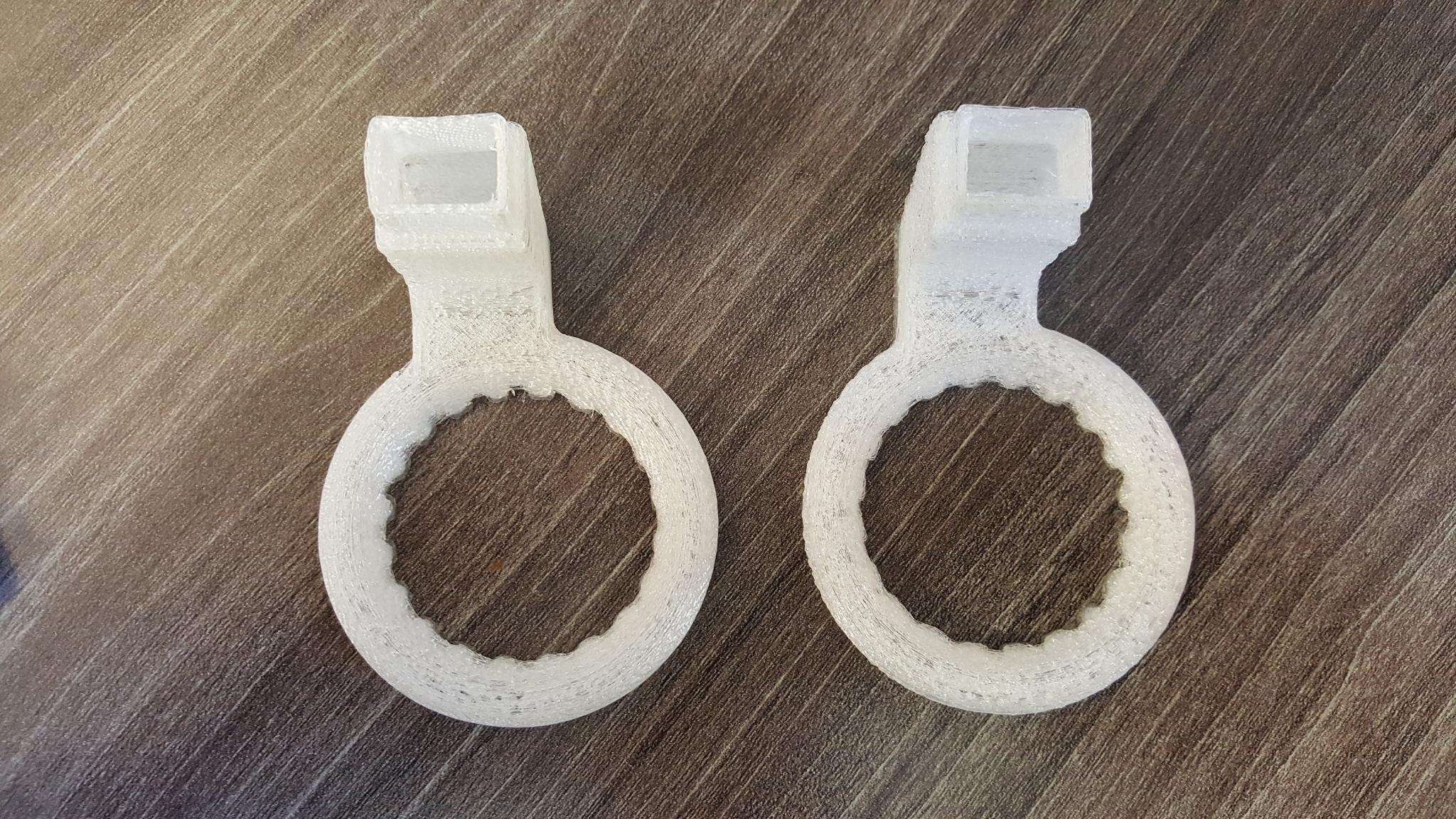

    Merci pour les infos, avant de lancer une nouvelle impression ce soir j'ai d'abord nettoyer la buse, vérifier les paramètres de "seam", ils sont correct. J'ai mis en 0,2mm à 200°c et 50 mm/s, retract 6,5mm pour 25mm/s et voici le résultat en photos. Il y a toujours des manques sur la coque externe (photo 3) L'infill est en sous extrusion sur l'avant gauche (?filament pas assez chaud?), mais en même temps il y a pas mal de filament (oozing) (?filament trop chaud?) (photo 2) Et sur la photo 1 on voit sur la gauche une croix, c'est à cet endroit que l'infill se colle à la paroi. Qu'en pensez-vous?

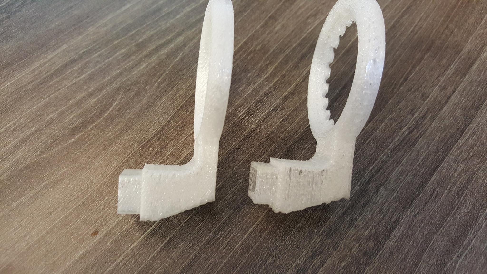

  13. Bonjour, J'ai un petit problème d'imperfection sur mes pièces imprimées avec mon anet A8 (voir photos), mais je ne sais pas trop pourquoi j'ai essayé d'augmenter la T° à 225° et de baisser la vitesse de la coque à 20mm/s mais il y a toujours ces défauts, avez vous une idée d'où provient le problème. De plus sur certaines pièces on voit l'endroit ou est collé le remplissage sur la coque, cela fait comme une petite bosse, comment y remédier. Merci.

  15. Impression nickel, le problème venait donc bien de Cura, Merci beaucoup! Au sujet des améliorations imprimable pour l'A8 lesquels me conseillerez vous?
  16. résultat nickel!! Je réinitialise cura et relance une impression pour voir. Je vous tiens au jus. Mercii

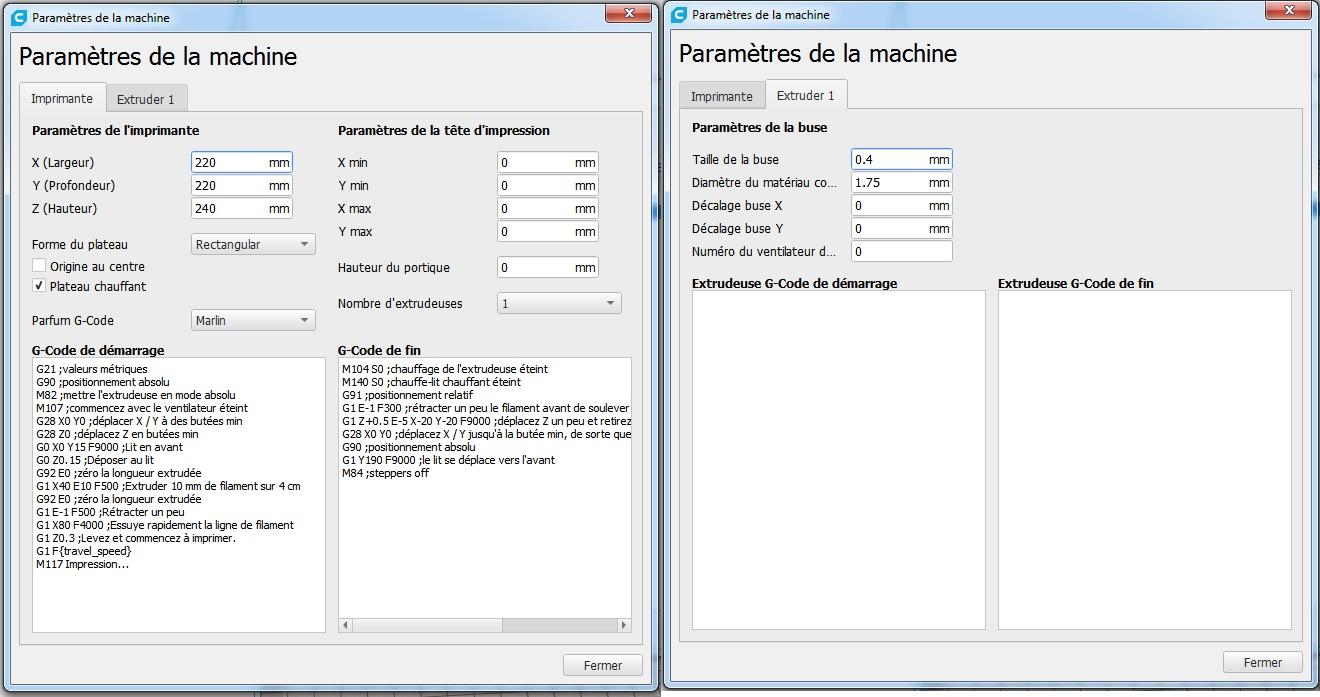

  20. Merci pour vos réponses, dans Cura mon filament est bien à 1.75 et ma buse à 0.4, voici mes paramètres d'imprimante

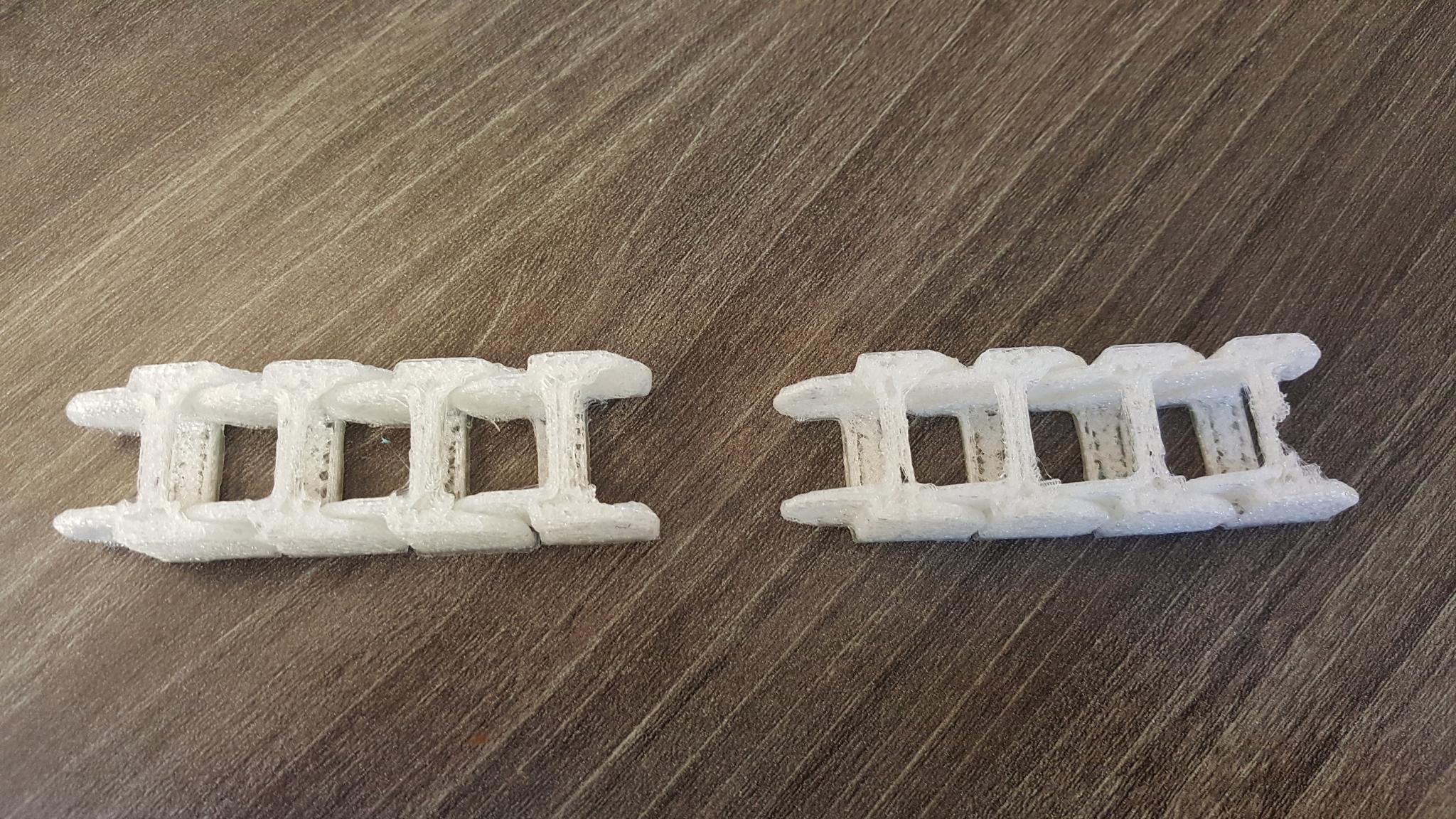

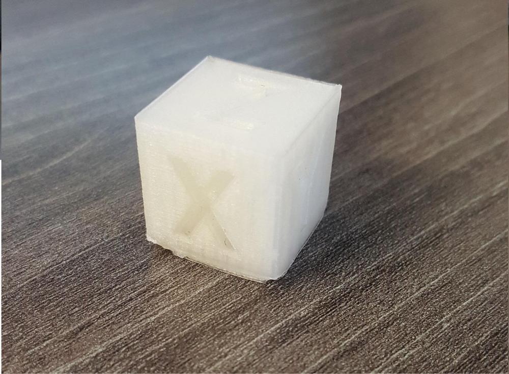

  22. Bonjour, J'ai reçu mon Anet A8 il y a un peu plus d'une semaine, ainsi que du PLA Amazonbasics translucide, ma première impression fut le cube de test slicer avec Cura 3.6, à 210°, 0.2 mm Plutôt content du résultat, a part un léger décollement des angles, j'ai donc régler mon plateau un peu mieux et augmenter la T° du plateau à 70°, depuis plus de décollement. Mais depuis impossible de sortir un impression correct, j'ai toujours des manque de matière, sur les fan duct celui de droite avec rétraction est plein de trou, je l'ai donc supprimé pour celui de gauche, c'est beaucoup mieux mais pas encore parfait. J'ai essayé d'augmenter le débit ainsi que la T° à 215° pour les guide d'axe Y, à gauche 210°C débit à 105% et à droite 215°C débit à 105% aussi. Pas terrible non plus. Je cherche sur le net des solutions, j'entends parler de sous extrusion, j'ai tenté une impression à 230° mais pareil voir pire. Une âme charitable pour me venir en aide, je suis en train de m'arracher les cheveux !!!
