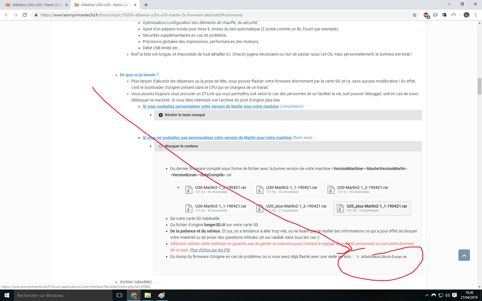

  9. Formatage en cours (complet) J'ai trouvé le dump ici
  10. ah bah c'est raté alors, je viens de reprendre le firmware sur le dropbox de alfawise: rien, pas de réaction sur l'imprimante, ecran noir, aucune led
