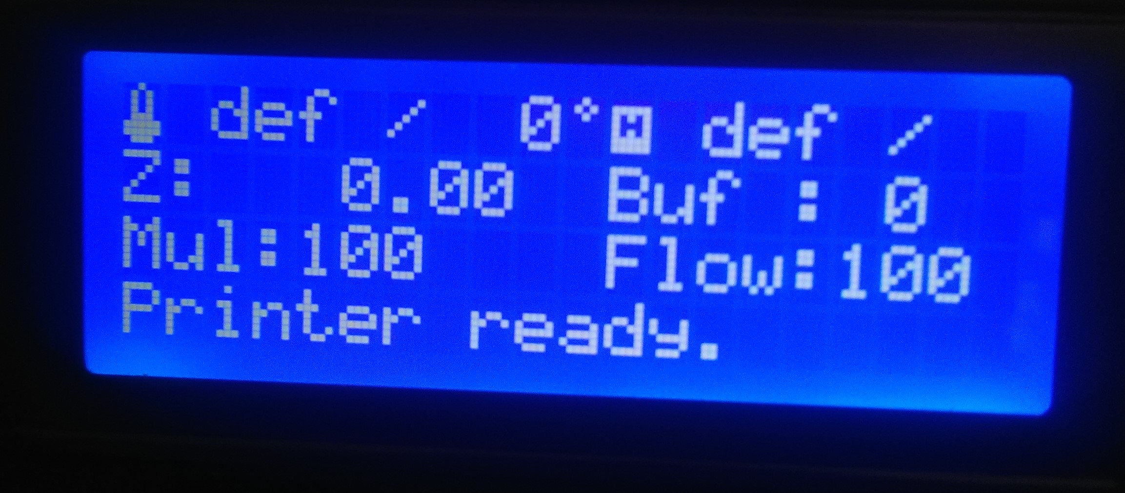

    Probleme sur rerap
    Merci pour ton Message Yoann42 Après mon post j'ai tester les sondes de températures, et en effet c'est la sonde du plateau chauffant qui est HS et qui bloque toute la machine... j'ai plus qu'a tout démonter pour la changer.. Merci
  2. seb037
    Probleme sur rerap
    En pleine impression le plateau chauffant et l'extrudeur ce sont arreter (mais pas l'imprimante qui continuais a fonctionner mais dans le vide). Depuis impossible de faire chauffé l'extrudeur ou le plateau (j'utilise Repetier Host 2.01 et ma carte est une MELZI 2.0) j'ai changer la "cartouche" de chauffe rien y fais et j’ai beau éteindre et rallumer l'imprimante toujours le même mess "def" afficher juste après l'allumage (voir photos) je crains que ce sois mes " StepStick" qui on laché Si vous pouviez m'aider svp Merci
