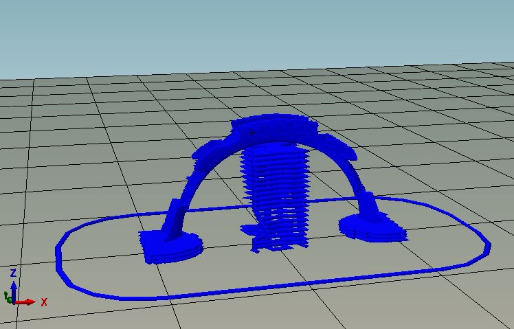

  3. Bonjour, je suis sur un projet de modélisation d'une petite pièce (un demi anneau d'environ 15mm de diamètre et d'une épaisseur d'un demi mm). Pas de problème pour le modéliser. Par contre le trancher c'est une autre histoire... Je n'obtiens pas du tout ce que je souhaiterai... j'ai reglé l'impression à 0,1mm et ralenti à 20mm/s mais ce n'est pas suffisant... Je ne sais pas comment améliorer mon modèle ou regler mon trancheur pour obtenir ce que je souhaite... Si vous avez des pistes je suis preneur! adaptateur plus simple.STL

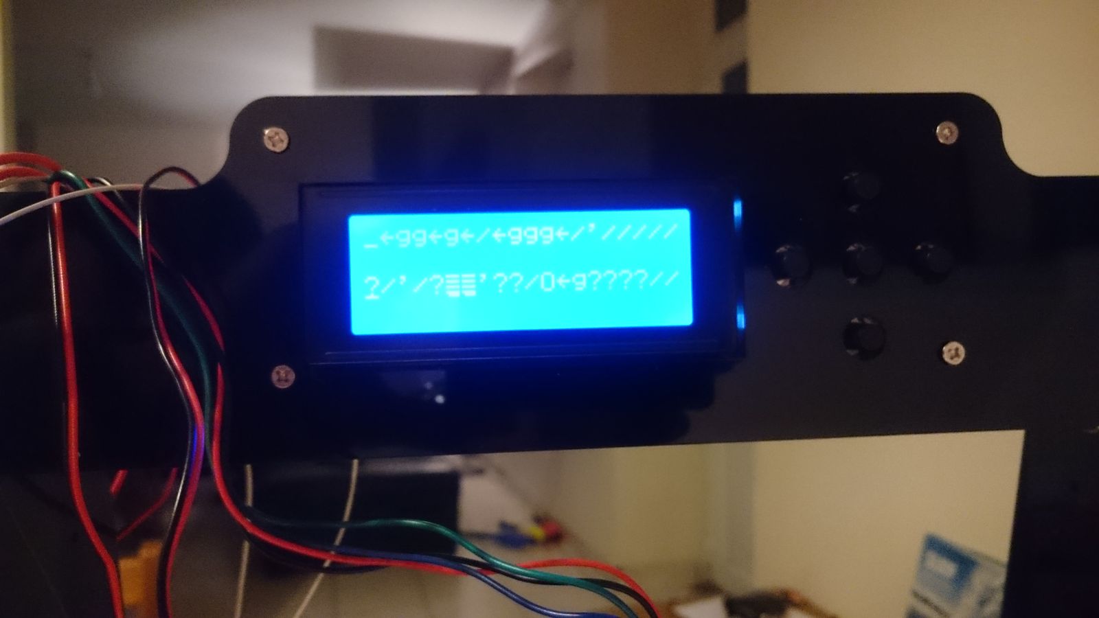

  6. Bonjour, je viens de finir de monter mon imprimante 3D, une prusa I3 version Hesine avec une carte Marlin. Mais je n'arrive pas à la faire fonctionner. J'ai un ecran LCD mais lorsque je la branche sur secteur elle affiche ce que l'on voit sur l'image : une suite de caractères sans sens particulier... Et en appuyant sur les boutons il ne se passe rien... J'ai vraiment aucune idée d'ou peut venir le problème.. 2em problème : en la branchant en USB, il semble que le driver s'installe correctement mais je n'arrive pas à la detecter sur Repetier. En allant voir dans le gestionnaire d'applications je ne vois aucune trace de l'imprimante. Pas de point d'interrogation ou quoi ... (windows 10). Bref pour le moment j'ai un amas de fils sur une structure avec des moteurs mais rien qui pourrait ressembler à une imprimante! Si vous avez des pistes de solution je suis preneur! Merci d'avance!
