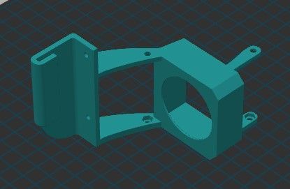

  4. oui très bonne remarque mais bon il y a pas de traction sur ces deux pattes je vais regarder ca de plus près comment ca se monte si des fois tu avais une autre solution je suis preneur

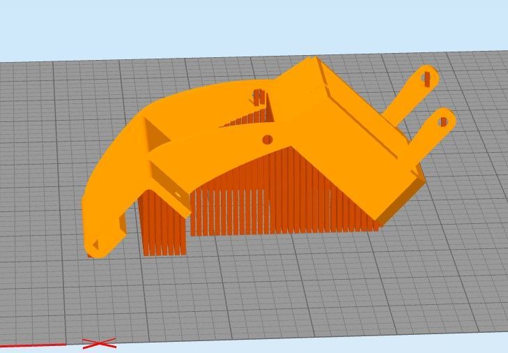

  5. Oui c'est une solution que je vais étudier sous Simplify3D ca me donne ca je pense que je peu supprimer certains petit supports
  6. je n'utilise pas cura mais simplify3D ou prusasclicer pour l'instant c'est la meilleur position que j'ai trouver mais pas la plus facile concernant les supports
  7. Bonjour à tous je dois imprimer ce STL mais je tourne en rond pour savoir la meilleur position d'impression pour qu'il soit surtout précis et propre je vous met une photo ainsi que le lien ou ce trouve le fichier https://cults3d.com/fr/modèle-3d/outil/bxn-3d-perf-quiet-dual-5015-40x20-without-direct-drive Merci à vous

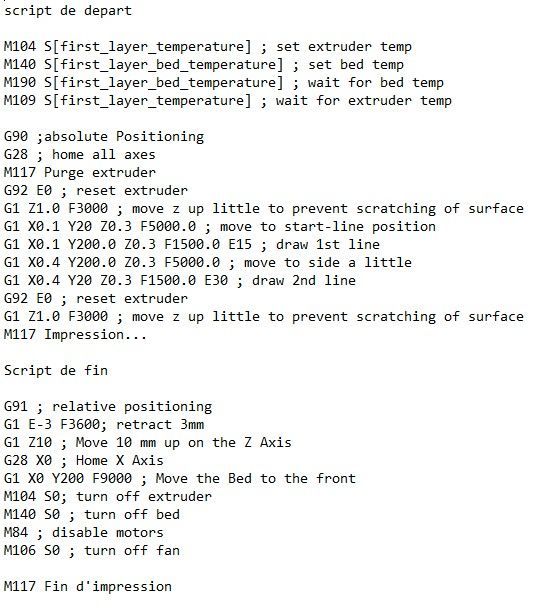

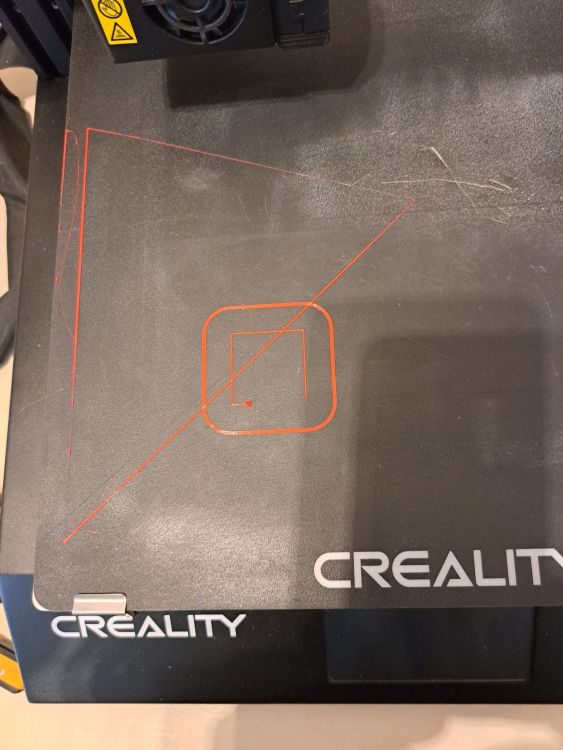

  10. Bonjour pommeverte je viens d'aller voir ton mesage concernant le G29 "1- palper ton plateau à chaque début d'impression (long et probablement inutile): après le G28 de ton GCode de démarrage tu tapes G292- tu palpes ton plateau et tu enregistres le résultat (préférable et à refaire en cas de nivellement suspect): avant d'imprimer, tu envoies: G28 puis G29. Tu sauvegardes le nivellement avec la commande M500. Ces opérations peuvent également se faire en imprimant ce fichier SauveMatrice.gcode . Dans le Gcode de démarrage, après la ligne G28, tu tapes M420 S1. Si tu veux que le nivellement s'estompe à jusqu'à 2mm de haut, tu tapes M420 S1 Z2" donc si j'ai bien compris la actuellement il me fait le nivellement à chaque démarrage en mettant M500 il ne me le fera plus , on met ca ou dans le gcode après G28 si j'ai bien compris et a quoi correspond M420 S1 et M420 S1 Z2 ca on le met toujours derrière G28 ou G29 merci de ta réponse
  11. Ok merci pour ta réponse je vais essayer les deux pour voir et regarder en même temps pour le G29
  12. Merci pour ta réponse je pense que j'ai trouver car ca le fait plus, déjà je n'avais pas le test de nivellement plateau et ensuite ce triangle le tout en passant par la carte SD maintenant que j'ai remis octoprint en route via raspberry ca marche j'ai rajouter G29 dans mon script et la ca marche plus de triangle et test plateau ok par contre comme tu le dit si bien ma premiere ligne est trop près du bord du plateau je dois modifier quoi pour la mettre à 10mm je pense bien savoir mais j'ai peur de tout foirer faut que je modifie ces lignes la G1 X0.1 Y20 Z0.3 F5000.0 ; move to start-line position G1 X0.1 Y200.0 Z0.3 F1500.0 E15 ; draw 1st line G1 X0.4 Y200.0 Z0.3 F5000.0 ; move to side a little G1 X0.4 Y20 Z0.3 F1500.0 E30 ; draw 2nd line enfin je pense
  13. Bonjour à tous Je viens d'acheter une CR10S ProV2 qui marche super cepandant j'ai un soucis avec le script de départ sur prusasclicer celui-ci marchait très bien avec mon ancienne cr10 donc j'ai remis les mêmes paramètres et ca va pas alors que sur simplify3D ca marche nickel sans changement de script au démarage elle me fait un triangle qui passe sur la surface à imprimer je sais pas si j'explique bien alors que sous simplify3D no soucis je vous met une photo je vous met également une photo de mon script de démarrage prusa c'est peut-être pas grand chose mais j'y connais rien j'ai bien balayer le forum mais j'ai rien trouver la dessus ou alors post très vieux merci de vos réponses
