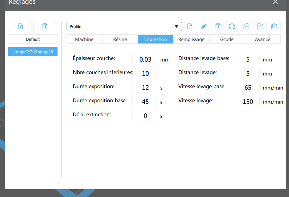

  14. Coucou les printers, bonne fetes de fin d'année a vous tous. Voilà je me lance dans qqes pièces sur ma Longer 30, je l'ai depuis pas mal de temps mais pas eu vraiment l'utilité et ma bonne vielle Ender 3 me suffisait pour sa precision et la simplicité de mise en œuvre. Maintenant je cherche bien plus difficile et fin , j'ai eu dernièrement que des échecs avec l'impression résine, la pièce se déforme en bateau, les supports restent bien collés sur la base c'est au niveau des pointes que ça ne tient pas, comme s'il y avait trop d'efforts de retreint de quoi ça pourrait venir quel réglage modifier ? je n'y connais absolument rien. voici les paramètres. Slicer Chitubox, Résine Anicubic noire
