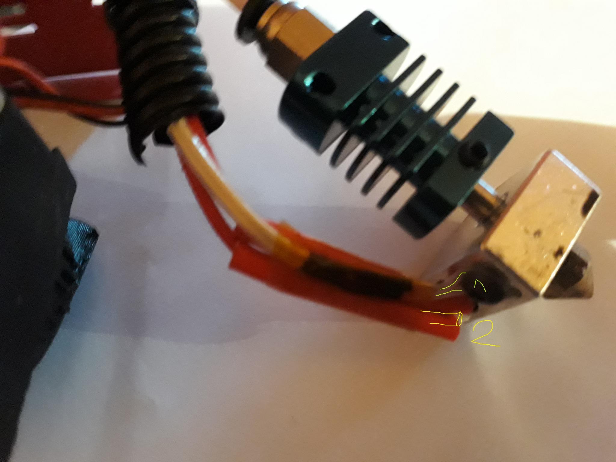

    Hotend HS ???
    Bon du coup je sais pas trop ou brancher le multimètre.... J imagine que ce qui mesure la température est ce qui sort des câbles blancs et que ce qui chauffe c'est dans les câbles rouges.? Le truc qui s'effrite est a la base des cables rouges dans le bloc de chauffe. Intéressant de savoir que c'est un court circuit plutôt qu'un truc déconnecté... Du coup le plan est de trouver ou est le court circuit et de le dé-court-circuiter^^ (si fesable ) C'est avec le ohmmètre qu'on fait ça? J'imagine que cela peut se situer a un autre niveau que ce que je montre sur la photo.?

    Hotend HS ???
    ok

    Hotend HS ???
    ok... Du coup j'ai démonté le support ventilation et j'ai chapoté les fils qui rentrent dans le bloc de chauffe (truc carré on est d'accord). Il y en avais un qui était mal enfoncé je l'ai mis au max vers le fond mais le pb persiste. Il y a une substance blanche qui s'effrite (pâte thermique?) le pb de connexion pourrait venir de là non? J'ai un multimètre mais je ne sais pas bien m'en servir. Pour tester la résistance je dois mettre sur combien d'Homs? j'ai 200-2000-20k-200k-2000k. Je me branche sur chaque fil qui arrive su le bloc ? (j'ai bon). Je crois bien que je suis parti sur une commande ^^ mes questions c'est juste pour la culture G ! Merci a vous tous pour votre réactivité ! JF
  4. Bonjour. Voila c'est tout simple quand j'allume l'imprimante me dit "température anormale détectée" et la mesure de température indique 350°..alors que c'est froid. Que dois changer/ bricoler ? Je viens de lire un sujet ou le type a réglé le problème qui venais de la carte mère.. j'ai peur ? Merci de votre attention JF
