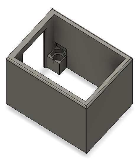

  12. Hééé... C'est déjà pas mal... Merci pour ta réponse! C'est justement des pièces petits formats que j'ai à réaliser. 120 x 20 x 20 mm. Quelques questions Cylon je te prie: Une ender3 peut elle sortir ce type de qualité, une autre imprimante, en ligne? La précision de tes pièces est de quel ordre? Ce type de matériau revient il cher? Ci dessous une pièce que j'ai à réaliser, est-ce envisageable qu'elle sorte précise et lisse? (20x26x20)
  13. Bonjour à tous, Je ne post volontairement pas dans "post production" concernant ma question car je cherche à créer des objets lisses sans passer par les produits peu sains qui sont évoqués comme l'acétone, le chlorofome (je suis déjà un gros dormeur) ou autre... Et que j'aimerais que ce lissage ait lieu dès l'impression. J'ai besoin d'imprimer des petits objets avec des parties de l'ordre du millimètre voir moins mais il faut que le rendu soit uniforme. Je dis uniforme car il pourrait être lisse ou même légèrement granuleux pour peu qu'il y est une homogénéité sur le grain. Les impressions 3D que je vois pour l'instant me semble trop filaire et avec un dépôt de fil irrégulier. Est-ce liée à la qualité des imprimantes, des matériaux d'impression? Faut il passer par l'impression en ligne pour avoir un plastique moins filaire ? Faut il penser à une autre méthode de réalisation ? Injection plastique, moulage...? Sachant que j'ai un budget réduit ? En ligne, en usine ? Merci pour votre intérêt.
