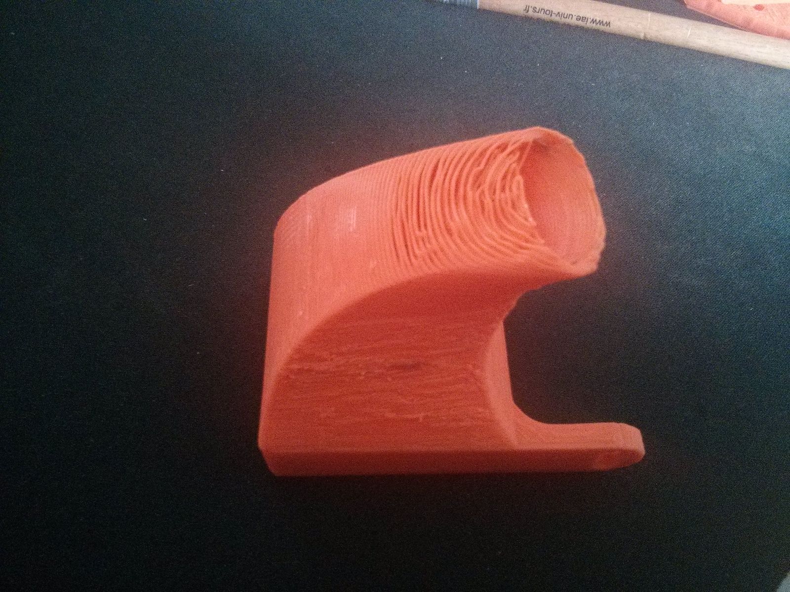

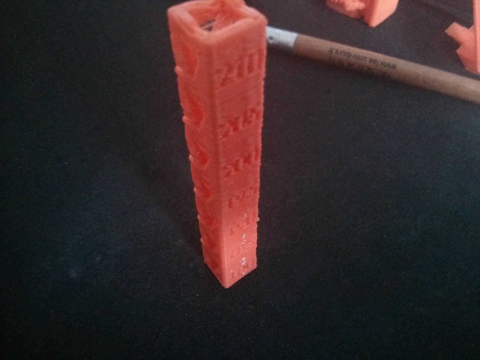

    Bonjour et merci pour votre aide. Alors j'ai essayé en passant l'épaisseur des couches de 0.5 à 0.3 et j'ai mis le débit à 120% au lieu de 100%. Voici le résultat : Pour information, j'ai la all-in-one et j'utilise la buse de 0.8. Je comprends mieux l'intérêt d'avoir plusieurs buses. Sinon l'allure des températures est bonnes quand je regarde sur OctoPrint. En faite on a une légère oscillation au début, puis c'est stable. J'ai donc pas pris la peine de régler les pids (moteurs, températures, ...). Pour la température, je suis à 210°C. J'ai réalisé une tour de température et sur le filament c'est marqué température entre 190 et 220°C sachant que c'est du PLA. Vous pensez que c'est possible d'avoir mieux, sur la première photo ? Je suis encore un bon gros débutant concernant les réglages de la machine et son utilisation. Alors hésitez pas à me donner conseil surtout si je dis une connerie .

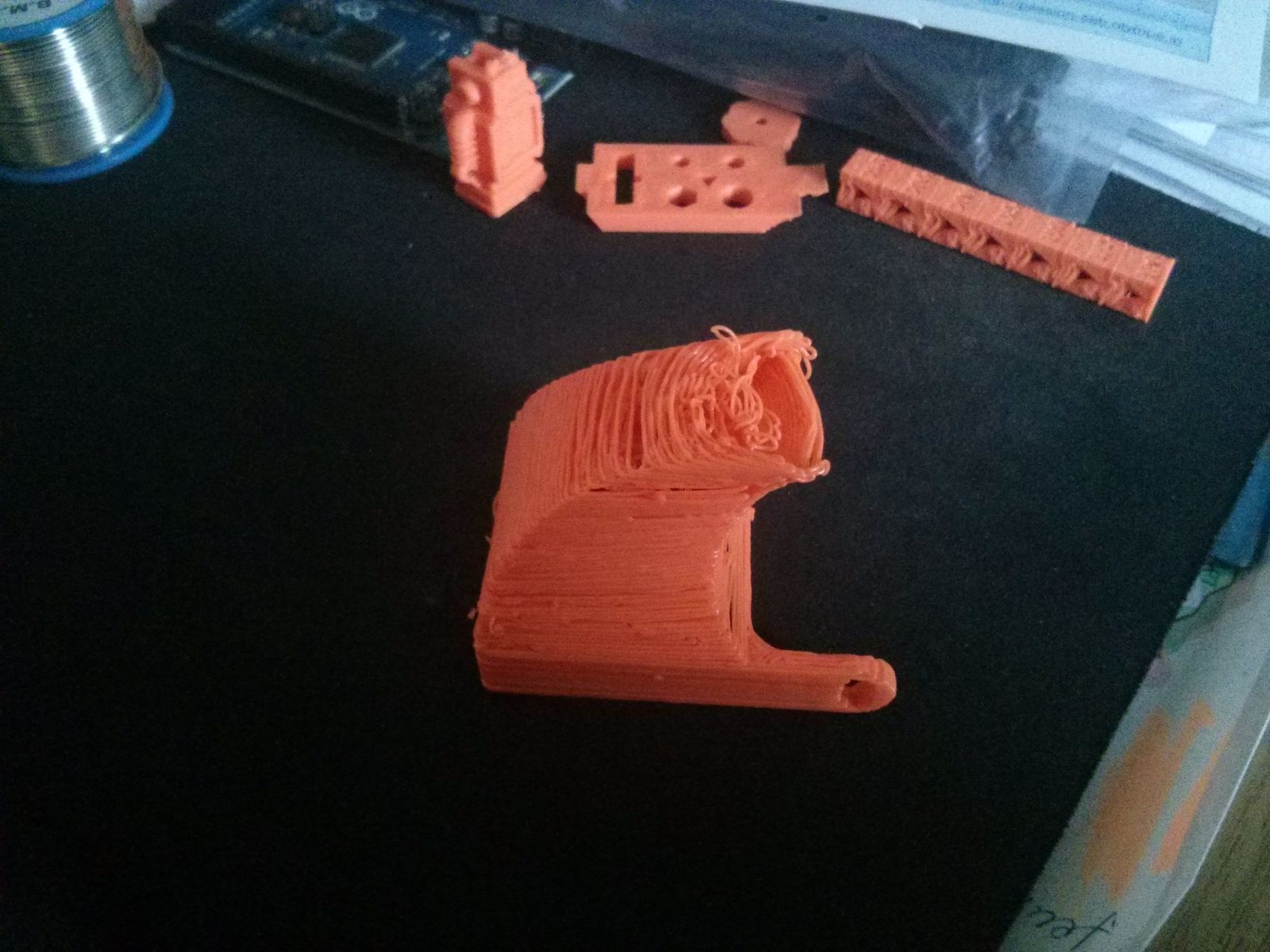

    Salut JeandesBiolles, J'ai mis le ventilo en direct. C'est vrai que ça résous bien des problème Sinon j'ai tenté de réaliser ceci, mais comme on peut le voir ça ne marche pas très bien. Quelqu'un sait quels paramètres modifier ? J'ai vu des pièces sur thingiverse ou on peut tester ce genre de problème mais pas comment le résoudre.

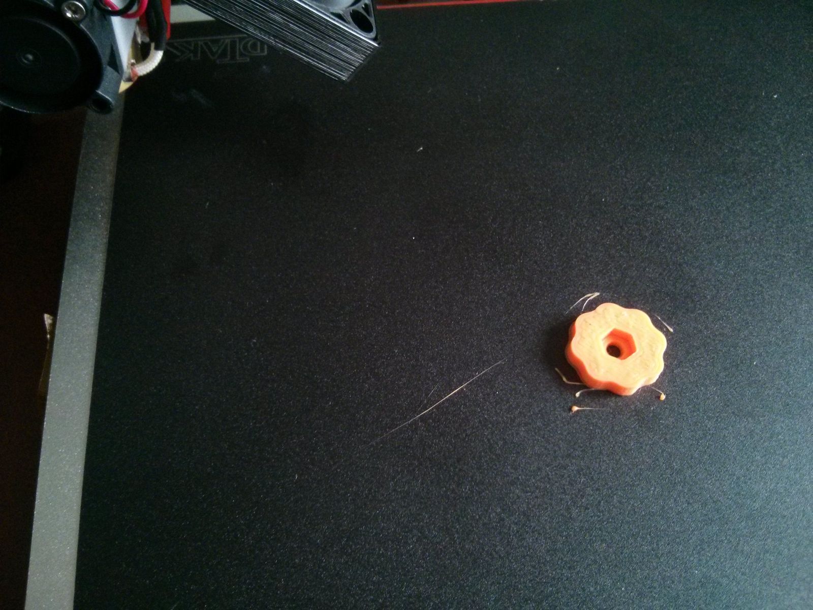

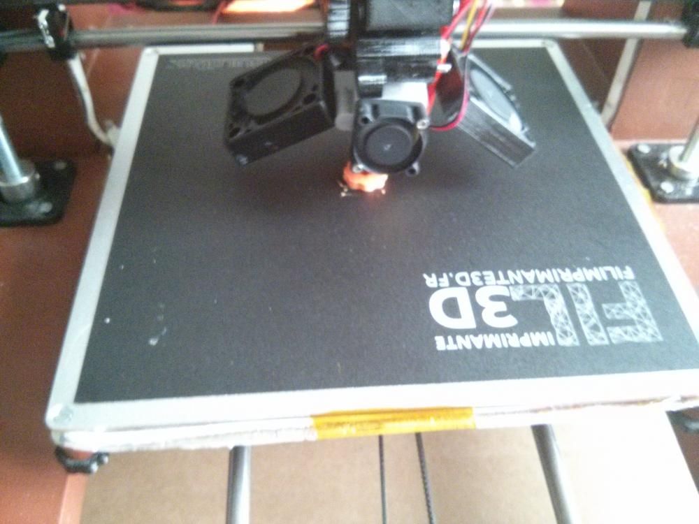

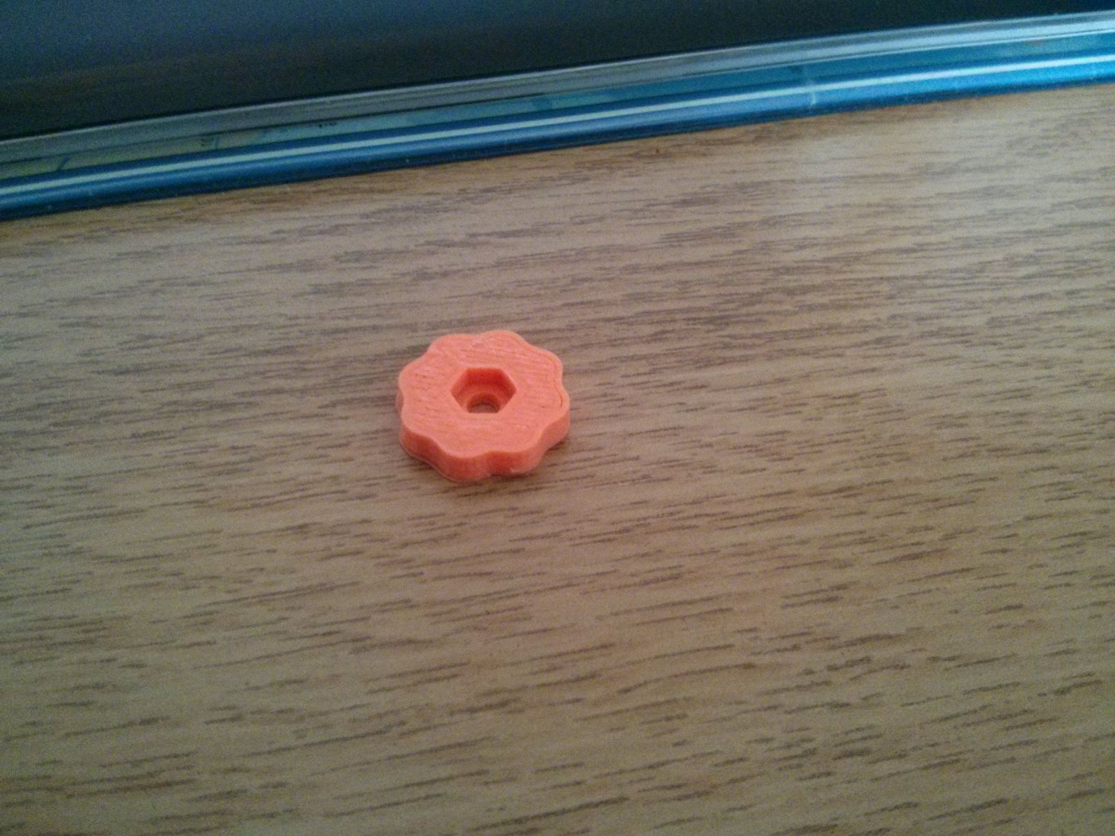

    Bonjour, Alors l'imprimante marche enfin !! ^^ Sauf l'écran mais bon, c'est pas bien grave. Voici la première pièce que j'ai réalisé : J'ai vu par contre que les ventilos s'arrêtent à la fin de l'impression. Ce qui n'est pas très bon pour le l3k. Vous savez s'il y a une option pour laisser les ventilos en route au dessus d'une certaine température dans Marlin ? Ah oui j'ai vu aussi un autre problème mon plateau est bombé. Est-ce que cela peux poser problème à votre avis ?

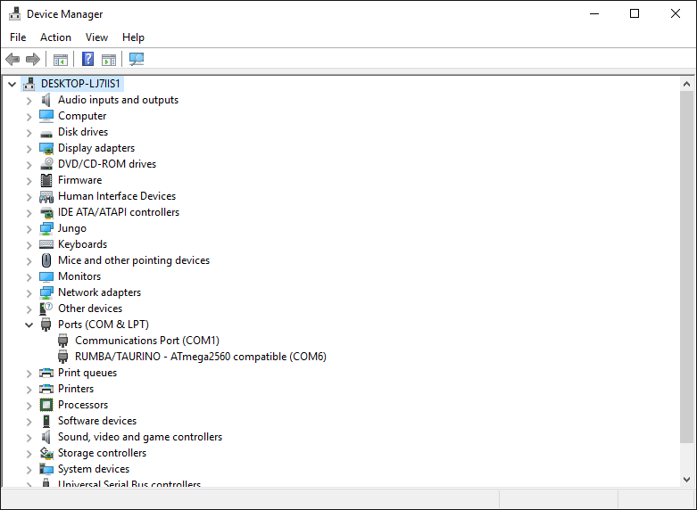

    J'ai enfin reçu ma rumba. Mais voila je pensais que ça allait marcher comme des roulettes. Mais impossible d'envoyer le programme marlin via arduino via mon pc ou ma RPi. Y a t-il une manip à faire ? Y en a qui sont calé avec cette carte ? La carte est bien reconnu sur mon PC. Je suis en 64bits je sais pas si cela change quelque chose. Et sur la RPi j'ai : Honnêtement, je sais pas trop quoi faire. J'ai installé les drivers pour windows. J'ai l'impression que la carte ne marche pas car l'écran (Full graphic smart controller) ne s'allume pas, non plus.
