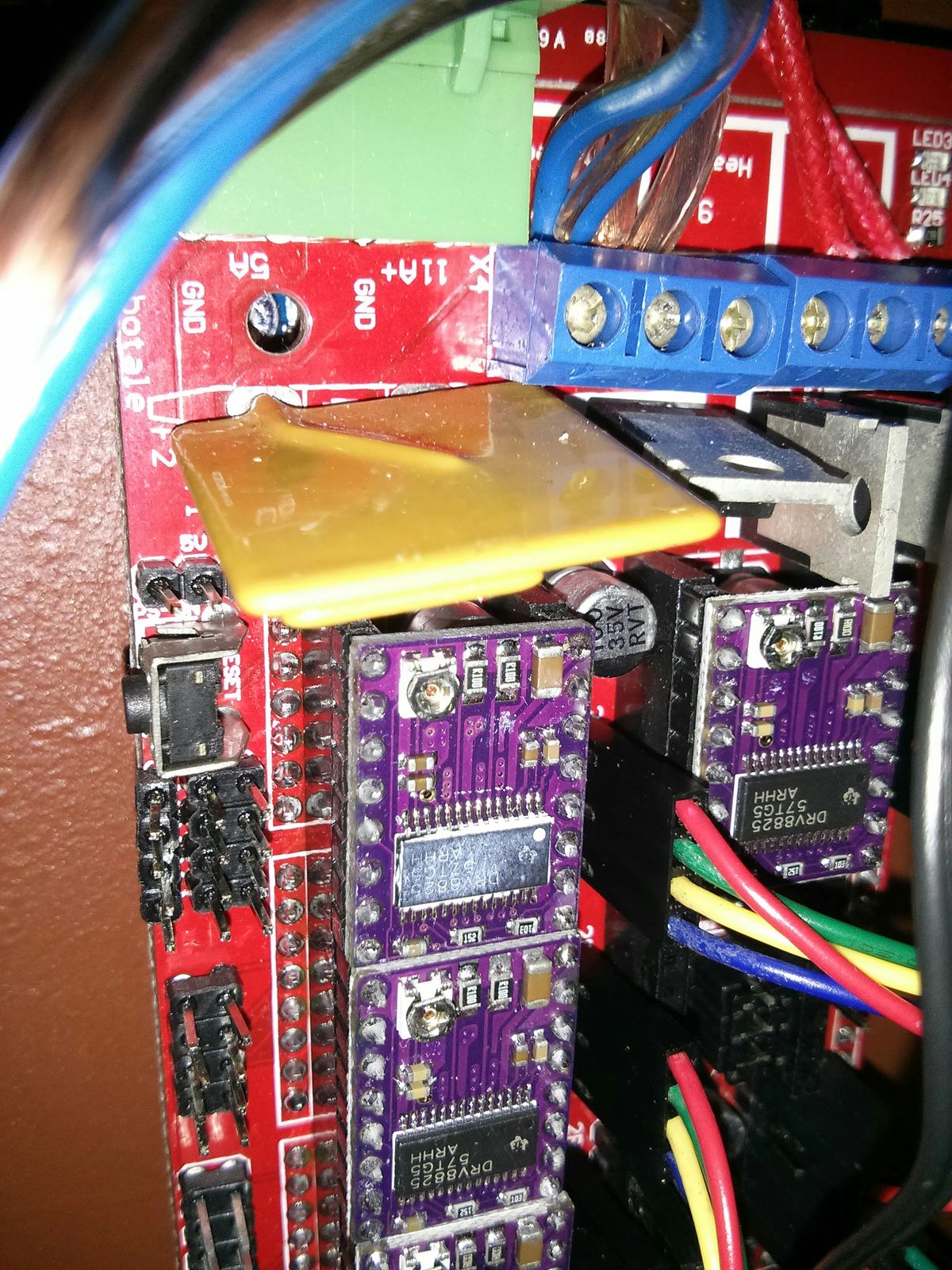

    Oui cela fait beaucoup mais cela marchait très bien avant et je sais que le dissipateur thermique à touché un des drivers mais rien à voir avec les résistances. J'ai testé avec une autre RAMPS que j'avais mais même problème. Du coup j'ai achété une Rumba. Je suis donc en attente dans tous les cas je pense que la Rumba sera plus sur vu les connectiques quelle propose.

    Merci absolem, C'est vrai que la rumba à l'air pas mal. Je pense sincèrement la prendre au vu des connectiques et ce qu'elle propose. Sinon j'ai trouvé la liste des cartes compatibles : http://reprap.org/wiki/Comparison_of_Electronics Au moins ça permet de vérifier la compatibilité. Car j'ai actuellement des drivers DRV8825 qui sont compatible avec la Rumba.

    Salut, Cela fait un moment que je n'avais pas écris. J'ai reçu les pièces qui me manquait. Tout a très bien fonctionné, jusqu'à ce que l'électronique déconne. Arduino qui chauffe (brûle plus exactement) anormalement, température qui change toutes les secondes de +- 10°C. Avec tout ça j'ai même pas eu le temps de réaliser une seule pièce à peine pour le paramétrage. Enfin bref, de quoi être vraiment déçu et démoralisé. Bon il me reste que l'électronique à faire et l'imprimante 3D devrait fonctionner. Donc je suis actuellement à la recherche d'une alternative à la Ramps 1.4 avec arduino (une vrai pas une chinoise). J'ai vu ceci : http://www.panucatt.com/Azteeg_X3_reprap_3d_printer_controller_p/ax33dp.htm C'est une Azteeg X3 qui a de vrai connectique et qui comprend ramps 1.4 et arduino le tout intégré dans une seule carte. Je ne sais pas ce que cela donne. Avez vous d'autres avis ? Je continu de chercher de mon côté. Sinon j'ai vu la carte mère Rumba : http://www.imp3d-france.com/article/439/carte-mere-rumba-pour-imprimante-3d Ou encore peut-être la melzi : http://www.amazon.fr/SainSmart-dissipateurs-thermiques-limprimante-ATMEGA1284p/dp/B00GJI2SI4 Merci d'avance pour ceux qui voudront bien m'aider.
