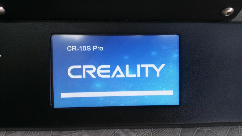

  6. Bonjour, J'ai reçu mon imprimante cr10s pro samedi , installation, réglages et me voilà en cours d'impression du dog. L'impression étant pas terminée au moment de me coucher j'ai donc laissé celle ci tourner. Le lendemain la pièce est terminé et je coupe l'imprimante car je devais m'absenter pour la journée. A mon retour j'allume l'imprimante et celle ci est restée bloqué sur l'écran d'accueil sans faire initialisation . Que penser de cette panne. Merci pour votre aide.

    Bonjours à tous, je me suis lancé dans l'impression 3D depuis peu, à 67 ans tout reste à faire. j'ai fait l'acquisition d'une CR10S Pro que j'ai reçu hier. Premier test dans la foulé avec le dog, pas de problème. Cette après midi la galère commence. L'imprimante reste sur la mire "créality", donc très déçu. Jean-Pierre
