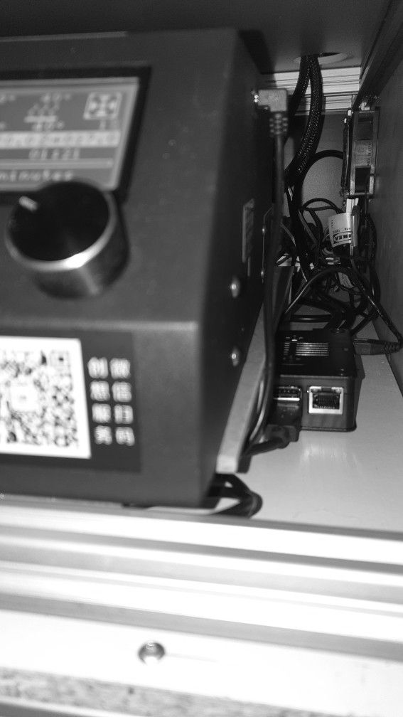

  9. Bonjour et merci à vous pour vos commentaires et idées. Mon câble a la particularité d'avoir le micro-usb coudé, de manière à prendre peu de place le long du bloc de contrôle de la CR10mini. En fait le tout est dans un caisson, avec la boîte de contrôle sous le "plancher", donc tout est "loin" des moteurs par exemple. Je ne sais pas trop sa qualité de blindage, je peux essayer de voir si je trouve mieux, et plus court. Je ne pense pas qu'il y ait d'autres interférences avec des câbles car il n'y en a pas à proximité. La boîte de contrôle de la CR10mini a tout à l'intérieur, c'est plutôt propre au final.
  10. Bonjour, je rebondis sur ce sujet ... J'ai un RPI3B branché sur une Creality CR10mini. J'ai aussi des déconnexions, sauf que les miennes sont destructives; je veux dire que cela stoppe/tue mes impressions. J'ai fait une installation toute neuve de Octopi aujourd'hui car une mise à jour n'a pas marché (je venais d'une version trop ancienne qui tournait en Python 2.7) Malgré cela, j'ai eu à nouveau des coupures :-(. Je viens de changer je câble USB, le problème c'est que celui que j'ai trouvé est bien long, même s'il a une ferrite, et pendant que j'écrivais ce quelques lignes rebelotte . Je vais essayer de désactiver la détection des timeouts successifs, et j'ai activé le log de la liaison sérielle (il a dû être remis à OFF par la réiinstallation de Octopi) Sinon, comment faire pour fiabiliser la liaison USB (à part un câble court) ? En effet, la prise mini-USB sur le boitier de la Creality a une liaison peu ferme. Je n'ai pas trop envie de repasser vers l'utilisation de la carte SD de la machine, bien que, jusqu'alors, cela s'est révélé comme étant la solution la plus fiable. Toutes vos idées seront les bienvenues ! Michel.
