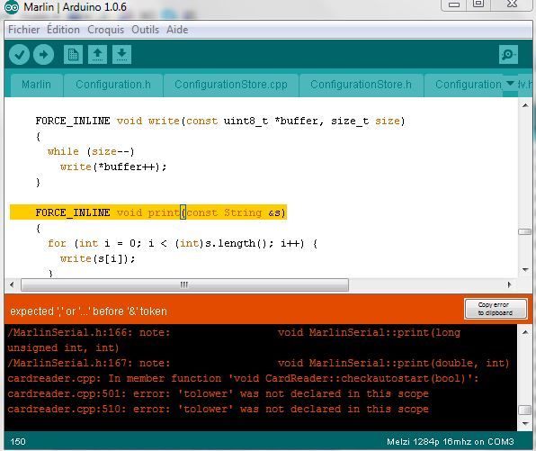

  2. Pour faire les choses biens, et aider ceux qui auraient le même problème, je voudrais clôturer ce sujet en disant que le problème est résolu. Effectivement il a fallu procéder à la mise à jour du firmware. Mais j'ai du passer par trois ordinateurs afin de pouvoir faire le téléversement car il y avait toujours un problème de compilation dans Arduino et le port n'était pas toujours reconnu par l'ordi. Mais une fois la mise à jour réaliser, tout s'est mis a fonctionné comme il se devait. Comme j'ai l'impression qu'on est plusieurs à avoir eu ce problème, j'espère que cette expérience vous sera utile. NB: Dagoma a été plus réactif au téléphone que par e-mail, je vous conseille donc d'appeler.

  4. Merci TiBoard, j'ai tléphoné à Dagoma et on m'a dit exactement de faire ça. Sauf que lors du téléversement un message d'erreur apparait. Ca ressemble à une erreur dans le script, mais ca me parait bizarre qu'ils ne s'en soit pas rendu compte; Vous avez une idée?

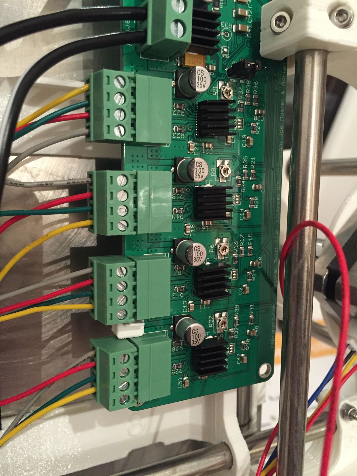

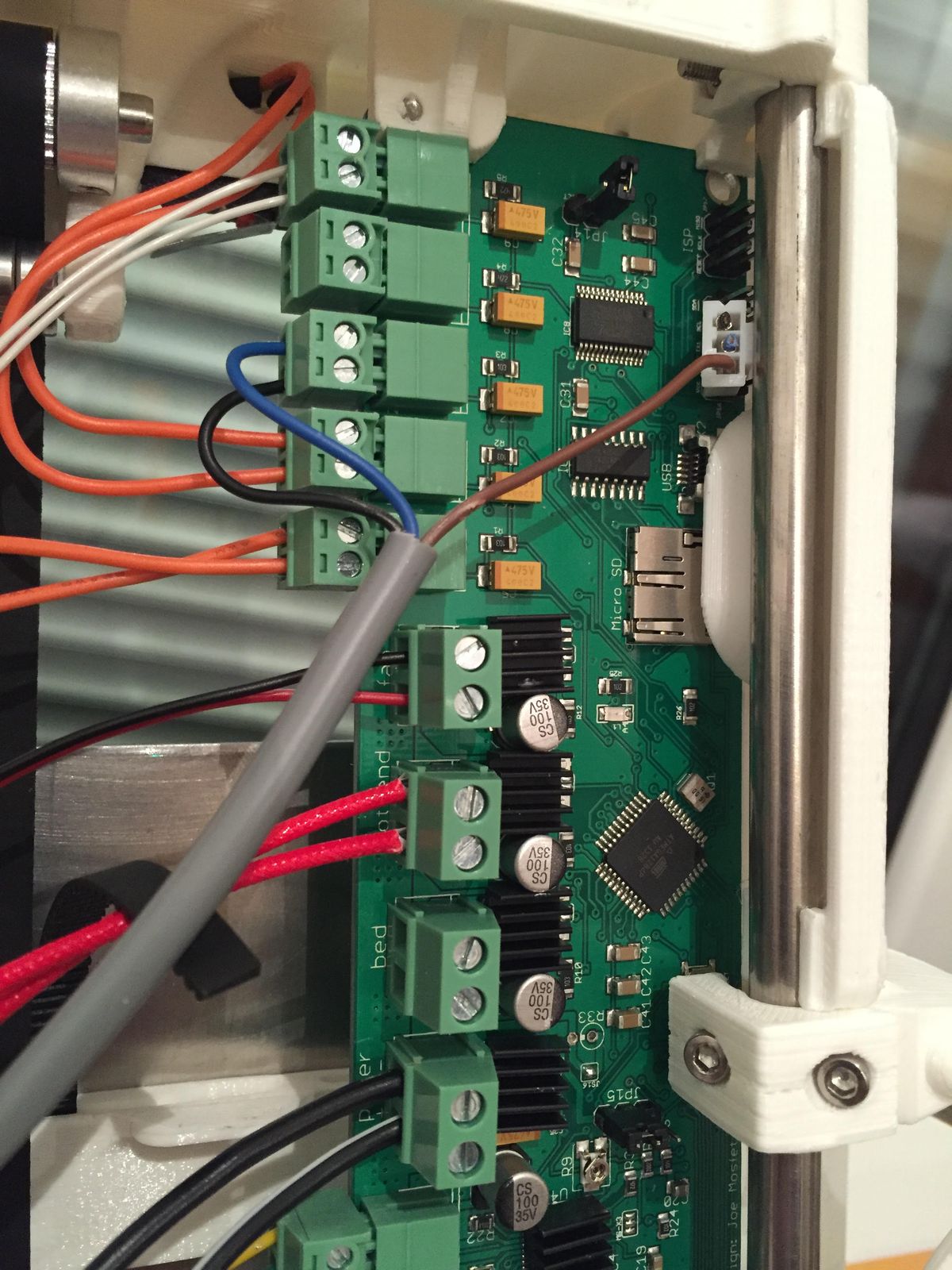

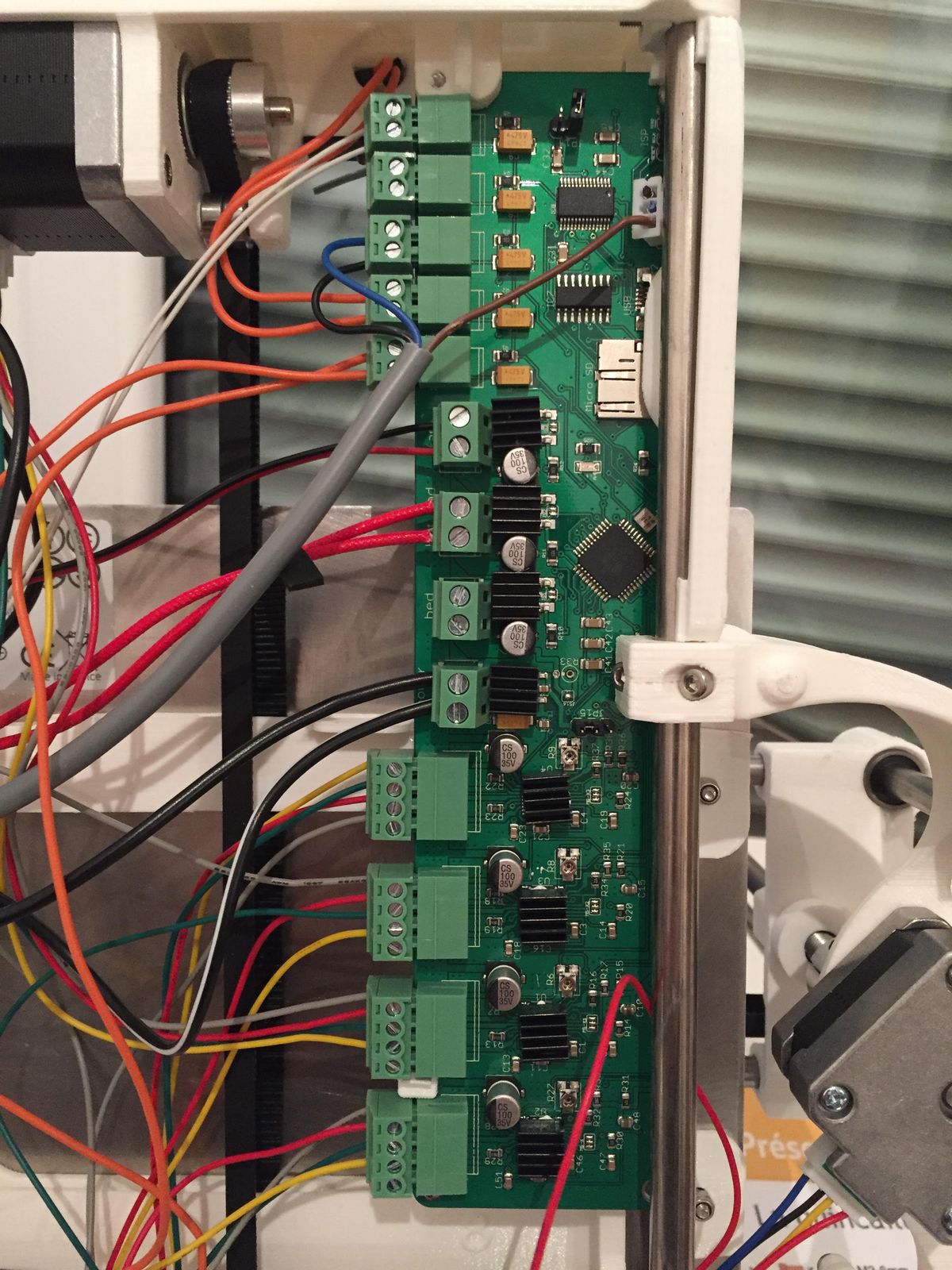

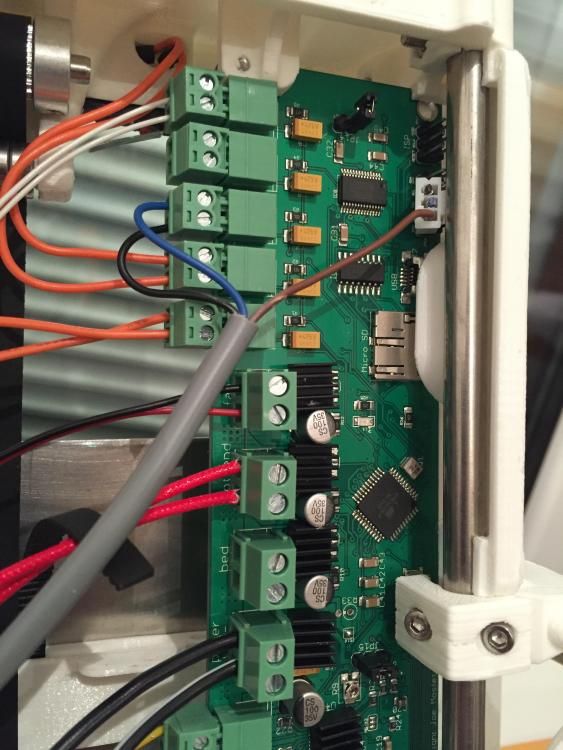

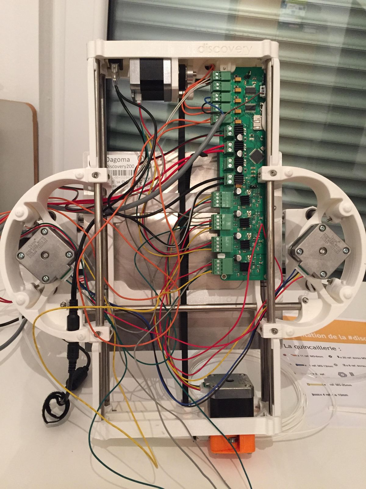

  7. Bonjour, je viens de finir de monter ma D200. Lorsque je la démarre sans carte sd, le ventilateur se met en marche 2-3 secondes puis s'arrête, déjà est-ce normal qu'il s'arrête? Ensuite les choses se compliquent. Lorsque je met la carte sd (avec dagoma0.g à la racine, le porte clef, 230ko) puis le courant, le ventilateur commence a tourner puis s'arrête très vite (il n'a même pas atteint sa vitesse maximale) et puis plus rien ne se passe. J'ai vérifié tous mes branchements, je crois qu'ils sont bons, mais je mets quand même des photos au cas où vous verrez quelque chose. J'arrive à bouger le plateau en Y, le chariot en X, et les moteurs en Z peuvent tourner manuellement. J'ai plusieurs fois fait la manip de télécharger le fichier avec cura by dagoma sur la carte sd, cela n'a rien changé. J'ai plusieurs fois formaté la carte sd, cela n'a rien changé. Je viens de tester avec un autre carte sd (16 Go), cela n'a rien donné. Je désespère, quelqu'un a t'il une idée?
