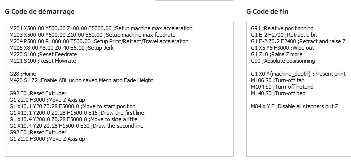

    Quelle ligne dois je modifier ? C'est du chinois pour moi . Merci .

    Merci je vais regarder a cela ce soir , comme tu dit , j'ai deux ligne de purge chez moi . Sur le retour , elle refait une ligne de purge exactement au même endroit et bien souvent la buse ramasse la première ligne .

    Bonsoir a tous . Comment fait on pour supprimer les lignes de purge au démarrage d'une impression . Chez moi elle en fait deux au même endroit aller/retour . Merci .
