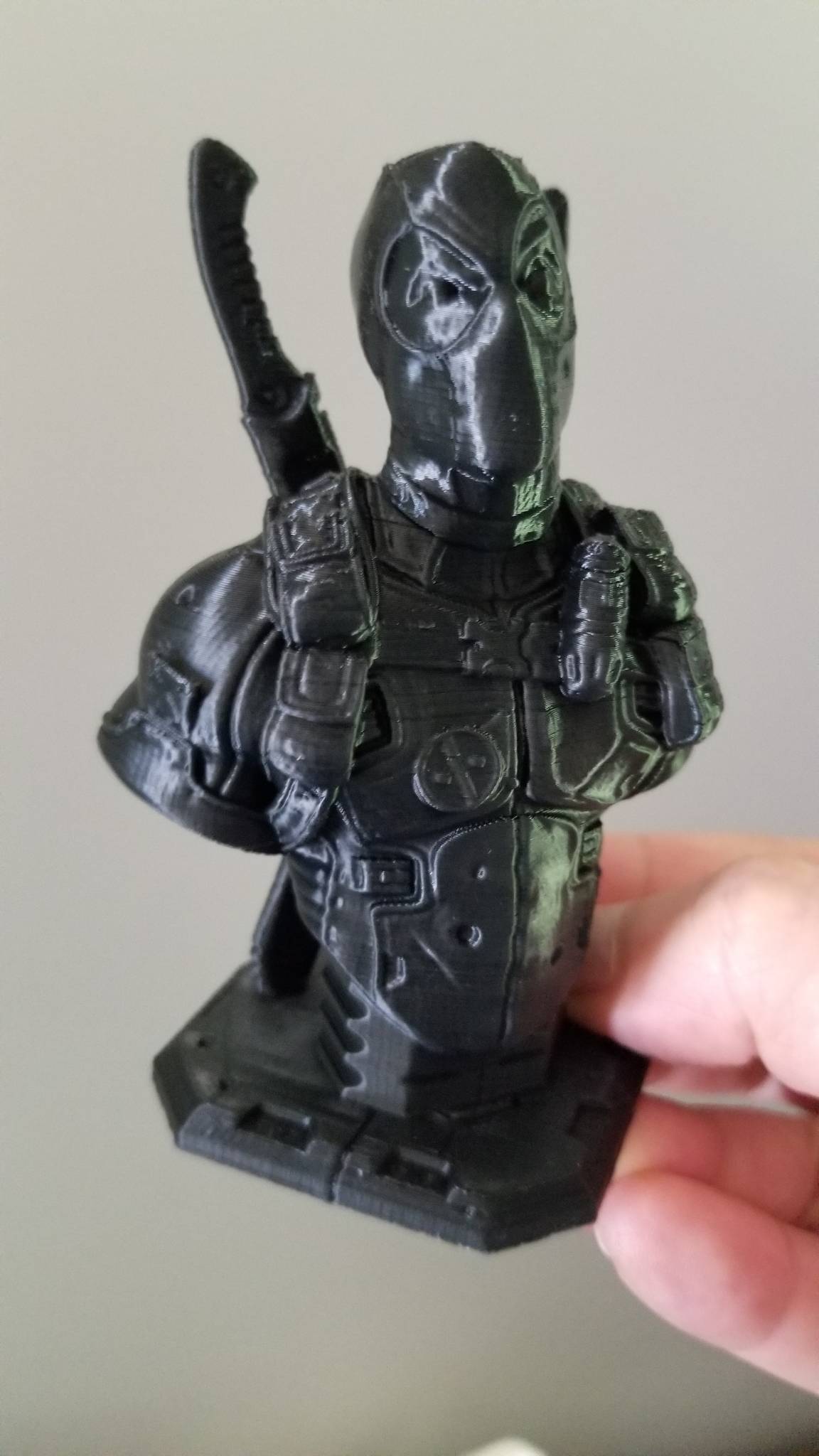

Salut les hommes! Désolé pour ce long silence mais j'étais en voyage. Merci pour les conseils mais c'est trop tard! J'ai lancé l'imprimante et elle a pas aimé la porte! pas fou le mec sur le mur il n'y aurait plus rien rien! Après de longs réglages sur cura et avec le PLA Eryone black, je vous cache pas pas que je suis vraiment heureux c'est superbe plus rien à voir avec l'ancienne carte mère. Pour info, j' utilise le G.Code de départ dans cura de PLF moto, oh le copieur!!!! Non il est très bien franchement! Par contre je vous cache pas que le G.Code de fin d'origine CURA ne convient pas à l'imprimante. Je m'explique!!!!!!! Lorsque l'impression est terminée j'ai à l'écran un message d'erreur IMPRESSION alors que l'impression en elle même est OK. Donc la température ne redescend pas pour le bed et la buse Je dois interrompre l'impression via le menu de l'écran. Puis éteindre et rallumer l'imprimante rapidement pour que la buse refroidisse normalement et avoir le plateau libre de tout mouvement. J'ai tout repris à zéro firmware, réglage etc.... changement de G.Code de fin dans cura et rien ne change et le pire est à venir lorsque je veux effectuer une nouvelle impression, fichier sur clé USB, là c'est la merde complète un coup c'est le home qui plante, quand il passe le G 29 fonctionne une fois sur deux. Bon vous avez compris JE MERDE ENCORE et surtout je ne comprends pas la cause donc!!! Firmware, G.code de fin, clé USB ou tout simplement un manque de cervelle? Sérieusement je compte une fois de plus sur vous merci par avance fred ps: petite photo -
