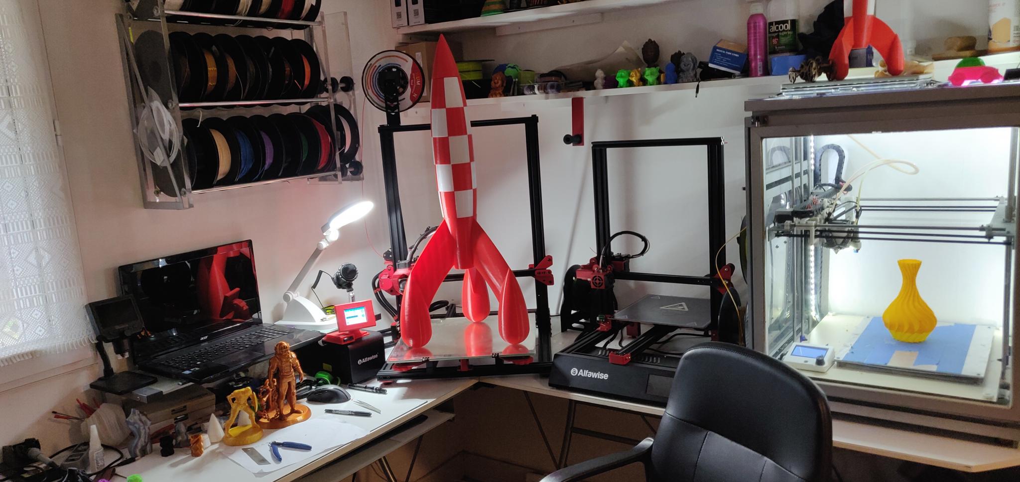

  2. Oui franchement je suis ravie de mes imprimantes

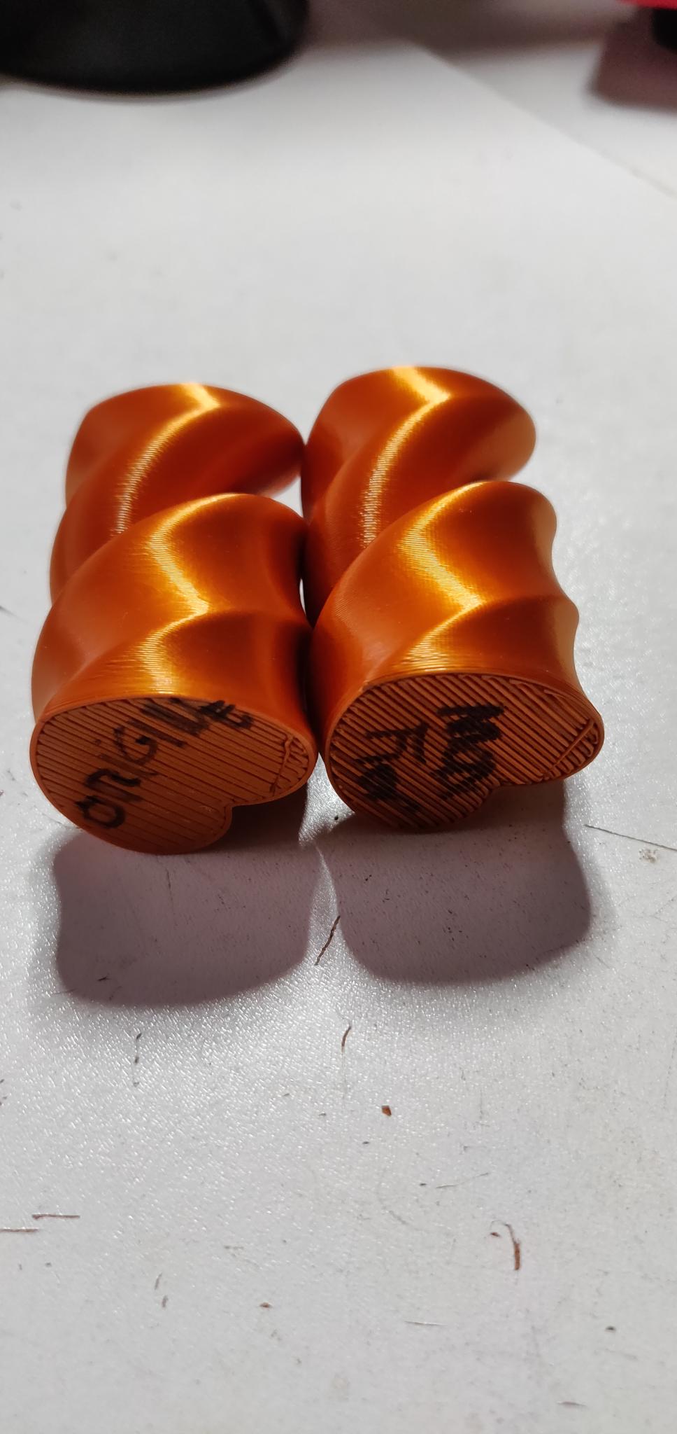

  4. Je vais faire d'autres tests il y a une petite amélioration mais pas de grande différence le résultat est toujours très bien pour le prix
  5. Voilà le test avec TL sur z,x,y a gauche l'original et a droite avec modif pour ma part je suis très surpris de la différence de température des moteurs après l'installation des TL quelqu'un peut me confirmer que la température des moteurs à baissé merci , sinon pas de colle à chaud pour moi sur les connections
