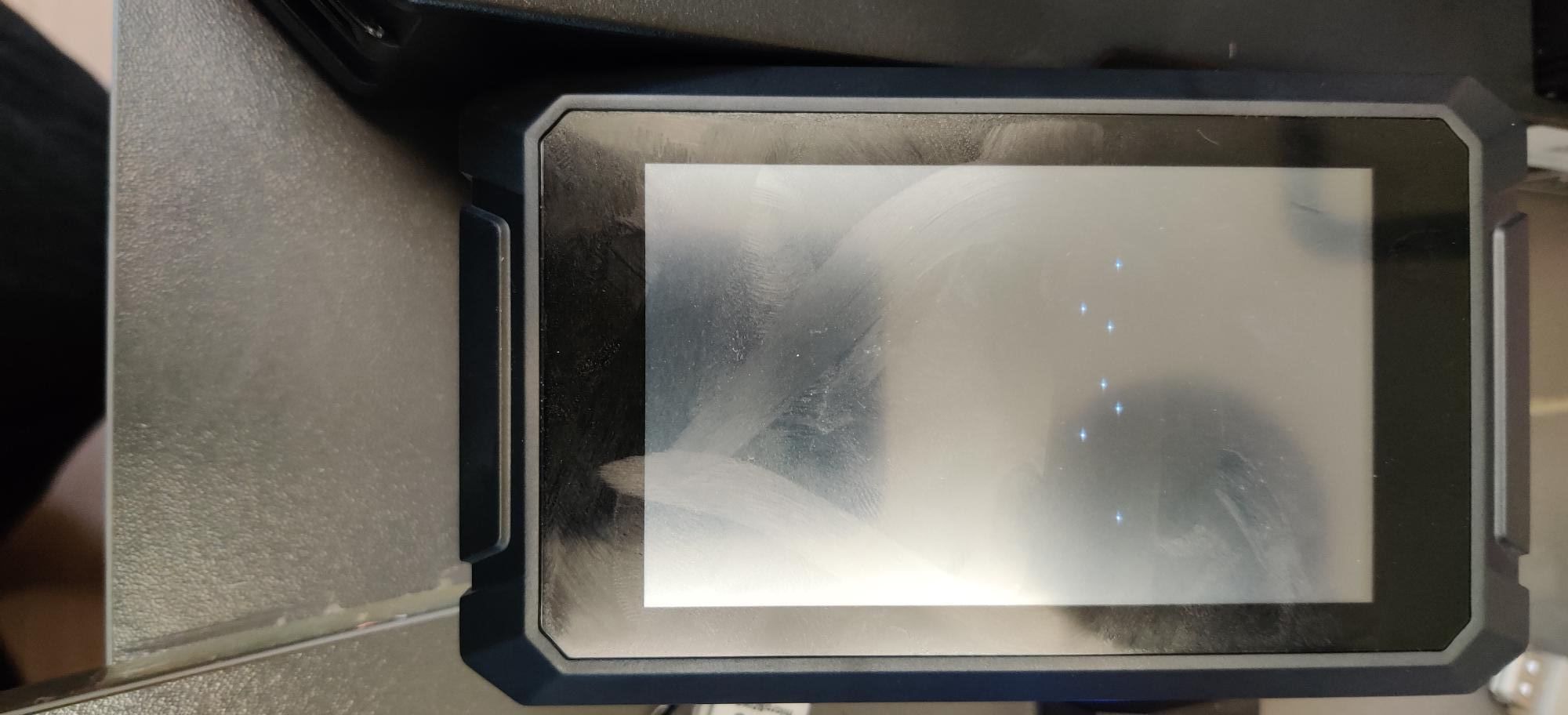

  6. Bonjour, en voulant uploader le soft pour la laser, mon ecran reste bloqué sur les premiers points de l'affichage de creality. quand je veux uploader le soft sur l'ecran tactile, je vois bien le chargement du soft, mais a la reouverture j'ai ces 3 points. l'ecran marche car il finit par s'eteindre et si j'appuie dessus il s'allume sur ces points. Pour le chargement de marlin sur la carte mère impossible de savoir si ça marche, car aucune visualisation. la carte sd est formaté en fat32 et j'ai le bin de l'imprimante dessus. Quelqu'un peut m'aider ? Cordialement
