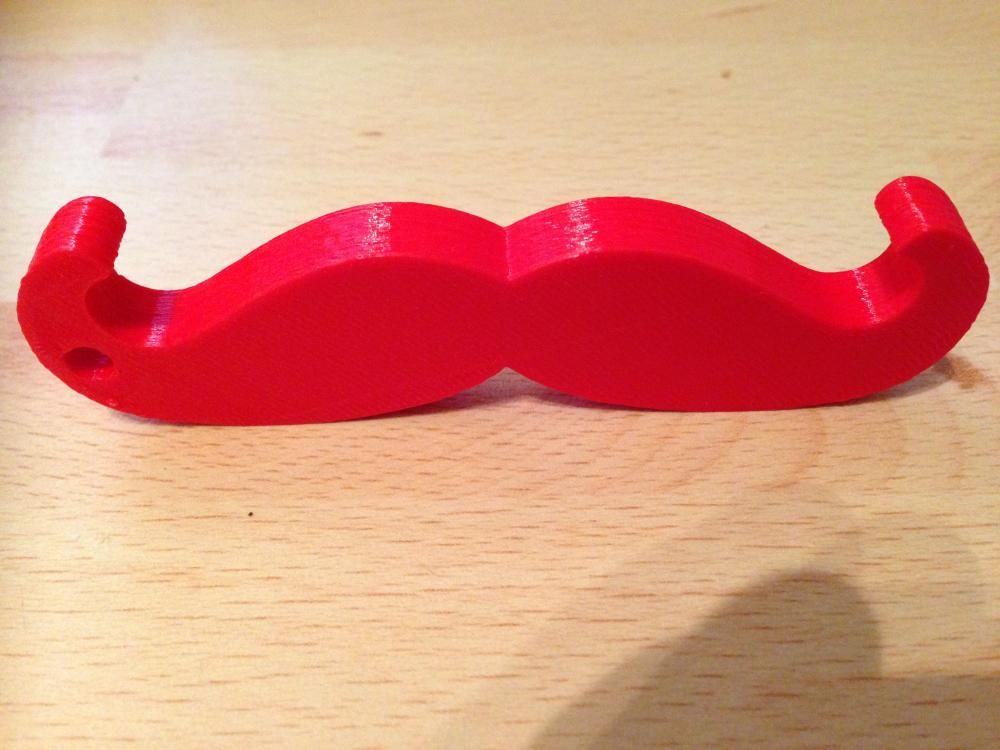

    RÉSOLU enfin je pense... C'était bien un problème de Température. Cela ne le faisait pas tout le temps mais pendant l'impression la température chutait considérablement. ce qui provoquait les claquement. j'ai simplement changé l'alimentation par une Alim ATX et les quelques tests d'impression effectués ont étaient concluent. Un grand MERCI à tous ceux qui ont pris le temps de m'aider

    apparition des claquements à la fin de la pièce, plus exactement dans les dernières couches de remplissage. épaisseur de la pièce 8mm

    je suis en train de faire un test d'impression d'un cylindre de 25mm et 10mm de diamètre et il vient de finir sans aucun claquement ... je comprends pas
