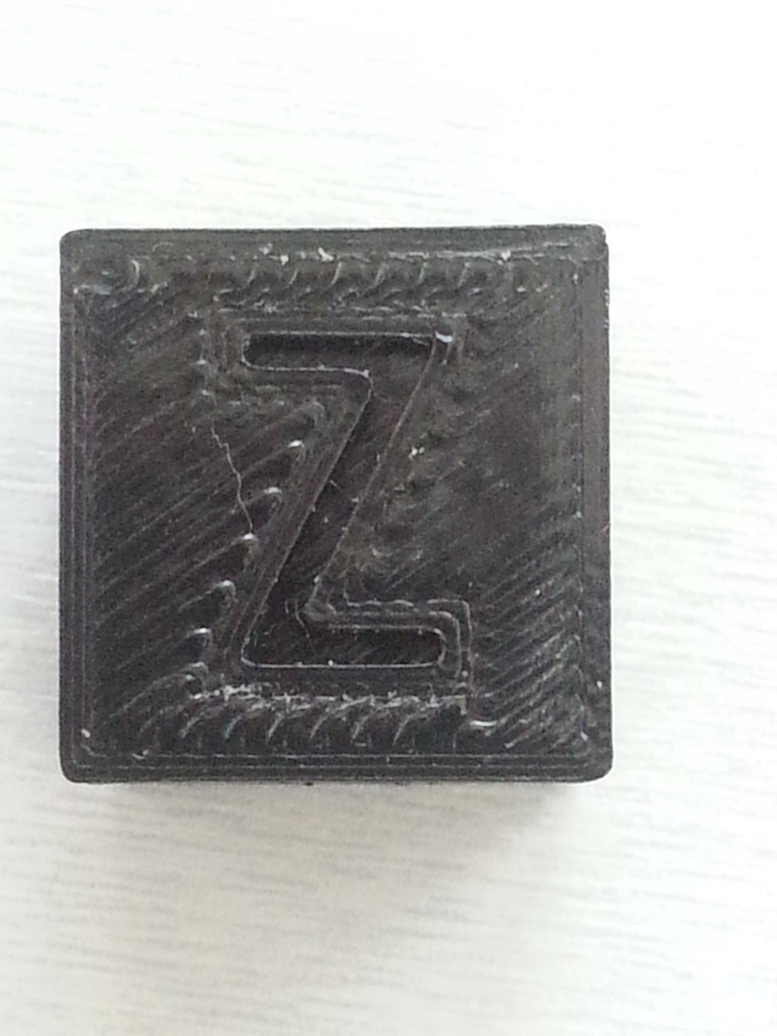

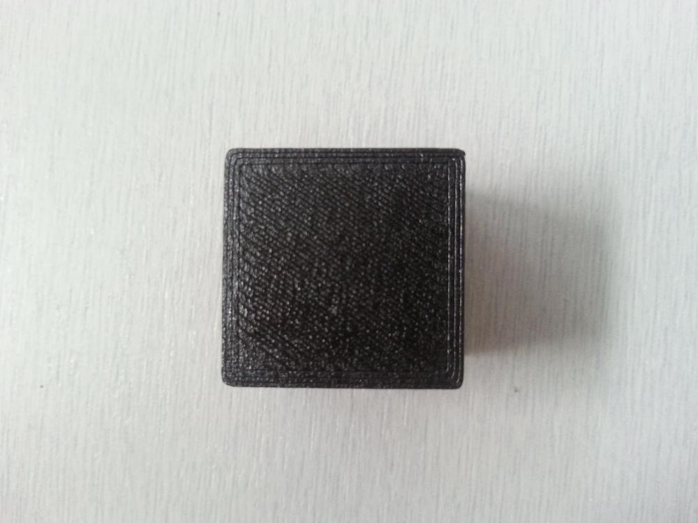

Merci pour tes précieux conseils. Je vais tout de même tester pour la 1ere couche. Elle adhère bien mais je trouve que le dessus n'est pas bien lisse et fait quelques ondulations.Oh fait... une 1ere couche parfaite ça a quel aspect coté plateau... est ce que l'on doit voir les tracés de la buse ou pas ? -

Merci. Un bon conseil que je vais tester pour la premiere couche. Les autres parametres te semblent bons? Car je pense que cela ne resoudra pas mon probleme principal. Une bonne 1ere couche c est une couche uniforme ou est ce que l on doit voir les tracés ? Merci a toi -

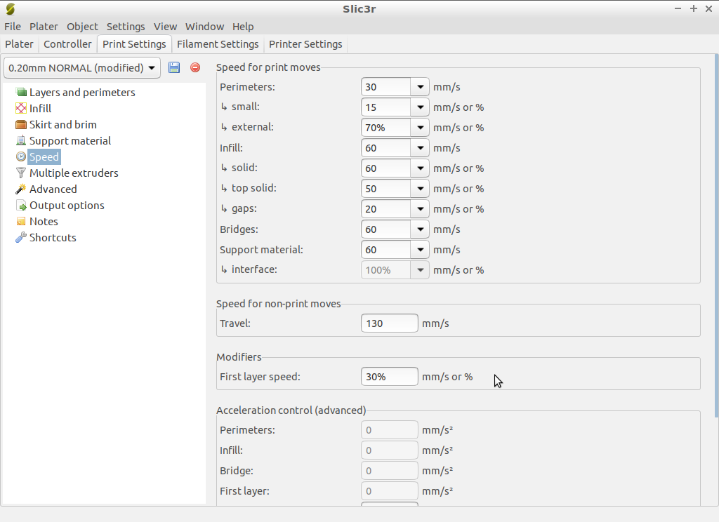

Salut Sha, quand tu dis que tu imprimes avec une 1ere couche de 50% ... tu penses que je devrais imprimer pour un layer en 0.2 que ma 1ere couche soit de 0.1mm avec une vitesse de 15mm/s ? -

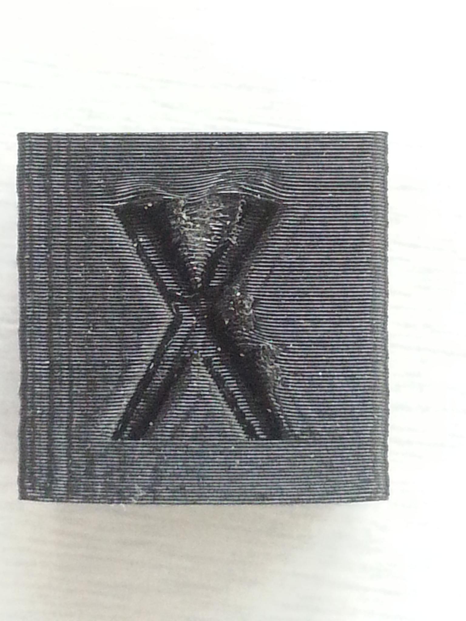

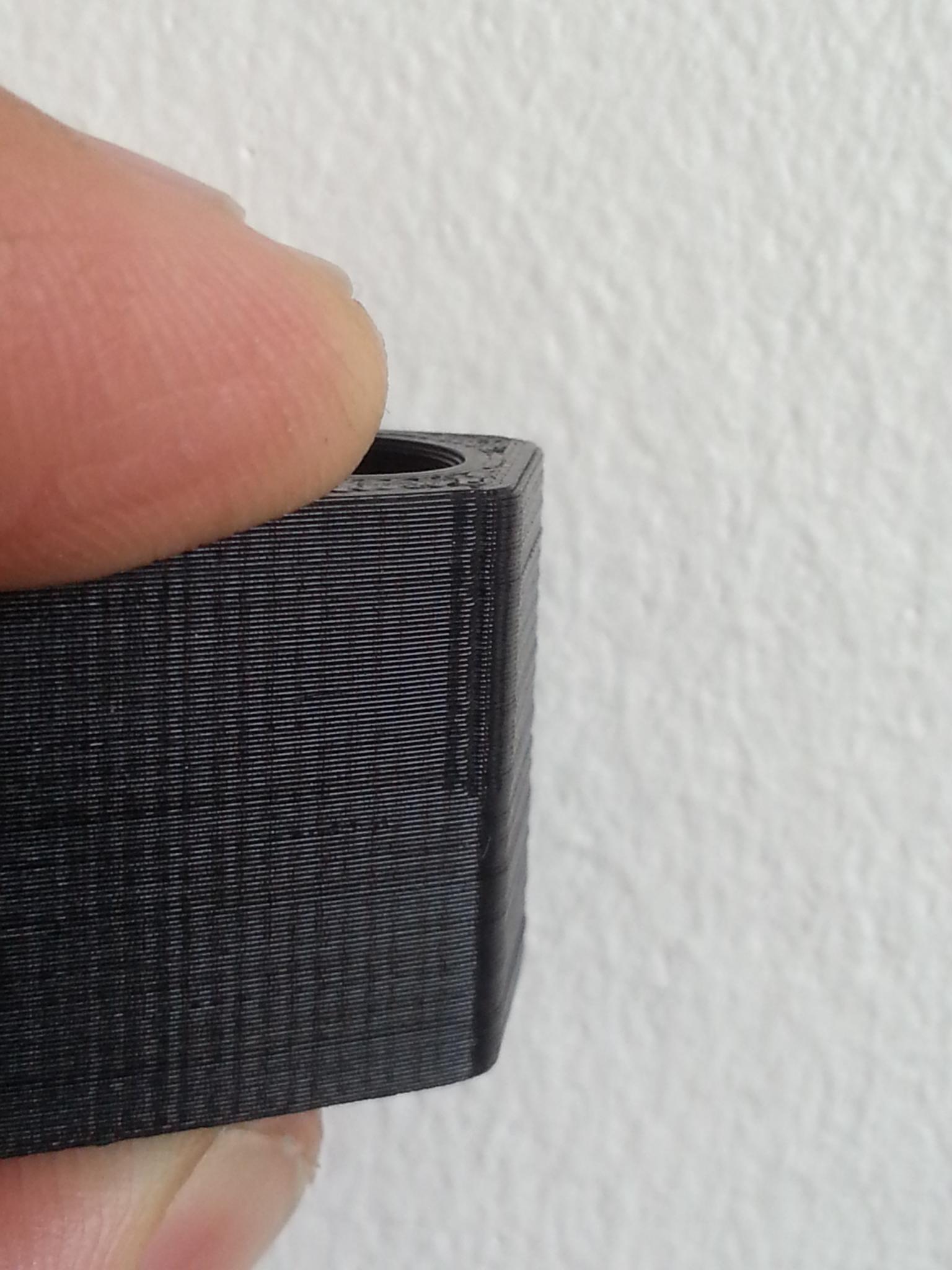

Est ce que vous pensez que cela peut venir du fichier? j'ai essayé en désactivant la retraction et le problème est toujours présent mais j'ai en plus, un début de stringing à l'intérieur des trous. J'ai l'impression que ce miniscule décrochement se produit lorsque la buse arrive à la fin de chaque périmètre. c'est comme ci elle faisait un miniscule déplacement vers l'intérieur de la pièce à la fin de chaque périmètre. sincèrement. je sèche. j'ai essayer de monter en température 205 puis 200 mais pas de changement -

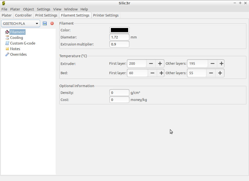

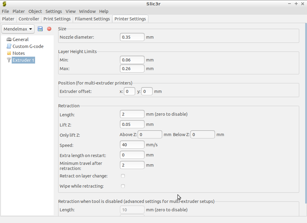

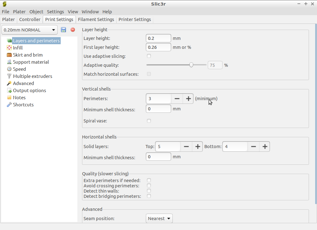

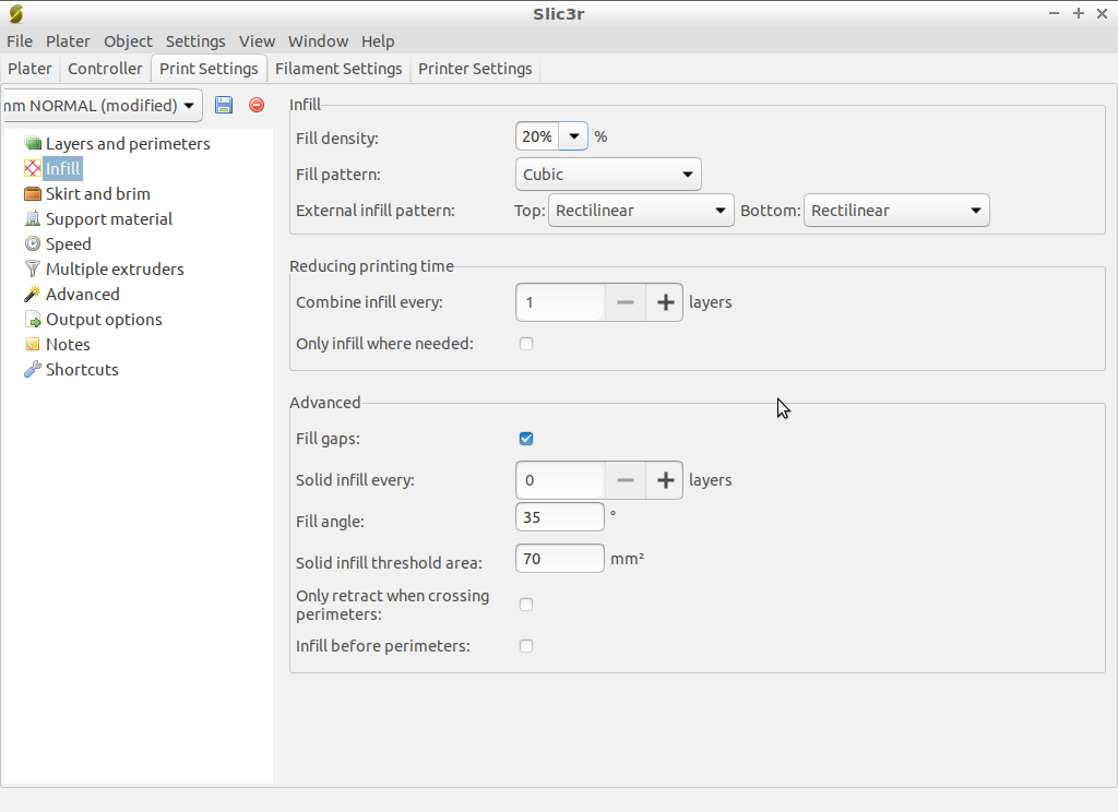

Bonsoir Schyzo et merci de contribuer à m'aider. Petite question qu'est ce que la distance de débrayage ? c'est la retraction ? voici donc mes paramètres sous Slic3r. Juste pour info, j'ai oublié de préciser que le filament est en entrainement direct. X et Y avec courroie GT2. Le Z se fait avec une tige filetée de 6mm (pas de 1mm) comme cela je n'ai pas de prise de tête pour trouver des concordances entre les STEP et le nombre de couche à imprimer. N'hésitez pas à me signaler des incohérences qui n'auraient rien à voir avoir le problème. J'avoue que pour les vitesses, j'ai mis au pif car je n'avais aucun support:-) merci à vous -
Identification de défaut de surface ?????
zephus77 en réponse au topic de zephus77 dans Entraide : Questions/Réponses sur l'impression 3D

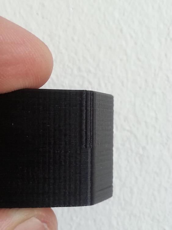

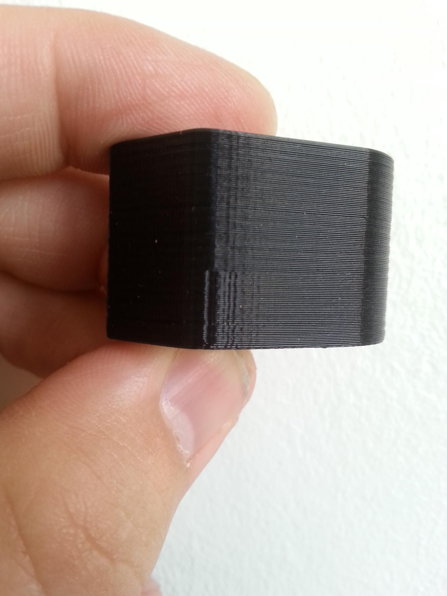

comme tu le dis le problème est vraiment régulier. En fait,j'ai remarqué que ce problème apparait sur toute la hauteur de la pièce mais que la "tranchée" est divisée en 3 partie et répartie sur lepourtour de la pièce. Si l'on pouvait aligné chaque portion du "problème" j'aurai une ligne creuse sur toute la hauteur de la pièce. pour une hauteur de 0.2, tu imprimes avec quels paramètres pour ta buse ( largeur, 1er couche, vitesse...) ? pour info : hier, j'ai imprimé une pièce avec un cylindre qui devait accueillir 2 roulements à bille 608... et résultat j'ai une ligne creuse verticale sur l'extérieur de mon cylindre. je pense que c'est le meme soucis. Malheureusement, je ne voit pas quel paramètre doit être changer. Je posterai une photo du cylindre ce soir ainsi que de mes paramètre slic3R si ca peux aider. en tout cas, merci sha pour ton coup de pouce. -
Bonjour et merci sha. Il me semblait que le 80% s'appliquait à la hauteur de couche et non à la largeur. du coup en qualité "speed" j'imprime à une hauteur max de 0.26. je pensais qu'avec une buse de 0.4 on devait imprimer en 0.45 et 0.4 pour une buse de 0.35. Tu penses que cela viendrait de cela ? pourtant mes layer ont l air "potable" mise à part ce cratère en fin ou début de périmètre. merci pour ton aide -

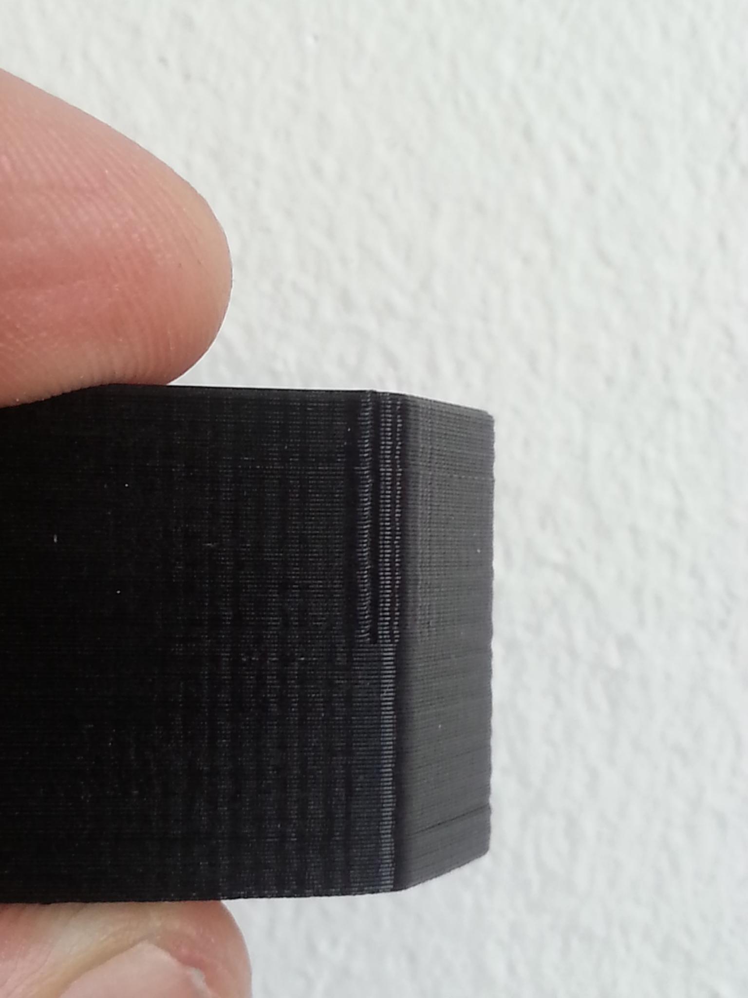

Bonjour à tous... j'en appelle à vos lumières pour tenter de m'aiguiller sur un petit soucis d'esthétique.. j'imprime avec une buse de 0.35 et des couches de 0.2 de haut sur 0.4 de large. Mon imprimante est une reprap de type prusa chassis alu. je viens de sortir mes premières impressions et je remarque une "saignée verticale" lorsque la buse trace le périmètre. (je n'arrive pas à voir si ca se passe au début ou lorsqu il finit un des 3 périmètres) Avez vous une idée du paramètre qui joue sur cela ? j'utilise Slic3r. Je n'ai rien trouvé sur le net mis à part l'effet "goutte" mais pour moi c'est l'inverse... c'est l'effet trou :-))) J'espère que quelqu'un pourra m'aiguiller pour savoir où chercher dans le slicer Merci d'avance. voici quelques photos

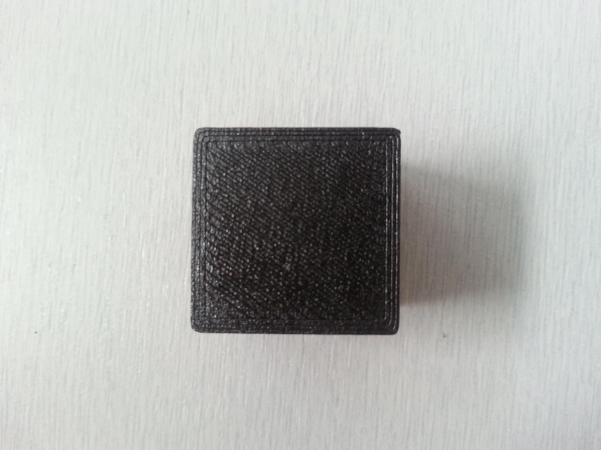

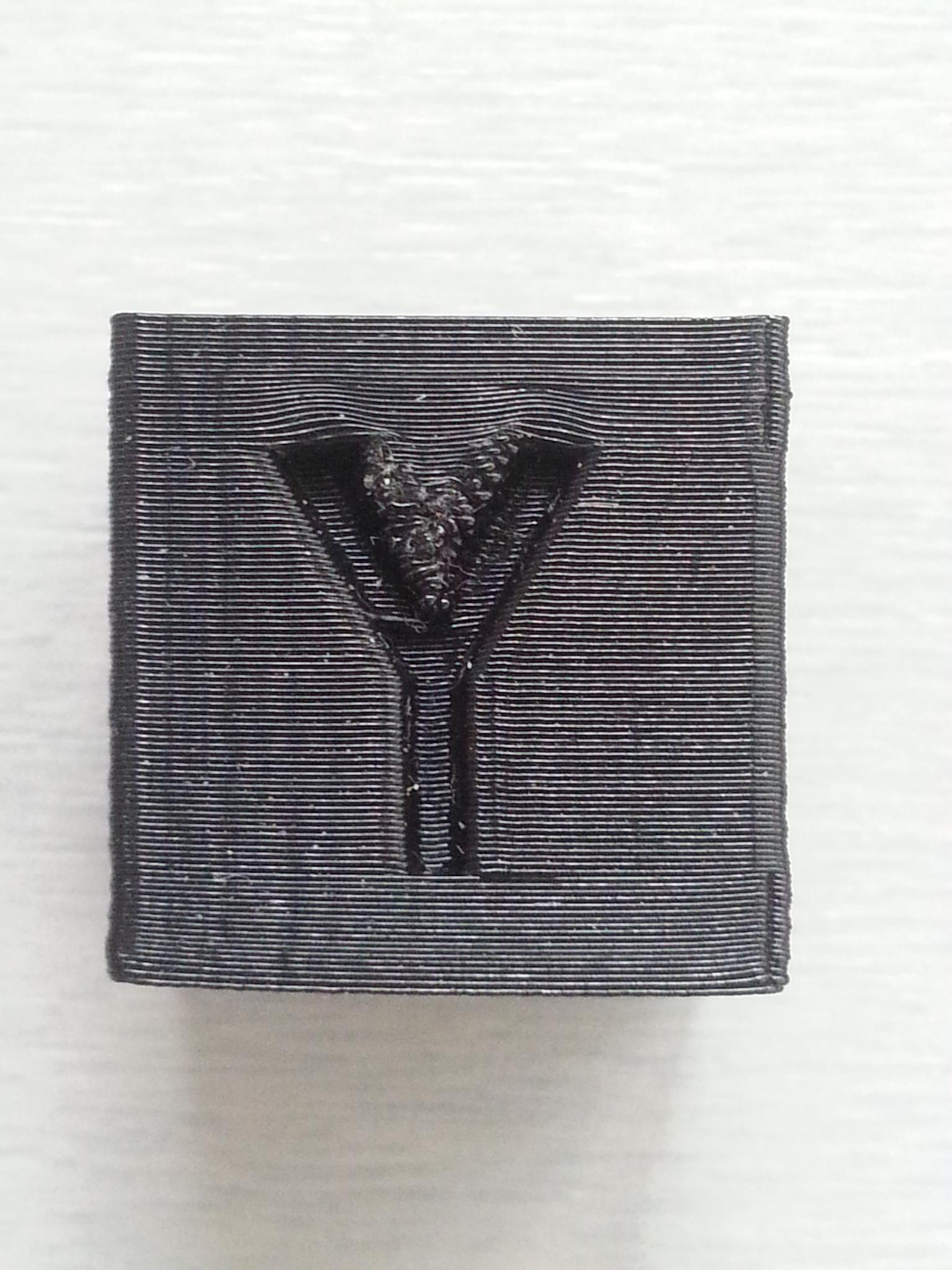

Bonjour à tous. Je viens d'achever la construction, après de longues années (en standby :-)))) de ma reprap mendelmax type 1.5. J'ai donc lancé ma première impression (quel bonheur !!!) avec slice3r sous linux ; (en 0.2 avec première couche en 0.25, buse de 0.35 avec entrainement direct du filament, PLA en 1.75 chauffé à 200° et BED à 50° pour la première couche uniquement (une erreur que je fais ou pas ???) J'ai eu quelques défauts sur l'impression du cube de calibration20x20. après plusieurs essais, le problème revient toujours aux memes endroits (bavure sur la partie droite et supérieure du X, idem sur la partie supérieure du Y). Ca me dépasse car la partie gauche de la lettre X est impeccable mais pas la droite. de plus à partir du milieu, la pointe interieure du X , ca se gate . Il y a également des déformations (vagues dirigées vers le haut)sur le haut de la lettre X (???). J'espère avoir réussi à me faire comprendre :-)). ce sera plus explicite avec la photo des faces dont celle en contact avec le support pour que vous puissiez me donner votre avis sur la première couche. merci pour votre aide car là, je sèche... problème de paramètrage (accélération, rétractation,vitesse,jerk... ????) ou de mécanique (c'est une reprap controlée avec marlin/ramps, des drivers drv8825, 2 tiges filetées M6 pour le Z, courroie GT2 pour X et Y
