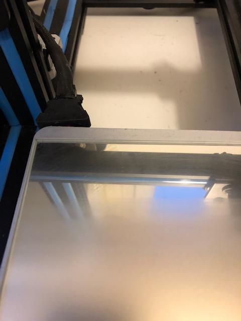

  2. Bonsoir à tous j'ai enfin solutionné mon problème d'adhérence du pla au plateau. En fait cela venait de l'entrainement qui ne fonctionnait pas suffisamment bien et je n'avais donc pas suffisamment de matière pour que cela accroche au plateau. quand je faisais les tests d'extrusion, j'avais bien les bonnes longueurs demandées mais l'épaisseur n'était pas bonne. hier, j'ai démonté le bloc d'entrainement et je l'ai nettoyé. dès que j'ai relancé, tout fonctionnait . depuis hier soir, j'ai fait une dizaine de petites impressions et tout adhère comme avant. Encore merci à tous, pour votre aide, avis nombreux. cela m'a permis d'avancer bien amicalement

  4. c'est le dimafix qui le rend mat
  5. j'ai changé l'extrudeur , il y a un mois quand j'ai commencé à voir des problèmes d'accroche et j'ai pris le même modèle j'ai aussi fait une pince. je vais d'abord mesurer le débit et si c'est pas bon, je mettrais la pince
  6. Salut, je vais essayer de faire comme ça je te dirais merci Salut Bosco non c'est bien un miroir de Leroy Merlin que j'utilise et je mets du Dimafix pour la hauteur, suite à ton conseil avisé, j'ai acheté des jauges pour mesurer précisément ma hauteur et j'ai d'abord réglé à 0.2 et je suis aujourd'hui à 0,1 je commence à avoir des impressions correctes mais pas toutes. hier soir, ma première était correcte et la deuxième n'a pas fonctionné avec les mêmes paramètres, Pourquoi? je vais re-essayer ce week end pour voir si c'est mieux. merci je rajoute à ton message que j'ai changé la buse la semaine dernière j'ai peut être un problème ailleurs qui gène l'envoi de matière. mais je ne sais pas où. comment fait-on pour régler le débit? merci <Modération> Triple post! J'ai regroupé les trois posts en un seul. La fonction ÉDITER sert à compléter / modifier / amender un commentaire. Elle est pleinement fonctionnelle sur une durée de 12 heures après le premier post. <Fin modération>

  8. Bonsoir je viens donner des nouvelles. j'ai acheté des jauges d'épaisseur et j'ai calibré à 0,2 comme tu m'as dit Bosco. j'ai vérifié la température du plateau. j'ai vu qu'un 60° affiché sortait à 55° J'ai donc monté ma température de 5° en plus . j'ai tout reparamétré et j'ai suivi la vidéo de Matrix 3D Niort pour paramétrer sur cura. j'ai vérifié que mon extrudeur soit bien droit et que le plateau et j'ai tout vérifié au niveau. Bref, c'est toujours le même résultat , pas d'accroche au plateau , dès le départ . et j'ai mis une buse neuve ET je ne vois toujours pas ce qui m'arrive, ça ne marche pas. si quelqu'un a une idée....... je suis preneur
  9. Le parallélisme est ok. j'ai bien la même mesure à gauche et droite du plateau par rapport à l'axe sur lequel est fixé l'extrudeur.
  10. j'ai bien noté les conseils. je vais aller acheter des jauges pour mesurer précisément . Par rapport aux buses. j'en ai acheté un stock et dès que j'utilisais du pla bois, je repartais sur une buse neuve. le problème ne vient pas de là non plus. je vais quand même acheter des nouvelles buses pour vérifier un autre lot. on ne sait jamais. Pourtant, l'extrusion semble régulière . J'imprime à partir d'octoprint. je fais toujours sortir quelques centimètres avant impression pour vérifier
  11. Bonjour, merci de ta réponse j'ai acheté cette imprimante CR10S en aout 2018. je n'imprime qu'à partir de fichiers trouvés sur des sites tels que Thingiverse. j'imprime que sur Pla standards et pla bois. pendant plusieurs mois, j'ai pu imprimer sans grande difficulté. j'ai essayé plusieurs filaments , y compris des tout neufs, sortis de l'emballage (pensant que ça avait pris l'humidité. Et depuis un mois, c'est la catastrophe. rien ne tient sur le plateau. je travaille sur des miroirs achetés à Leroy Merlin. ils sont bien plans. j'en ai essayé plusieurs, pensant que ça venait de là. j'ai même acheté une surface de construction Eewolf... pareil. l'imprimante est dans une pièce chauffée 21°c environ. Je calibre avec 1 feuille de papier, j'ai tenté 2 , .. sans résultat je mettais habituellement de la laque et depuis j'ai essayé du Dimafix.... c'est le même problème. je travaillais sur cura 3.6 . les problèmes sont apparus quand j'ai fait la mise à jour sur cura 4.0. Hier, j'ai remis cura 3.6 et j'ai pu imprimer un objet qui a tenu au plateau. je pensais avoir trouvé la solution et quelques heures après, j'ai re-essayé le même objet et ça n'a pas fonctionné.! j'ai changé les buses plusieurs fois et j'ai acheté il y a quelques semaines un kit complet de l'extrudeuse . tout est neuf. pas de bruit suspect. les ventilateurs tournent normalement j'ai essayé de changer les températures du plateau 20 30 40 50 60 , de la buse 180, 190 200 210 j'ai essayé plusieurs vitesses d'impression: 15 , 30 , 40 , 50 60 j'ai changé les épaisseurs en 1.5 , 2 j'ai rajouté des tours sur la bordure 3 , 4 , 5 , 6 Tous mes tests sont sans résultats. j'ai fait venir un copain, très branché imprimante 3D depuis des années sur plusieurs modèles . on fait pleins de tests ensemble et il reconnait qu'il ne voit pas ce que c'est. voilà, je crois avoir tout dit. N'hésites à me demander d'autres choses à essayer éventuellement.
