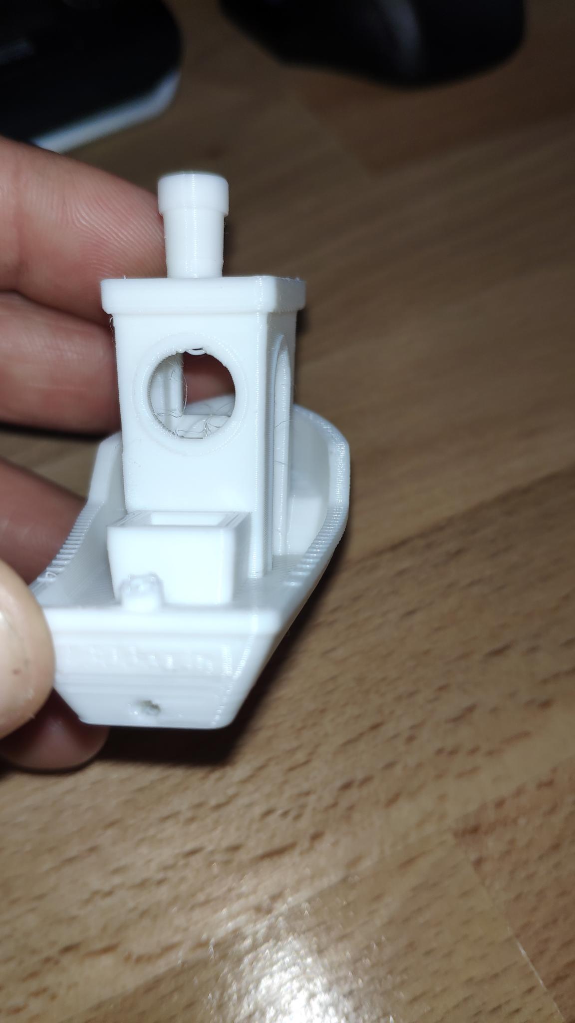

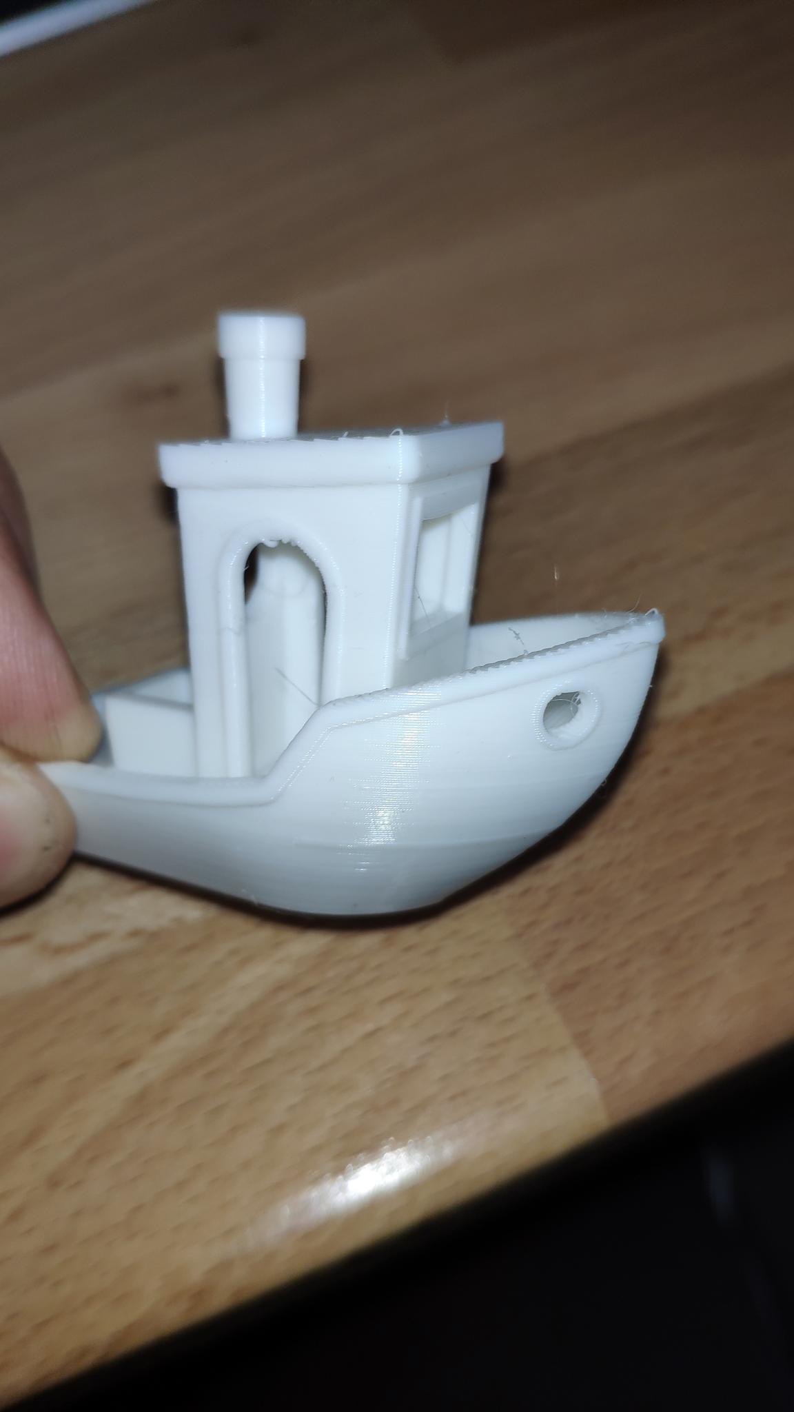

  1. Merci pour ces précisions et les photos des tendeurs, effectivement je n'ai pas tous ces soucis donc surement comme tu dis une "mauvaise série", voilà ce que j'arrive à sortir pour l'instant avec : mais il y à encore des lignes sur la coques et des petites boule au départ de couche

  4. Je pense que ça viens du fait qu'il sort trop de matière quand il commence un tracé, pourtant je suis déjà à 6 mm en rétractation

  6. Merci Krl, je suis actuellement en train de faire des test en jouant sur le "déplacement", la "rétractation" et la "roue libre"...

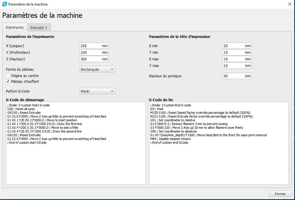

  8. Donc je devrais mettre Y0 au lieu de Y{machine_depth} ?
  9. Moi quand il a fini la buse vas devant à droit, et non à l'arrière a droite la où il y a les capteurs de position 0
  10. Normalement quand l'impression a fini la buse retourne à son origine non?
  11. Quand j'ai déclaré l'imprimante j'ai pris le profil de la ender 3 car la 5 n'y était pas, mon origine se fait à l'arrière droit
  12. Merci pour ta réponse fran6p, effectivement mon point 0 sur la mienne se trouve à l'arrière à droite, est-il possible de modifier dans cura la position du point 0 ?
  13. En fait cura me prédit les petites boules que je vais avoir, et ça correspond aux jonction de paroie
