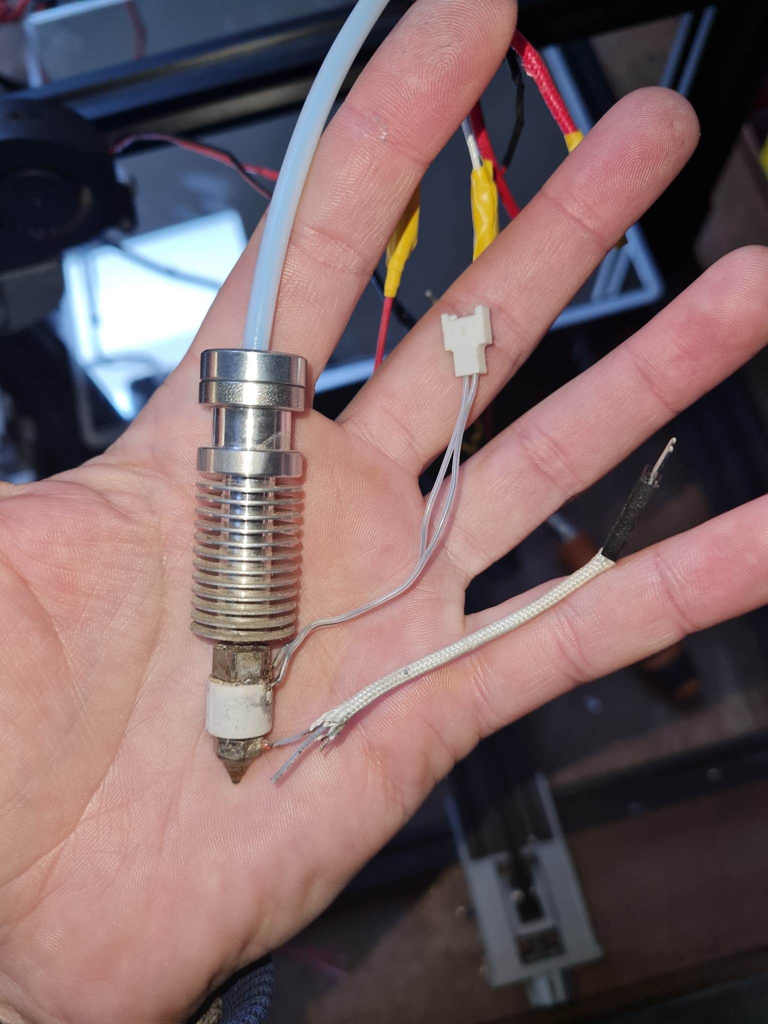

    Restauration CR-10 V1
    Bon bah, la hotend est morte à mon avis ! J'ai chipoté pour déboucher la buse, et en resserrant le tout, la bague céramique a explosé ! Je vois bien la température augmenter quand je mets mon doigt sur la thermistance, mais quand je demande de chauffer à 200°C, j'ai une erreur ! Je présume que c'est le deuxième fil qui a cassé quelque part... Tant pis ! Elle ira au grenier, je veux pas faire de frais là dessus ! Merci pour votre aide en tout cas !
  7. Biologix
    Alors, thermistance reçue, et installée sur la buse, tout remis en place et bingo, ça fonctionne ! Du coup, j'enfile du PLA, je pousse, et miracle, ça sort ! Gros hic, une fois que c'est dedans, c'est complètement bloqué à l'intérieur ! Je ne sais plus ni pousser, ni tirer, mon PLA est complètement bloqué malgré la température à 215°C. Je démonte le tout à nouveau, et dans la partie intermédiaire, avec la céramique, et bien il y a un tout petit accroc qu'on peut observer quand on regarde à travers. Je suppose que c'est pas normal, si ? En tout cas, une fois passé cet accroc, tout semble fonctionner correctement ! Faudrait éventuellement trouver un moyen de 'limer' cet aspérité dans le tube métal, c'est sans doute une crasse. Ca pourrait peut-être être du PLA et comme cette partie dissipe bien la chaleur, elle n'atteint pas les 215°C et donc ça reste un accroc solide ???
  8. Biologix
    J'ai reçu mes sondes ! Comment faire tenir la bille de verre à l'intérieur du trou ? C'est pour ça qu'il faut de la pâte thermique, pour que ça colle ? Ou est-ce qu'il faut plier le fil fragile de façon à ce que ça reste dans le trou ?

  12. Biologix
    Top merci ! Super utile ! En effet, la thermistance a carrément cassé et je vois maintenant la bille de verre ! J'ai réussi à la retirer. Je pense que simplement une thermistance et ça devrait le faire ! Je vais essayer de trouver ça !
  13. Biologix
    Merci ! Mais ça me parait bizarre de devoir souder la sonde sur la buse ? Non ? Tu connais la différence entre ces deux paires de fils ? Deux sondes ? Je comprends pas trop. J'aurais tendance à dire que la sonde de température est celle sur la buse, mais quand est il de ces deux fils sur la partie entre le corps principal de la hotend, et la buse ? Merci en tout cas !

  15. Bonjour ! J'ai récemment récupéré une CR-10 V1 qui était destinée à la poubelle ! J'ai changé l'alimentation pour 30€ et la bête se met en route maintenant ! Seul hic, lors de la chauffe de la buse, j'ai une erreur. J'ai démonté la hotend et je vois qu'un câble de sonde est en fait cassé. J'ai un fer à souder à ma disposition. J'ai pas envie de faire trop de frais sur cette imprimante sans savoir si elle est bien. Est-ce que c'est possible de dénuder tous les fils, tout nettoyer, et tout re-souder ? J'ai l'impression que ce sont plus que des simples fils électriques... Je comprends même pas pourquoi c'est soudé sur la buse, comment remplacer la buse si elle est bouchée ? En cherchant sur le net j'ai même l'impression qu'il manque un gros bloc carré en métal sur cette hotend ? Bref, si vous avez des explications/solutions, je prends ! Merci !
