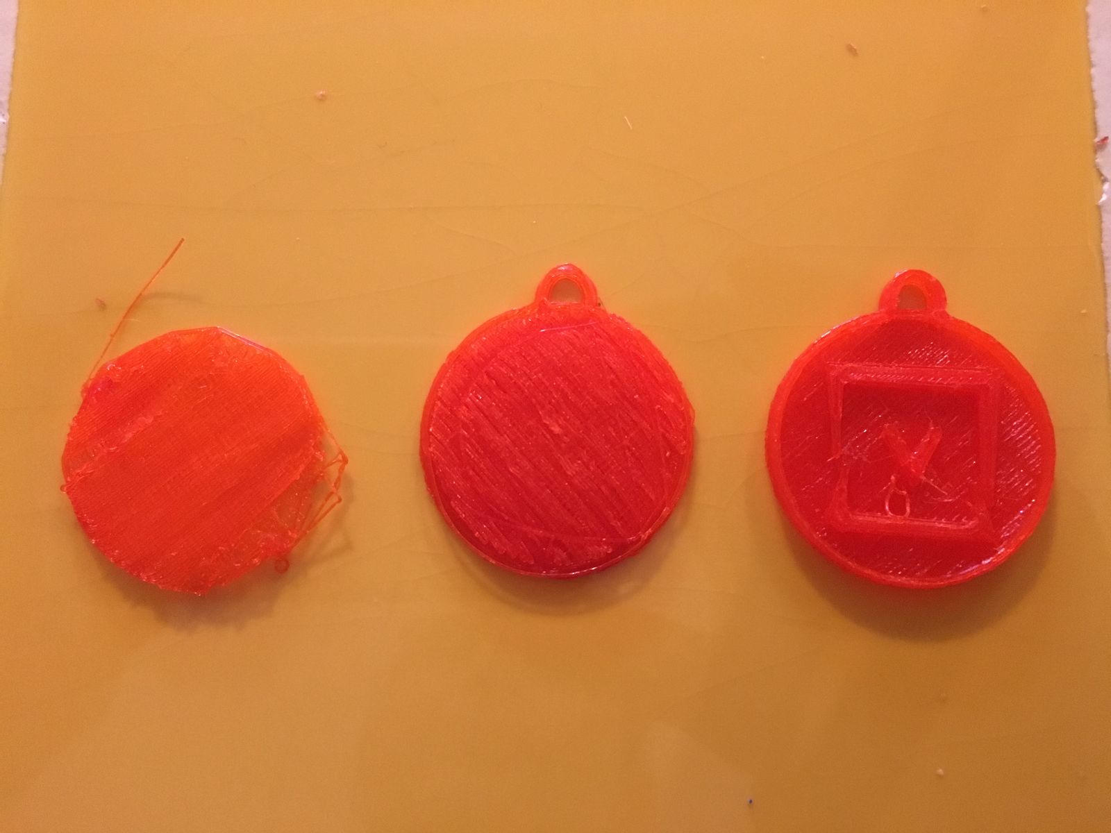

  4. Magnus est le boss. J'ai rechargé le logiciel CURA pour que ça remarche (Ne me demandez pas ce qui c'est passé entre la 2eme et 3eme impression (le contenu de la carte aurait évolué???). Bref, je ne sais pas comment mais en ayant désinstallé mon ancien CURA, en réinstallant un nouveau, en rechargeant la carte, tout va bien. Ce qui est curieux c'est que maintenant le cycle de 4 points s'est réduit à 1 point. Juste pour vous faire rigoler (mais je vais faire mieux..) voici la série de mes 3 premières impressions (ca va faire sourire les anciens du forum, mais je mense que tout le monde est passé par là!). Ca va de mieux en mieux (les 2 de gauches sont vue de dessous et n'ont pas été terminées, décolées avant la fin!)
