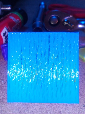

    Me revoici, j'ai fait une petite vidéo du blocage, on l'entend un peu désolé de la qualité de la vidéo. le bruit fait comme un "toc" dans la vidéo. (ps ici il le fait peu, mais quelque fois c'est à la suite). PS : Je rajoute une photo pour vous montrer l'objet fini, et aussi ce que ça me fait niveau perte quand sa bloque.

    Merci pour ta réponse rapide. Ici j'ai réussi à ne plus avoir de filament (j'ai eu juste un fil pour le test suivant http://www.thingiverse.com/thing:16510 ). J'ai diminuer la température de 5 degrés et vu que maintenant je suis passer en bowden au lieu de direct, j'ai mi la rétraction à 8 mm) Mais, j'ai re le même problème qu'avant. C'est à dire j'ai le fil qui saute, pas tout le temps mais ça me fait avoir des pertes de débits. (va me rendre fou cette imprimante). C'est du même genre sauf que maintenant passer en bowden et la tête maintenant c'est une e3d v6. Question, dois-je changer l'extrudeur ? si oui par quoi ? Ou imprimer quoi sans trop de prise de tête ? Ou bien est-ce que ceci pourrait aider ? Tete et "raccord" en une seule pièce au lieu de 2. Je vous remercie de votre aide

    Me revoilà pour donner des nouvelles. Donc j'ai eu d'autre problème, j'avais du fil fondu qui passer par les filler du bloc et le conton qui été devenue noir niveau extrudeur (surement de la mauvaise qualité). Ici j'ai eu une autre tête, maintenant plus de problème pour le moment niveau fil fondu. Et installer sans coton (pour le moment température stable avec du pla). Seule problème, j'ai des fils qui traverse la pièce de se genre là (voir photo). D'où peux venir le problème ? Sachant que j'ai les même réglage d'avant et que je n'avais pas ça avec l'ancienne tête (avec le même fils pla de la même bobine).
