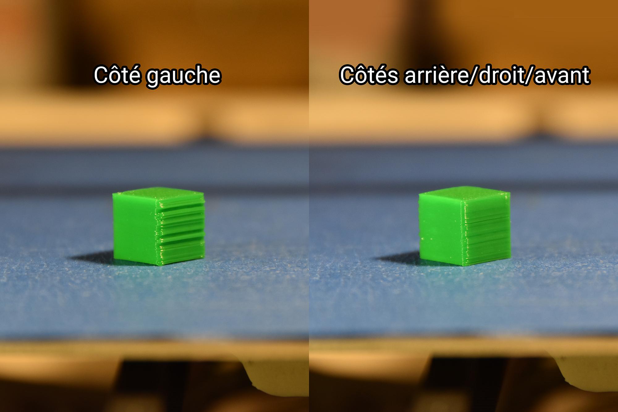

  10. Bonjour à tous, je suis nouveau dans l'impression 3D sur une Discovery 200 d'occasion. Après remplacement du "scotch bleu" et tâtonner un peu pour trouver l'offset Z de la buse j'ai réussir faire quelques bonnes impressions avec les paramètres par défaut de Cura (la version complète pas la "by Dagoma" je précise) et du PLA Chromatik. J'ai quand même un défaut d'impression persistant : les couches de toutes les faces à "gauche" sont mal alignées, rendant une surface beaucoup moins lisse que les autres. J'ai joint la photo d'un cube d'un centimètre que j'ai utilisé pour tester divers paramètres, qui montre bien que c'est uniquement la face gauche qui a un problème. Avec des modèles plus complexes, chaque face qui donne sur la gauche à la problème, plus ou moins important selon l'angle. J'ai pensé à un problème de refroidissement mais bizarrement ce n'est pas la face côté ventilo (arrière) qui déconne, et couper le ventilo n'a rien changé. Je ne pense pas non plus que ça soit un soucis systémique sur l'axe X (jeu) puisque la face droite va très bien. Précision importante : les parois font deux "couches" de large, et j'ai très bien vu parfois un trou entre les deux couches (correspondant sur la photo aux plus gros décalages), donc la paroi externe n'est pas bonne mais la paroi interne si. Partant de ce constat et sachant qu'en condition normale la paroi externe de la face gauche est au début de chaque couche, j'ai testé le paramètre "Z Seam = Random" et espérant répartir le problème sur toutes les faces, ça n'a rien changé ! Merci de votre attention.
