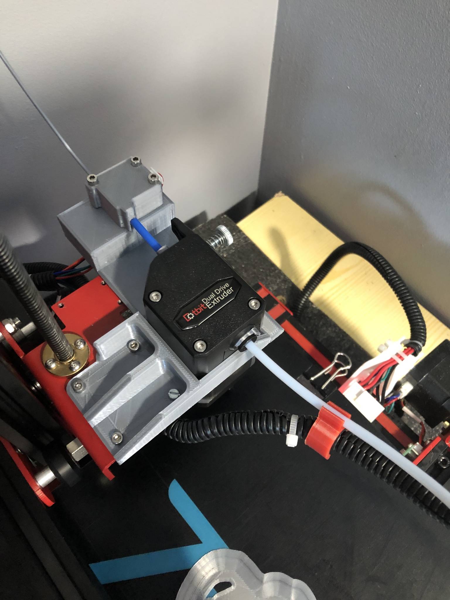

Alors oui il faut une pièce car sinon le bmg vient toucher la tige filetée de l’axe Z. Pour le calibrage il faut passer par pronterface il y a plein de vidéo là dessus que l’on peux retranscrire sur nos u20 one puisque moi même je l’ai fait -

Prend un clone bmg et dans tout les cas il faut calibrer l’exteudeur meme celui d’origine -

justement je ne veux pas passer en direct drive mais en rester comme a l'origine, juste changer l'extrudeur par un clone BMG. Le clone touche la tige filetée de l'axe Z et il faut décaler le capteur de filament. étant très très nul en DAO, je me demandais si qqun avait fait la modif et s'il avait imprimer des pièces pour adapter le tout. -

est ce que qqun à déjà monter un extrudeur type BMG ou clone sur nos chère U20one, car je voulais savoir s'il va en lieu et place de l’extrudeur original ou s'il faut adapter avec des pièces à imprimer par exemple. je ne parle pas en driect drive mais en lieu et place de nos extrudeur actuel -

Problème réglé, je me suis connecter avec pronterface et j’ai réussi à calibrer mon extrudeur. J’ai lancé une impression et suis bluffé pour le moment rien à voir là où j’avais des cheveux d’ange et un mal de chiens avec le pla eryone, la sa sort nickel et don j’étais en sous extrusion dès le départ. Maintenant je vérifierais à chaque bobine -

est ce que qqun a déjà fait la calibration de l'extrudeur dans nos u20 one car en me connectant avec REPETIER j'ai un pas par mm de 94 Quand je fais la méthode de calibration d'égalistel en mesurant 15cm, appuie 10 fois pour extruder et remesure pour trouver la bonne valeur, j'obtiens 213 et la je me pose de grosse questions. C'EST QUOI CE BORDEL DE RÉSULTAT Help please -
