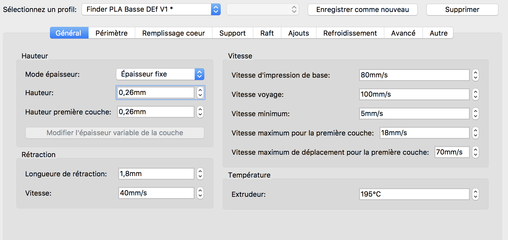

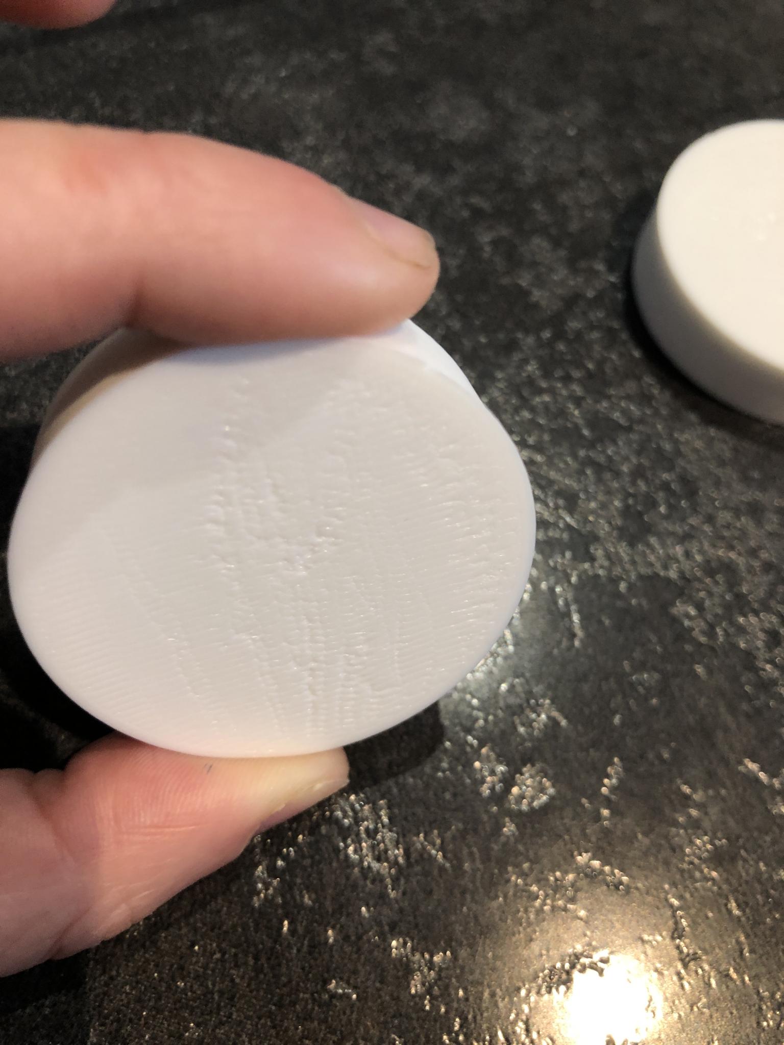

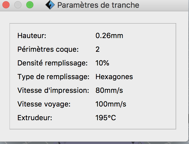

Salut, En fait quand je le vois déposer la couche, j'ai l'impression que ce qu'il dépose ne touche pas systématiquement le plateau (le filet qui est posé juste avant de commencer l'impression par contre, adhère parfaitement bien, il est très nette) Réduire l'épaisseur de la première couche marche bien , par contre le logiciel m'oblige à réduire toutes les couches du coup ( y'a une option avancée qui permet de différencier les couches mais je la maîtrise pas sous flashprinter). Par contre j'ai un peu zappé la réduction de température j'y retourne !! Donc ce que je vais tenter en plus : - resserer légérement le plateau, passer à 220° sur la première et. -
Stries sur la première couche
DropArtLN a posté un sujet dans Entraide : Questions/Réponses sur l'impression 3D
Hello Je fais quelques tests d'impression (basse def), et je me retrouve avec des stries sur la première couche, comme si la buse entassait trop de matière par rapport à sa vitesse d'impression ? Etant novice, j'ai encore du mal à interpréter d'où peut venir mon problème. j'ai imprimé des pièces plus grandes (mais en meilleure qualité) où je n'ai pas eu le problème, donc je ne crois pas que ca vienne de la hauteur du plateau (?). Quant aux paramètres d'impression je me questionne ... et votre aide me serait très utile La première couche est imprimée à 240 degrés pour combler le manque de plateau chaud (ce qui m'a jamais posé de difficultés jusqu'alors ..?. au contraire même, ca tient mieux).Il n'y a pas non plus de problème d'adhérence, ca tient bien mais ca imprime des espèces de ptits pâtés par moment, c'est pas si linéaire que ca devrait l'être ... la buse ne va pas assez vite par rapport à la quantité de matière qu'il dépose ? c'est possible ca ? Grand merci pour votre aide Hélène -

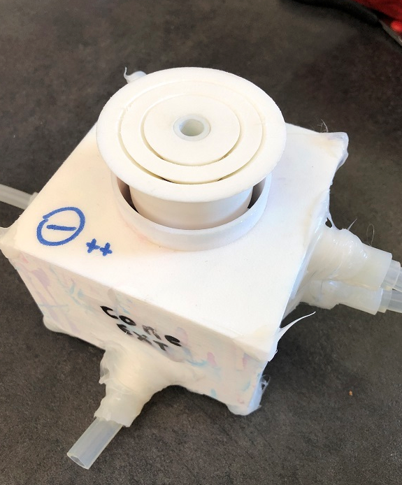

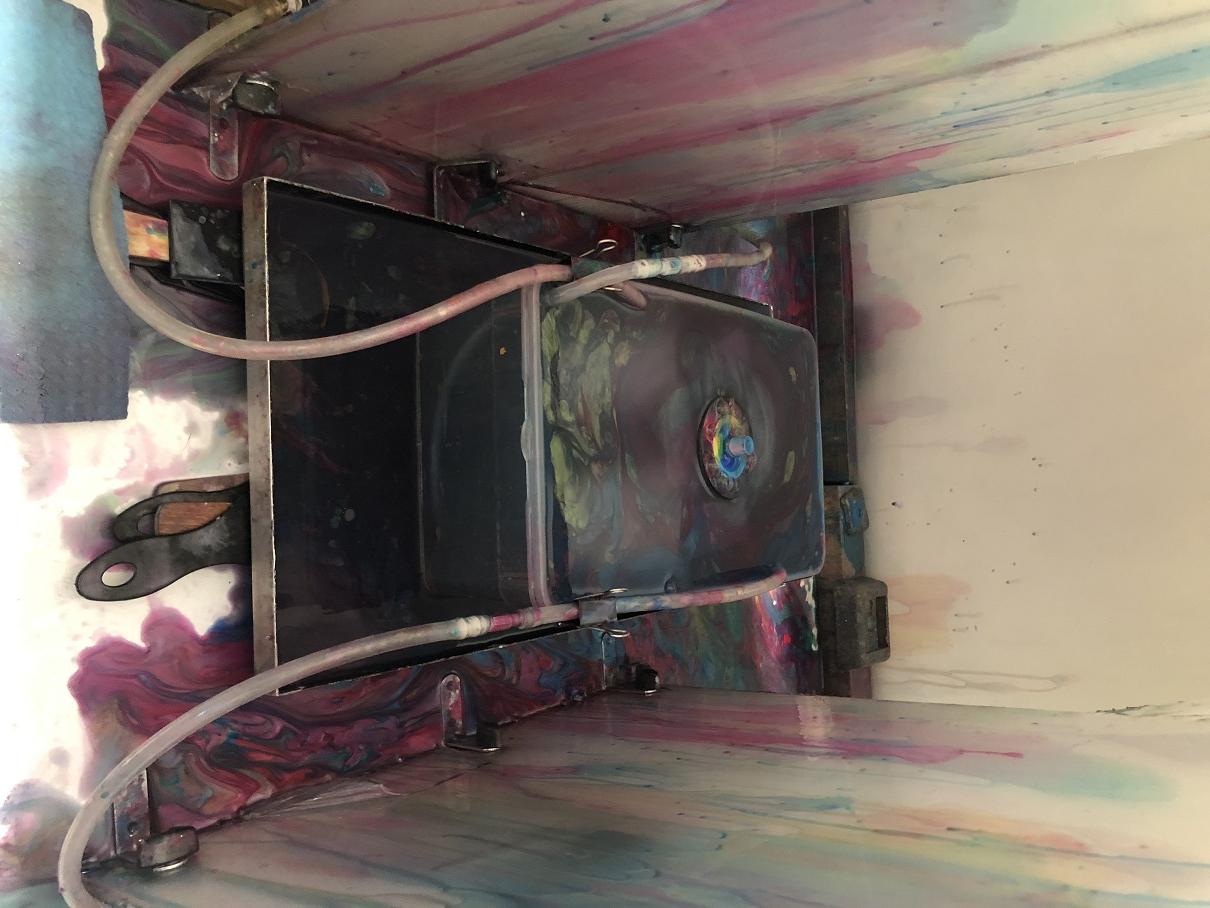

Et pour expliquer la photo du haut, j'ai : - une sortie d'air qui permet de faire la collision centrale - une sortie d'air qui me permet de faire les jets bleus, c'est l'anneau noir qu'on peut apercevoir immergé dans l'eau - une sortie qui permet de faire le cone liquide à la base. les tubes qu'on voir sur le bloc, permettent d'alimenter ces sorties ... Voilà voilà ...

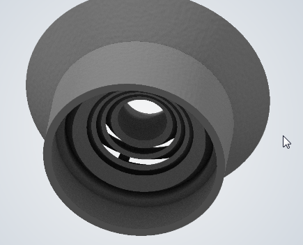

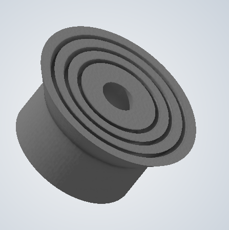

Je me suis posée la question de l'imprimante. La majorité des buses sont utilisées une dizaine de fois max, donc elles ne se détérioreront pas dans ce laps de temps. Le labo avec lequel je bosse utilise du CPE, et un ami utilise également du PLA et arrive à de bons résultats. Je me dis que pour démarrer doucement et comprendre les bases, c'est une bonne étape. Là où je me questionne, c'est comment optimiser mes buses, pour éviter l'ajout de support au maximum qui pourrait dégrader la qualité de celles-ci, et comment optimiser l'usage de la flashforge pour qu'elle me sorte une bonne qualité d'impression. bref tout un tas de questions de débutante !!! Je regarde ma flashforge depuis hier soir sans avoir encore osé l'utiliser !! Ci-joint l'écosystème utilisé, la partie interchangeable correspond à la buse, et voilà une copie d'écran du modèle pour donner une idée. Le bloc est un système réalisé par frittage, car soumis à la pression de l'air (du PLA n'y résiste pas). C'est le bloc qui projette le liquide vers l'extérieur, et qui provoque le passage du liquide dans les fentes de la buse. J'sais pas si je suis très claire là :s
Oui, effectivement, elle est mal orientée, faut faire une rotation sur la gauche. Y'a une boite, de l'eau dedans, et la buse est immergée dedans Ok pour la rubrique, ca me va, je vous montrerai mes "belles créations" et les coulisses de mimi-cracra !!
