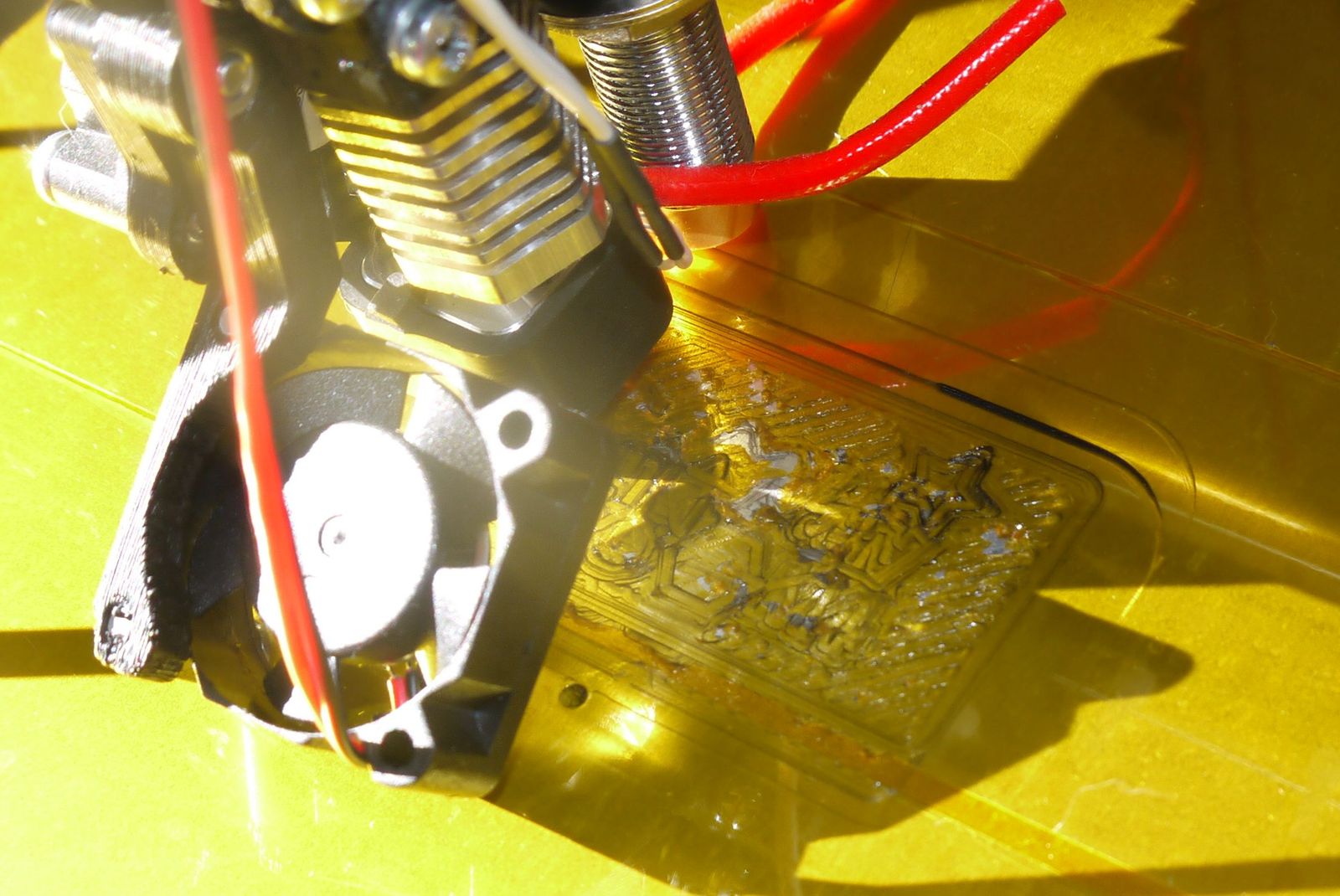

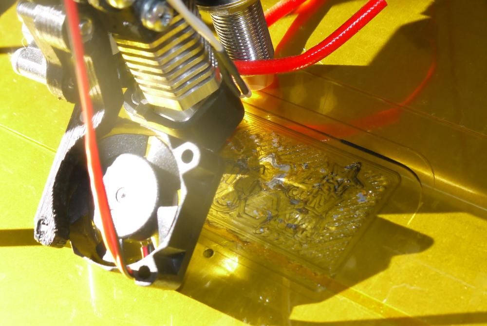

  1. evaporite
    "objet mal formé"
    j'avance sur mon problème : c'est bien le niveau de la buse qui est collé au plateau ... Même en refaisant les réglages en suivant le procédure. Donc peut être un problème avec les moteurs des axes Z ou avec l'autonivellement ou avec mon plateau bombé ou très certainement un mélange des trois
  2. evaporite
    "objet mal formé"
