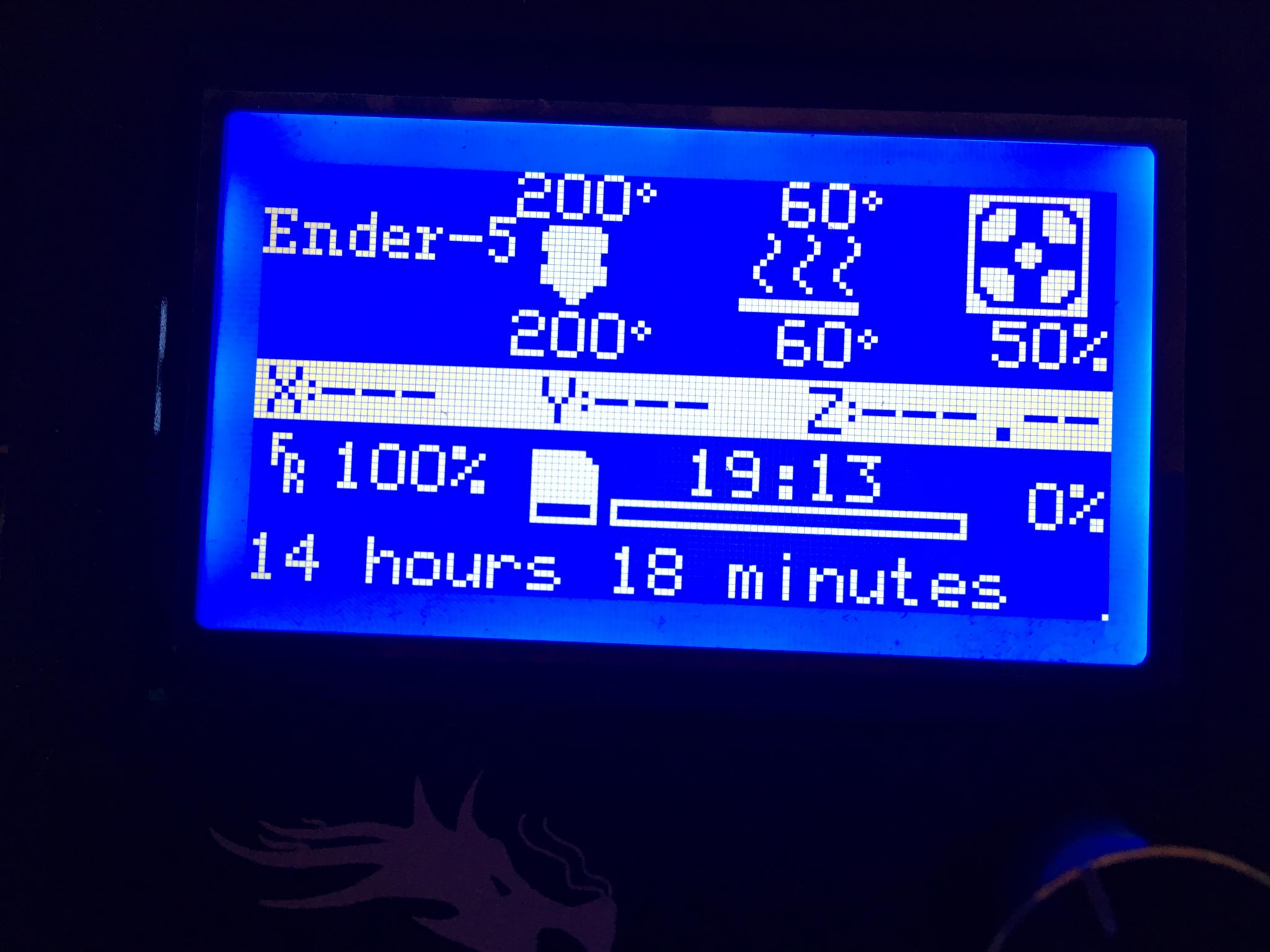

  10. Salut et merci de ton avis Au final c'est vrai que ce qui m'intéresse le plus c'est effectivement de connaitre la raison de cet arrêt, j'ai bien une fonction save/load memory dans les menus mais l'usage n'est pas documenté. Adapter le gcode en l'état de mes connaissances me parait trop hasardeux, autant relancer l'impression depuis le début. Je vais tenter d'en savoir plus sur ces fonctions memory, qui doivent bien servir à quelque chose.

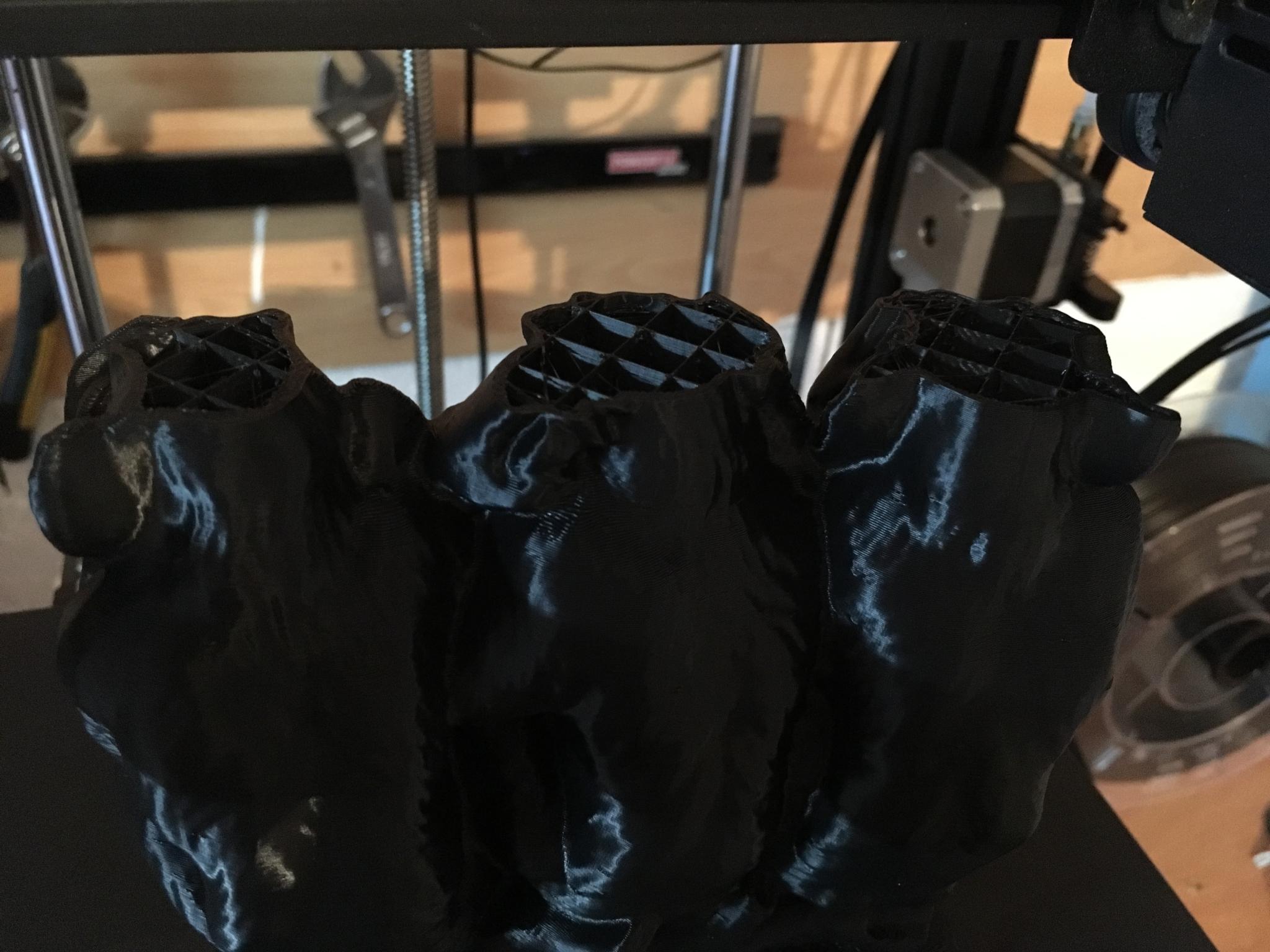

  11. Bonjour, J'ai lancé hier après midi une impression de 12h sur ma ender 5. Je m'attendais donc ce matin à profiter du résultat ... Il manque le sommet du crâne des 3 personnages, l'afficheur indique 0% d’impression à faire ainsi que la durée totale de 14 et quelques. Le bed et la buse sont restées à température de travail, 200 et 60°. Question simple, existe t-il un moyen de reprendre l'impression là où elle a stoppée, je ne crois pas que l'imprimante dispose de cette fonction, ou au pire de récupérer un état d'impression permettant un diag ou une reprise manuelle en modifiant le fichier d'impression. Je précise qu'il n'y a pas eu de coupure électrique et que la bobine de filament est quasi pleine et non sectionnée, j'ai vérifié que le filament se trouvait bien au contact de la buse. Merci de votre aide
