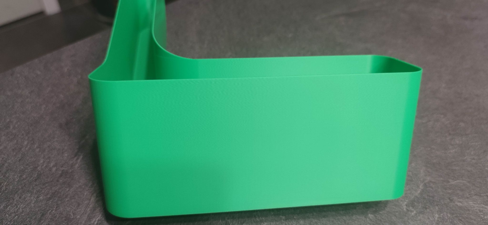

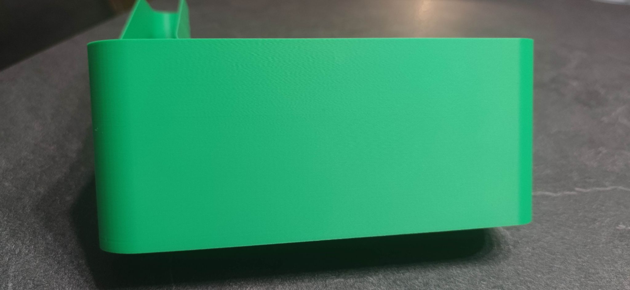

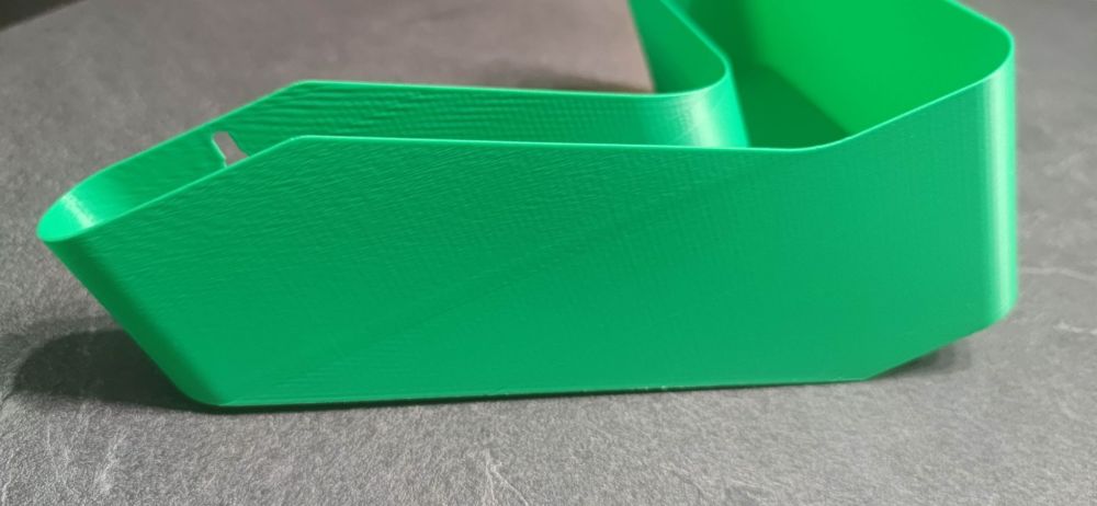

  17. Oui on peut faire des choses très chouettes, tant qu'on est pas trop regardant sur le lissage ou la solidité... Perso je n'utilise plus que du eSun PLA+ ou silk, très bonne qualité je trouve... Bon, goulotte imprimée à la perfection Merci à tous pour votre aide, leçon du jour : P1S + PLA = tout ouvert

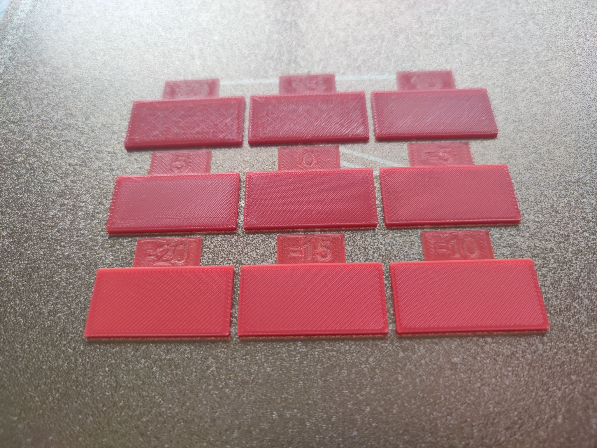

  18. Mon idée est bien de me mettre à l'ABS et/ou ASA pour de belles finitions à l'acétone... Mais vu le stock de PLA que j'ai... Et pour les avions RC apparemment c'est pas évident avec de l'ABS et de L'ASA, difficile d'imprimer des objets constitués juste de parois de 0,5 et d'une structure interne avec ces filament ?
  19. Ok je vois... Décidément les symptômes ne sont pas toujours simples à identifier ! Faudra que je fasse gaffe quand je la mettrai dans mon bureau, plus petite pièce, ça risque de chauffer !!! Bon, test concluant, la lame de sabre laser est parfaite ! Je retente une pièce plus grande, une goulotte d'éjection de déchets ! Je croise les doigts
  20. Ok, effectivement j'avais vu qu'il valait mieux tout ouvrir pour le PLA, pas fait gaffe par contre à la température du bed... Mais pourquoi le PEI texturé poserait plus de problème de ce point de vue ? J'ai fini de paramétrer mon filament, je tente une impression qui monte en hauteur, tout ouvert, on va bien voir... Le bed est à 55 cette fois ! Après je referai une poubelle, la ratée les déchets sautent par dessus le bord Ok, je vais regarder ça aussi... Je l'ai peut-être déplacé d'un ou deux cms entre l'installation et cette impression moche... Si c'est ça, sensible la bête

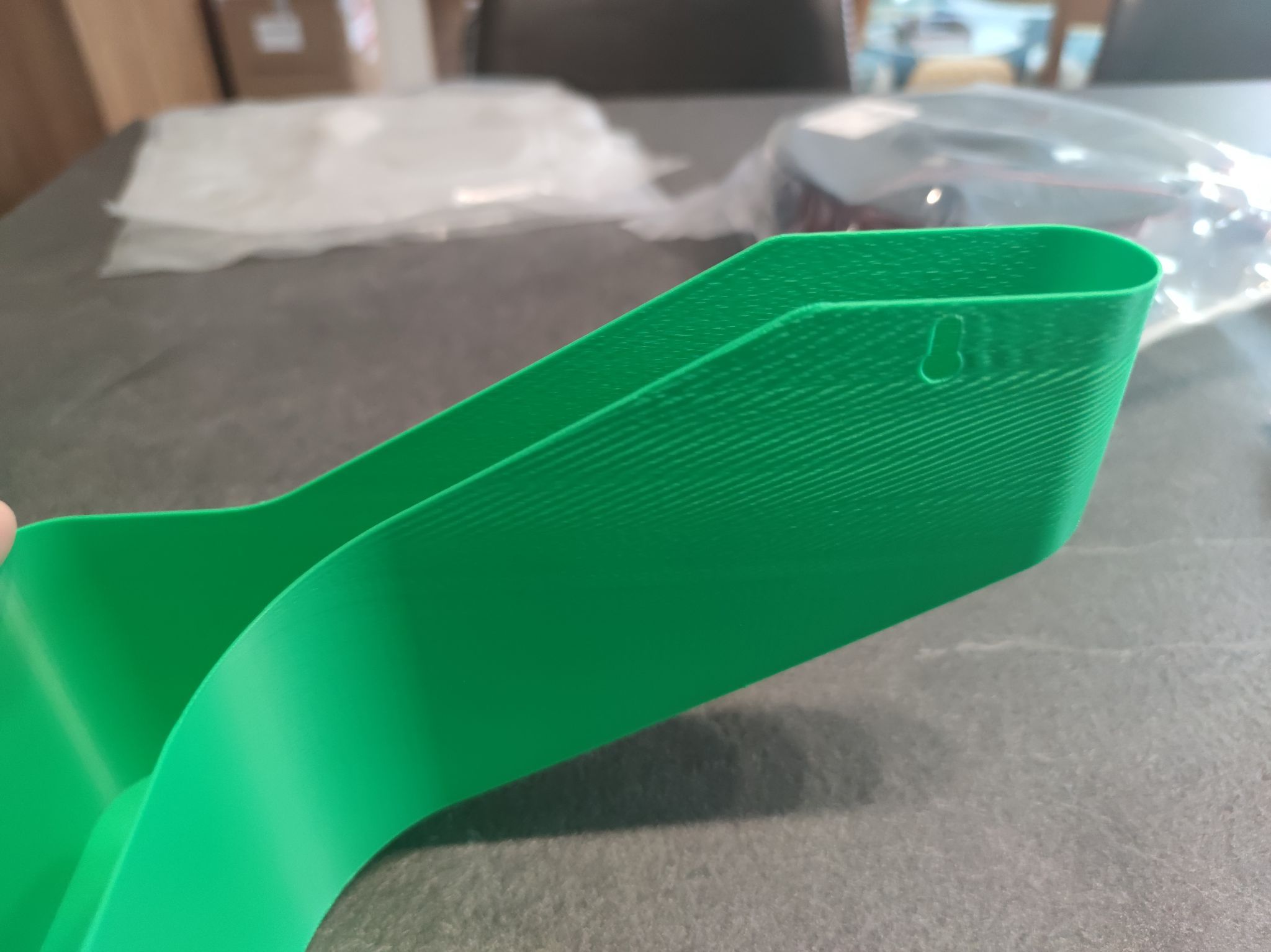

  21. Impression faite tout fermé... Du clogging ? Pas l'impression d'une sous ou sur extrusion, juste que ça a vibré dans tous les sens effectivement... Elle ne se fait pas systématiquement au début de chaque impression ? Sinon, je fais ça comment ? Le -5 semble franchement sous-extrudé... J'ai fait le fine test et c'est encore le 0 qui semble le mieux... Le logiciel me donne un coef de 0.98 du coup
  22. J'habite dans le Berry, certes, mais quand même, c'est pas la forêt tropicale ! La VNC est efficace Les vis et axes laissent une trace grasse quand je passe le doigt... A part les axes carbone mais je ne pense pas qu'il faille les graisser ? Bon, 1ère calibration du flux terminée avec un filament qui sort de 12h de séchage au four ! Pour moi le réglage à 0 est le bon... Le 5 me semble un poil en sur extrusion...

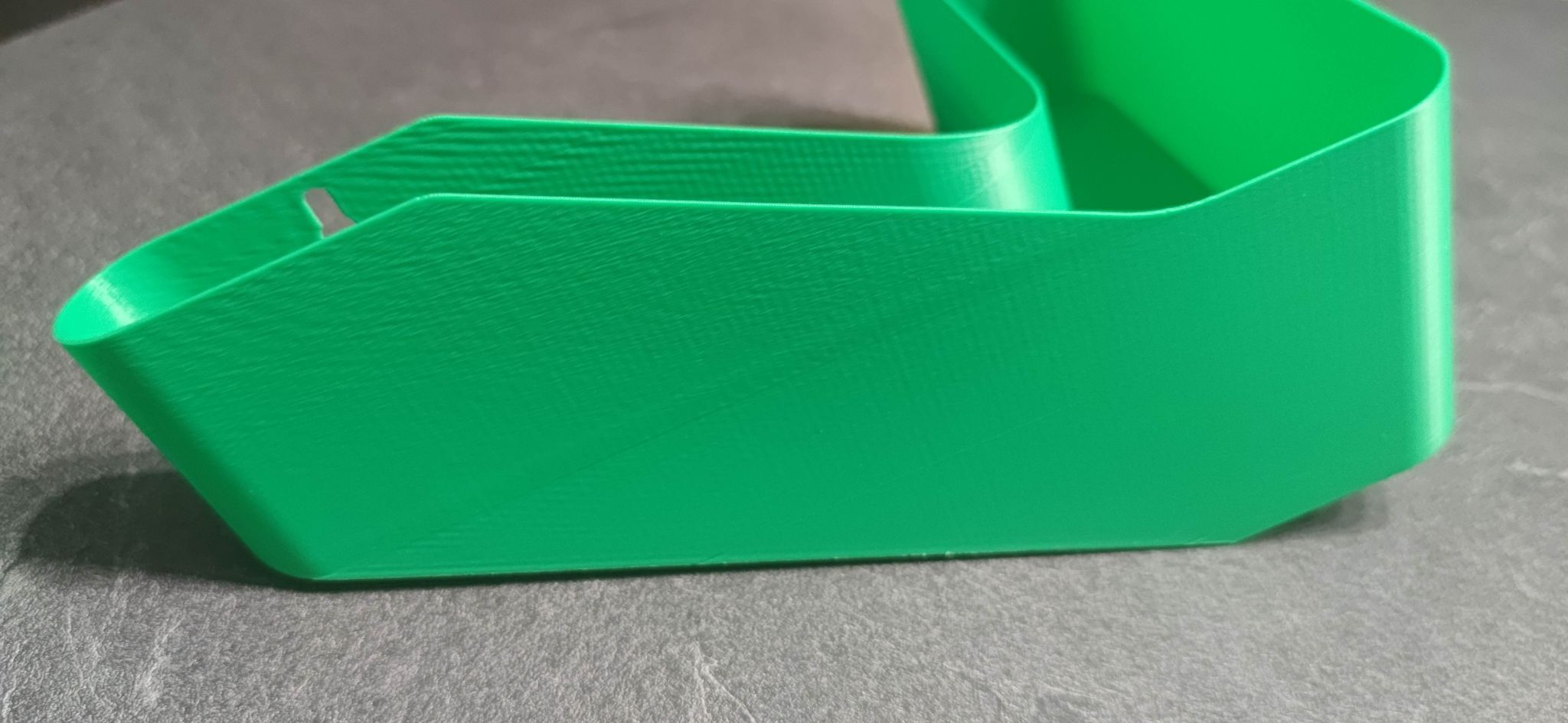

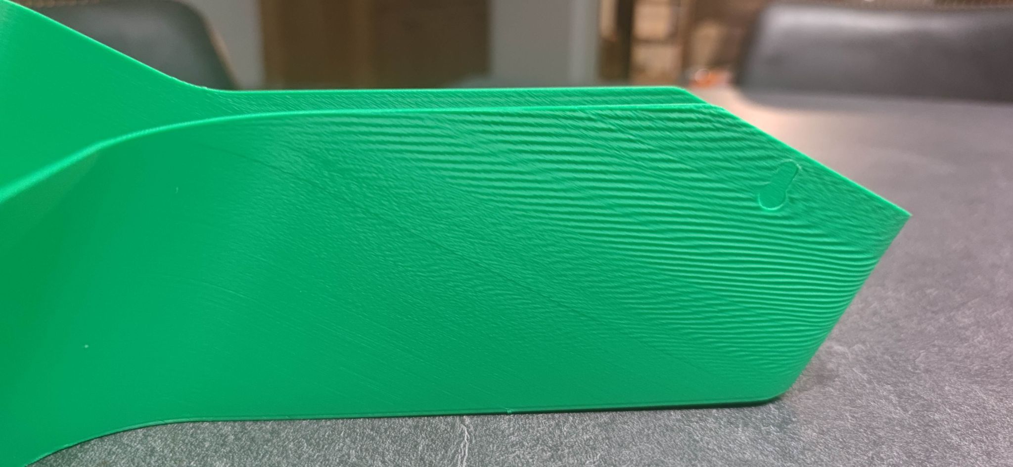

  23. La pièce adhérait parfaitement au plateau, la partie que tu as entouré était imprimée "en l'air" Photo dans le bon sens jointe...
  24. L'imprimante est pour l'instant dans mon séjour où il fait 20°. Que vient faire la calibration du filament alors qu'une paroie est parfaite, l'opposée un peu moins et les deux autres perpendiculaires sont hideuses ??? L'extrusion dépend de l'axe de mouvement de la tête ??? Bon, admettons... Je viens de lancer une calibration de flux trouvée dans l'onglet calibration de Bambu Studio... Il m'imprime des carrés...

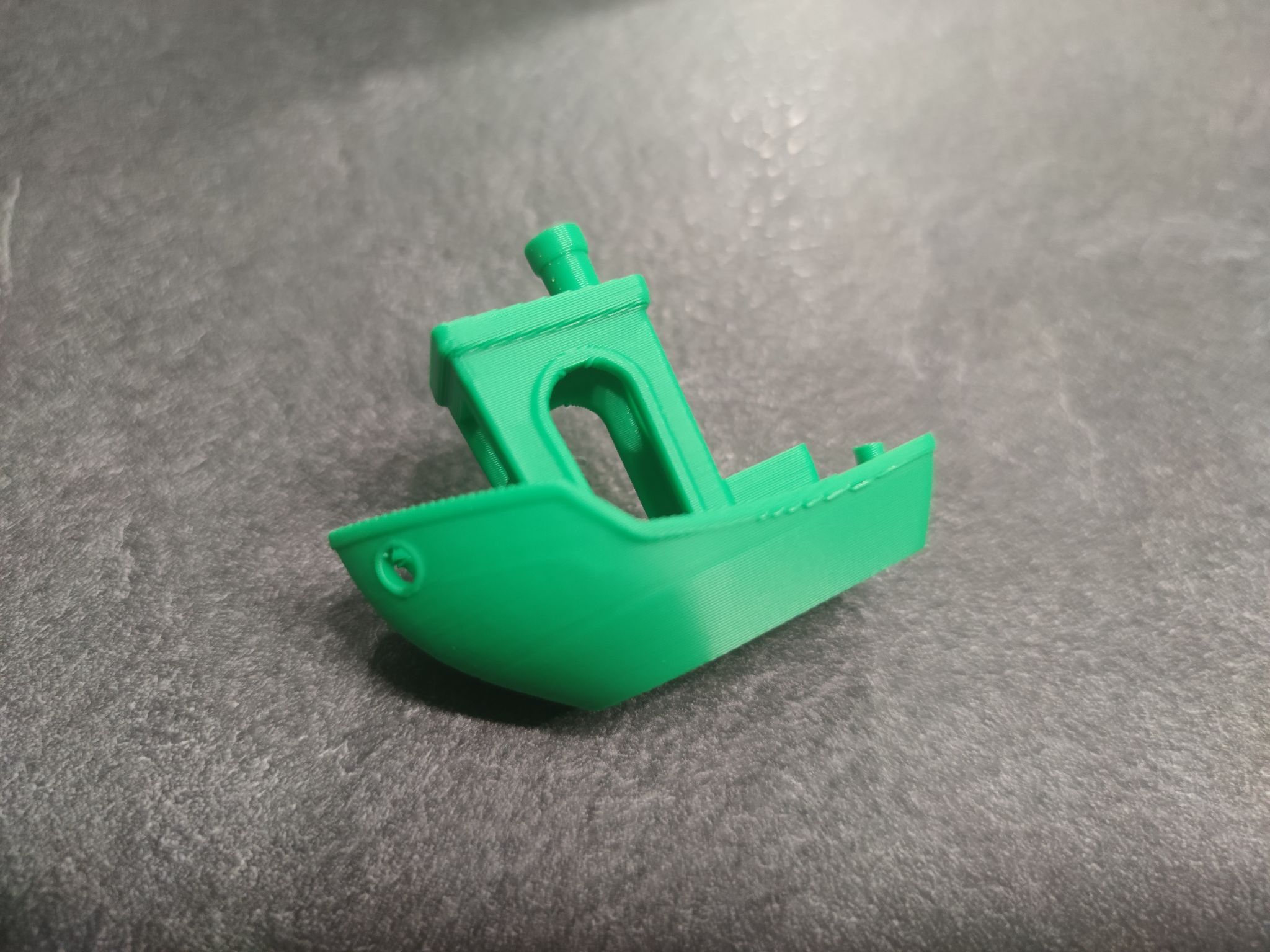

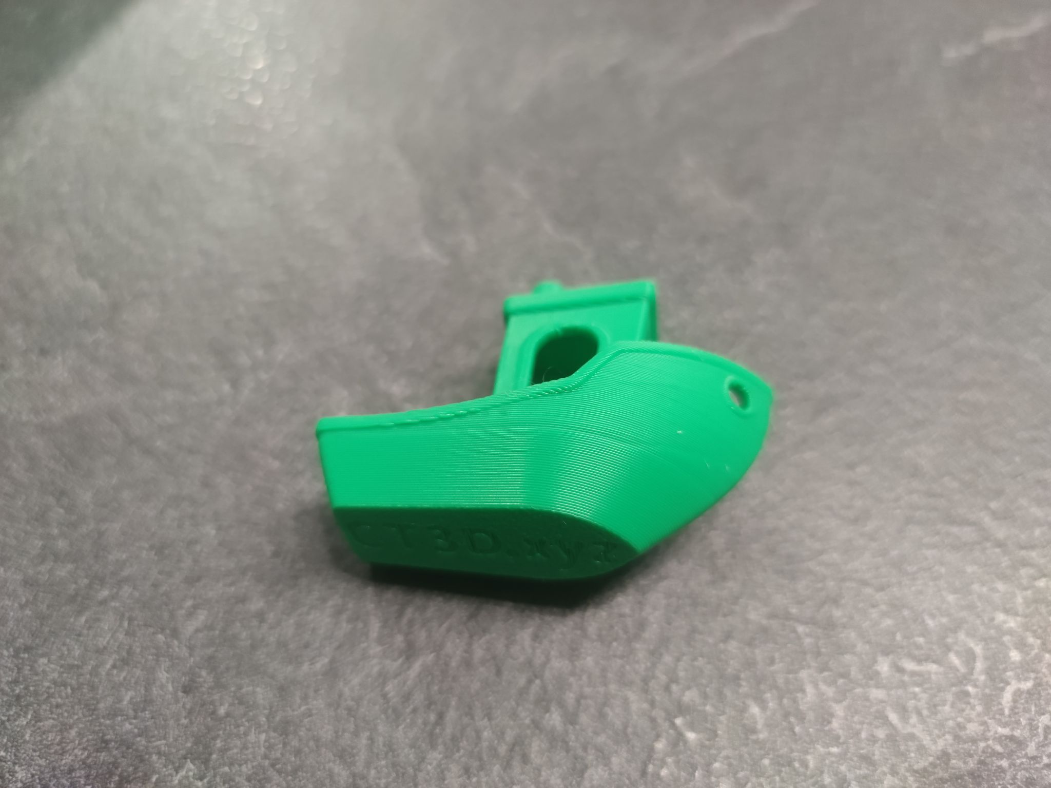

  25. Bon, j'ai finalement cédé aux sirènes du marketing et acheté une P1S avec la belle remise du black friday... Bien mal m'en a pris visiblement ! Ma chance légendaire sans doute... La bête a été déballée hier soir, elle est installée sur un plan de travail de 40mm, du costaud ! J'ai bien sûr suivi le processus décrit dans la notice et imprimé le sempiternel Benchy depuis la carte SD... RAS à part une ligne au niveau où commence le rebord du pont... Photo jointe ! Plutôt épaté, même si j'avais déjà réussi mieux avec ma Ender 3... Mais en 2h Je choisis d'imprimer une poubelle pour les déchets... Je lance ça confiant avant d'aller me coucher... Ce matin douche froide ! Gros défaut comme le pire "wobble" ou "ghosting", même ma Ender 3 n'a jamais fait aussi moche !!! Sur une face dans le sens de l'axe Y c'est parfait, sur l'opposé c'est un peu moins parfait, et dans l'autre sens (partie haute, dans le sens de l'axe X quoi) c'est horrible ! Je vous laisse regarder les images... J'ai utilisé le profil 0.20 Standard et PLA basic Bambu Lab puisque c'est ce qui est marqué sur la bobine... Je suis vraiment dépité... Pour pas dire furax !!! Merci par avance de votre aide ! Une idée de nouvelle rubrique pour le forum : une cellule de soutien psychologique L'impression 3D c'est rude pour les nerfs !!!
