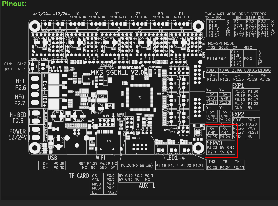

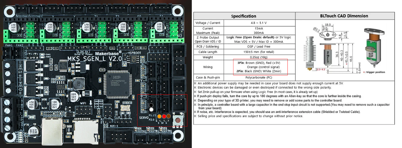

  1. Merci beaucoup ! Une fois les enfants au dodo j'essaie ça et je vous tiens au courant. Merci n.boitte ! C'est effectivement cette ligne là qui a tout changé : #define BLTOUCH_SET_5V_MODE Merci encore pour ton aide j'étais passé au travers.

  3. Bonjour à toutes et tous Récemment passer sur une carte MKS SGEN_L V2 j'essaie depuis 3 jours de faire fonctionner mon BLTouch (antclabs 3.1 smart) en mode "replace Z-axis endstop". Si pourtant il a l'air de bien faire le "home" correctement (je fais un Z_SAFE_HOMING au centre du plateau) , lorsque que je lance un autoleveling du plateau (G29) la tête va se mettre dans le coin inférieur droit, sort la tige et ... la tête monte ?? puis plus rien. J'ai beau avoir fait défiler le code 50 fois, revue mes branchements, chercher à droite et à gauche, je n'ai pas trouver la solution. Comme c'est plus simple de voir le problème, j'ai fais une petite vidéo du pb. Je lance d'abord un Home (G28), la buse fait son Z Safe homing au centre puis je lance le G29 ( Faite pas attention aux câbles qui trainent de partout, je viens de tous démonter pour refaire les branchements Vidéo En parlant de branchement, en PJ dans le poste je vous mets les branchements que j'ai fait en fonction des fiches constructeurs Et pour finir je vous laisse également mon configuration.h et pins_MKS_SGEN_L_V2.h Ça se trouve j'ai tellement le code devant les yeux depuis 3 jours que je ne trouve pas une erreur qui pourrait être grossière mais si jamais vous avez la moindre piste je suis preneur Merci par avance à tous Bonne année ! Configuration.h pins_MKS_SGEN_L_V2.h
